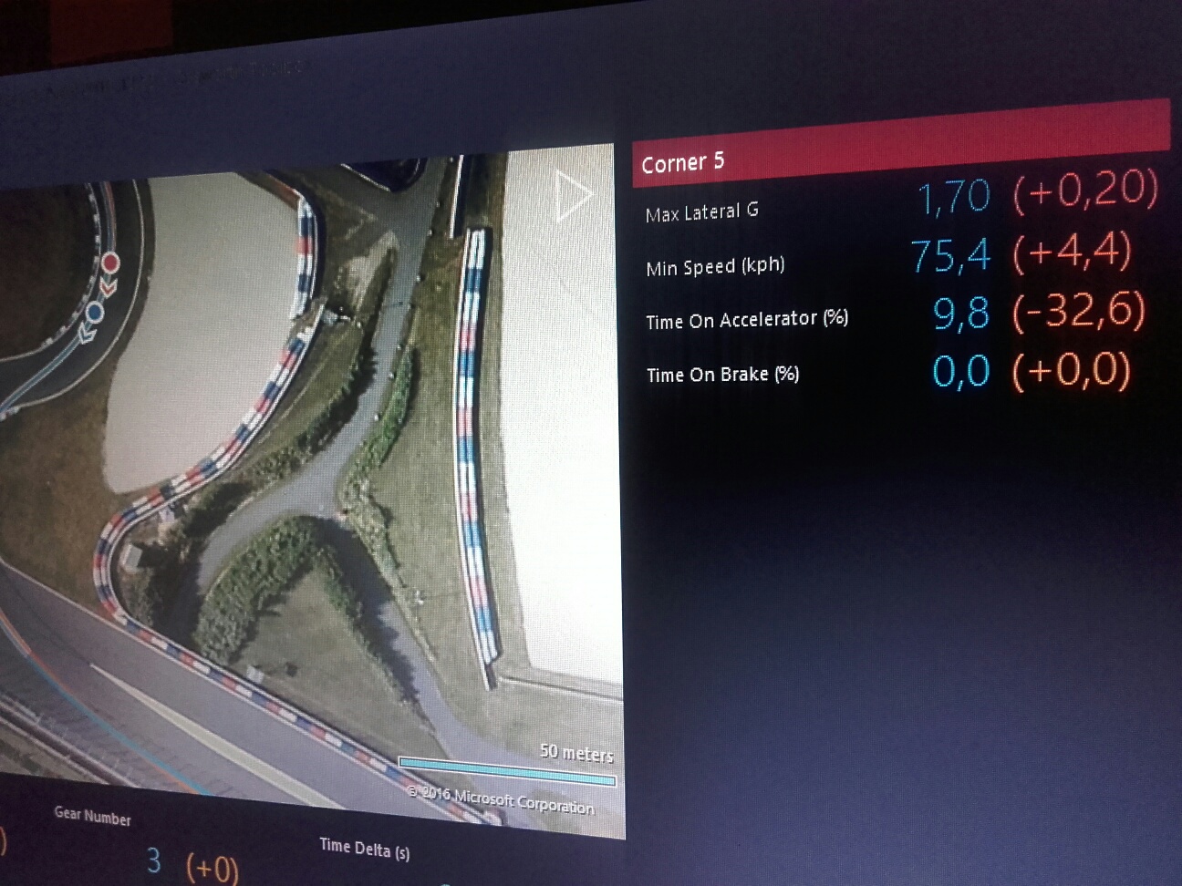

Ein Auszug vom Track; 1,7 G mit der serienmäßigen Spur-Sturzeinstellung bei 59 Grad Reifentemp. und 2,1 Luft auf CupII
Die 0,2+ zeigen, was das Stage III gegenüber dem Stage II in den Kurven gebracht hat.
Servolenkung keine Probleme bei der Z feststellen können, bei der C7 konnte ich es nicht rausfinden, weil die Bremse vorher eingeknickt ist![bye [smilie=bye.gif]](./images/smilies/bye.gif)

Kalle, kein Profi der Welt schafft mit nem Straßenreifen mehr als (echte) 1,6g!
Und um diese Werte überhaupt zu erreichen braucht der Reifen min. 75C° sonst ist das nicht möglich und das ist nur auf den ersten 10km des Reifen möglich, ist die erste schnelle Schicht runter wird der Reifen um ca. 0,7-1,0Sek (je nach Strecke und ohne NOS) langsamer, dann kann der Reifen nur noch echte 1,4g!
Das können aktuell nur drei Reifen, der Cup2 von der Vette, der Kumho von der Viper und irgend ein Reifen von Hankook und den gibt es nicht in Vette Größe.
Das was du da postest, nennt man einen Peak, das ist eine kleine Spitze die gerne im Untersteuern notiert wird, hat aber mit einem echten Wert nix zu tun, sondern ist Resultat eines leichten Rutschers!

mmmmhhh,
das sind Daten aus der Cosworth Toolbox und ich kann sie nur ablesen, auswerten, aber nicht selbst beeinflussen, sondern nur über das Fahrprofil darauf Einfluss nehmen.
Genauere Daten wird man nicht mehr bekommen, weshalb auch die mit dem selben System geposteten Daten, zum Beispiel von Cöle im anderen Forum für mich 100% Aussage- und Überzeugungskraft haben
Vergleiche ich die geposteten Daten von Cöle, mit denen von mir, habt ihr eine gute Arbeit gemacht und die Temperaturen um 15 Grad gesenkt
Das ist das schöne, wenn man mit identischen Systemen aufzeichnet und dann vergleichen kann.

Kalle, frag wen du willst!
Diese G Peaks zeichnet jede Box auf, besonders oder gerade an Stellen wo die Strecke überhöht ist.
Das sind aber keine gefahrenen G Werte, sondern Rutscher (bzw. der Moment wo der Reifen aus der Gleitphase wieder Grip bekommt) auf einer kurzen Strecke.
Nimm den Schnitt aus allen anderen Kurven (kannst du mit dem Programm) und du wirst sehen, dass das immer irgend wo bei 1,1-1,2 g ist!

Die Temperaturen vom Cölle sind nicht vergleichbar mit den Werten vom Lausitzring!
Man kann keine Daten von unterschiedlichen Fahrern, auf unterschiedlichen Strecken, an verschiedenen Orten, unter veränderten Bedingungen usw. vergleichen!
Cöle war auf Slicks ca. 5% von dem entfernt, was ein Profi mit dem Auto unter gleichen Bedingungen hinbekommt!
Ihr wart ca. 10% von den entfernt was mit dem Auto in Profi Händen möglich wäre!![wink3 [smilie=wink3.gif]](./images/smilies/wink3.gif)

Nun ja, 30 Minuten würden auf dem Panoniaring rund 70 Kilometer Track mit 270 Kurven und 15 x Start/Ziel Gerade bedeuten
Muss man erst mal am Stück fahren..................
Tomislav,
10% wäre ja super, wenn wir so nah an einem Profi dran wären. Das sind wir aber nicht. Wir üben noch
Du hast mal von 1:50 min auf dem Lausitzring gesprochen, wir sind nur 2:01 gefahren.(1,7G) Rechne mal um, was man da für Kurvengeschwindigkeiten oder andersherum für G Kräfte bei 1,50 er Zeiten benötigt. 11 Sekunden sind knapp 400 Meter in 18 Kurven.
Da kommst Du mit 1,7 G bei weitem nicht hin. Nur, wenn ein Straßenfahrzeug nicht einmal echte 1,7G erreichen kann, wie willst Du dann 1:50 er Zeiten mit einem Straßenfahrzeug fahren ???????????
Und Cöle hat eine tolle Leistung gezeigt
Würde gerne mal mit ihm gemeinsam ein paar Runden drehen-
