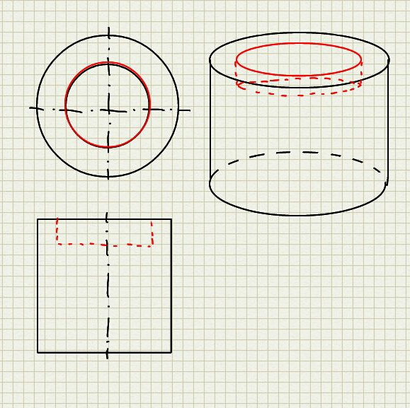

Ich hatte vor ca. 2 Monaten das Glück, mit einem Ingenieur aus der Motoren entwicklung bei Mercedes zu sprechen. Der erzählte mir einiges zum M276 und warum sie dort solche verbräuche realisieren können. Da er leider nicht viel zeit hatte bekam ich nur eine kurtzfassung, die ich euch einmal schildern kann (wenn Fehler in den ausführungen sind, bitte sofort anmerken!)
Zur info: Es handelt sich hier um einen nicht aufgeladenen Motor mit Diereckteinspritzung, 3,5l Hubraum
1. Ein Grund für den Verbrauch ist die Möglichkeit nicht unbedingt im Ersten Takt Benzin einzuspritzen. Im Bereich mit geringer Last wird im 2. Tackt kurtz vor Zuündung eingespritzt, durch die spetzielle Kolbengeometrie (kommt in Punkt 2) kann so weniger Benzin als normal eingespritzt werden.
2. Die spetzielle Geometrie der Kolben ist ebenfalls ein Grund. Der Kolben hat in der mitte eine Runde Aussparung (anbei eine Skizze, da ich kein Foto gefunden hab). Wenn der Motor im 2. Takt nun kurtz vor den OT, also kurtz vor der Zündung ist, wird Benzin eingespritzt, welches fast nur in die Aussparung gelangt und man so quasie mit geringerem Hubraum fährt. ( ich glaube er sagte etwas, das dort kurtz hintereinander mehfach eingespritzt oder gezündet wird, da bin ich mir aber nicht mehr sicher)
3. Bei der Dritten Generation der Dierekteinspritzer ist die "Wolke" des eingespritzten Benziens sehr gleichmäßig und nicht, wie bei manch anderen, als einzelne zu erkennen.
In meiner Skizze ist die Vertiefung rot eingezeichnet (Links oben= Draufsicht, Links unten Seitenansicht, rechts 3d)

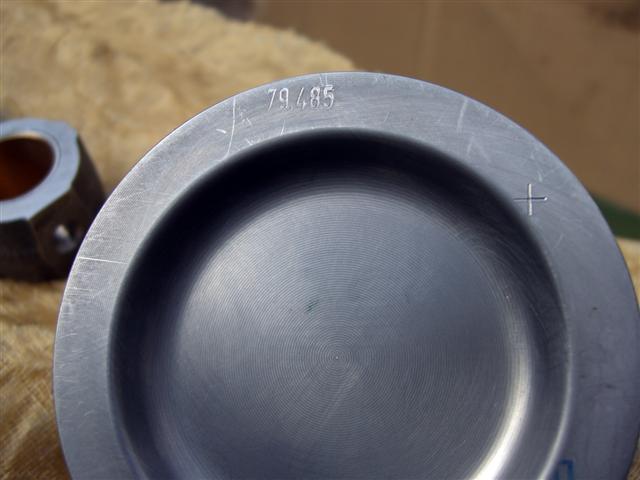

Hallo Phillip,
das ist das prinzip des Heron Kolben , Bei Ford in den 70er als halbkugelförmigen Brennraum im Kolben vom 3.0 liter V6 ausgeführt.
Sieht dan so aus :
Sieht dan so aus :

Danke Marcel, das habe ich gesucht. So ähnlich sah es aus aus.
