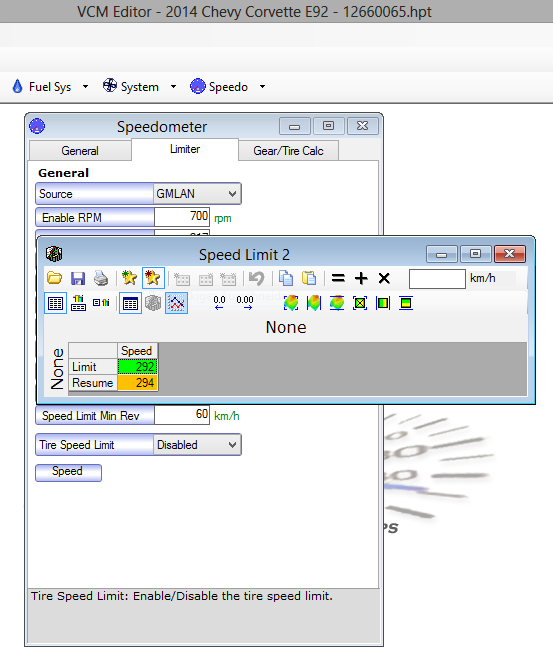

soso .....
... hier steht es .... screenshot aus einem org. LT1 ECM
zum Rest , wir werden sehen ....

Da steht es unwiderruflich ! Deshalb stand auch in der AMS 292 km/h als vmax.
Die Frage ist noch, ob die US Version auch abgeregelt ist ?
Ich verstehe allerdings nicht, warum das Auto nicht wenigstens 300 km/h fahren darf und so 10 km/h langsamer ist als ein
Carrera S. Die Marketingstrategie soll mir mal einer erklären. Womőglich muss bei Aufhebung dann noch das Kennfeld angepasst werden.
