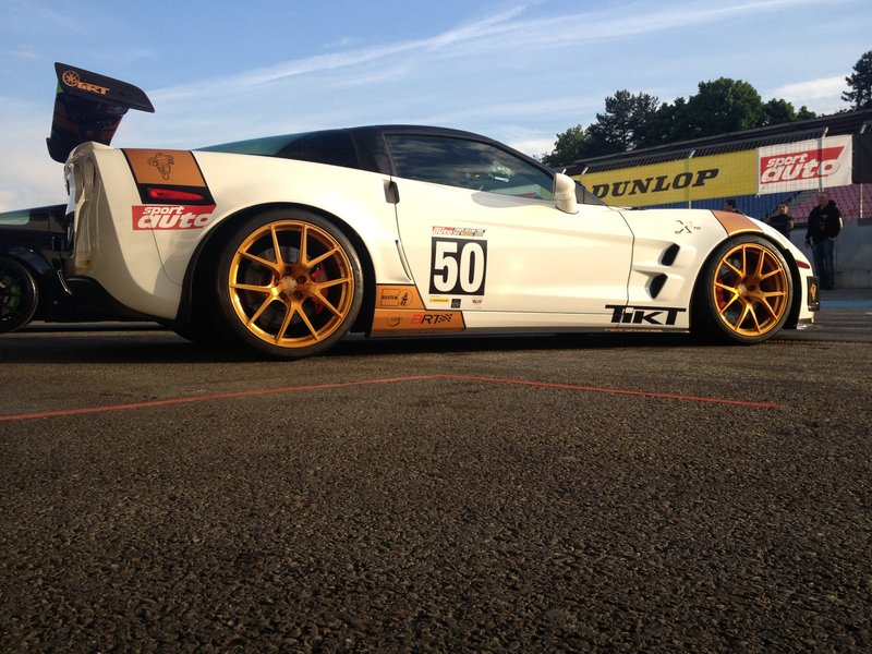

Re: Reifen- Felgenkombination C7
Vielen Dank für die schnellen Antworten.
Ich wollte nach Möglichkeit keine Spurplatte, sondern über die ET den PLatz so weit wie möglich nach innen und aussen im Radkasten ausnutzen.
Von der Optik her ungefair so
http://3.bp.blogspot.com/-TqXWYDOKl-k/U ... -C7-30.jpg
Sieht klasse aus
Muss sagen, Du hattest schon immer super Felgendesigns. (besonders 2007 in Bielefeld auf der schwarzen Z)
Gibt es von der C7 schon Bilder mit den Felgen.
kallec6r hat geschrieben:Sieht klasse aus![]()
Nein, die Räder sind wie geschrieben für die ZR1/Z06 (neu und alt) gemacht und passen ja gar nicht unter die C7.
Ob die funktionieren wenn man Verbreiterungen dran macht weiß ich nicht?
