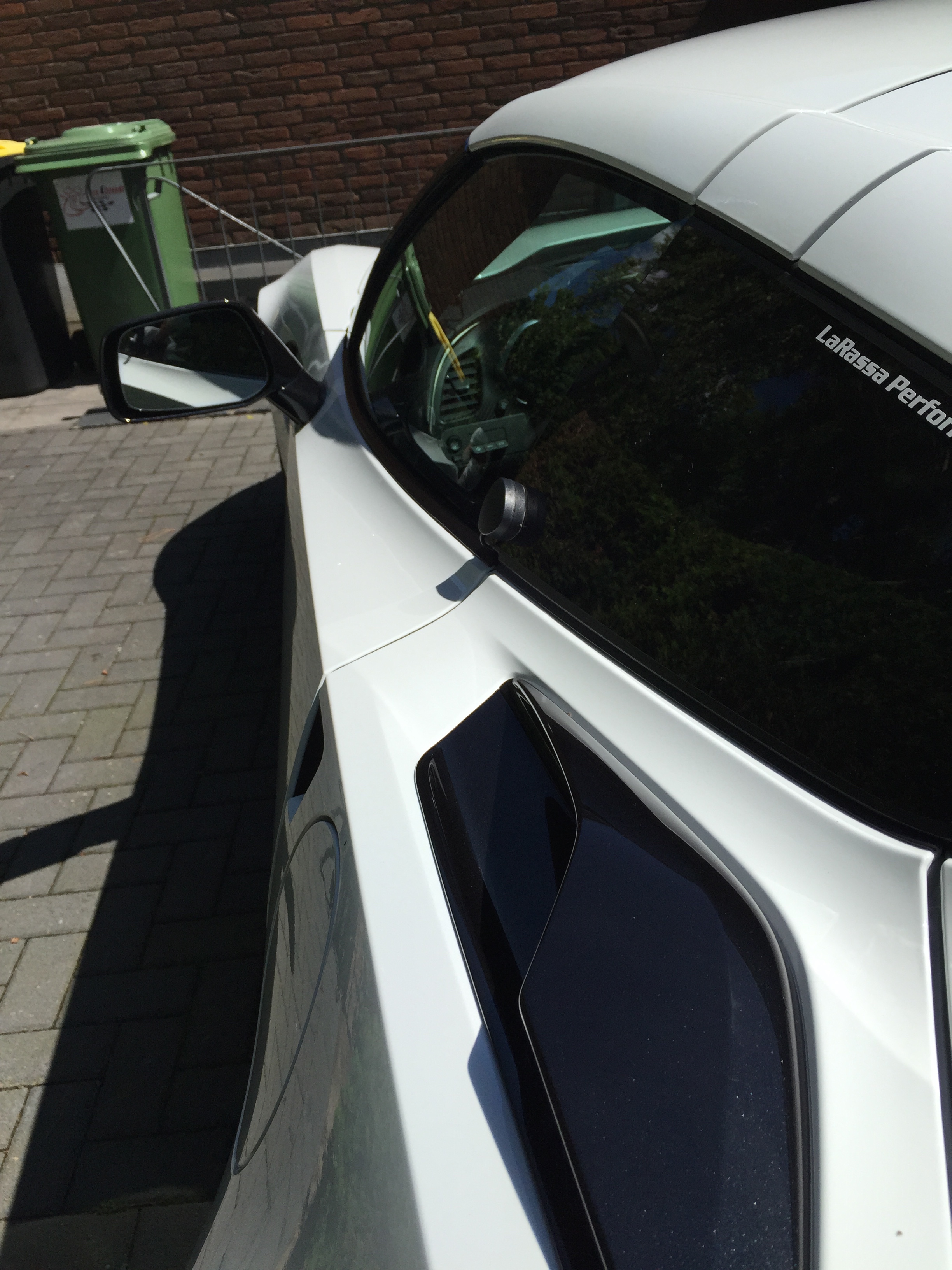

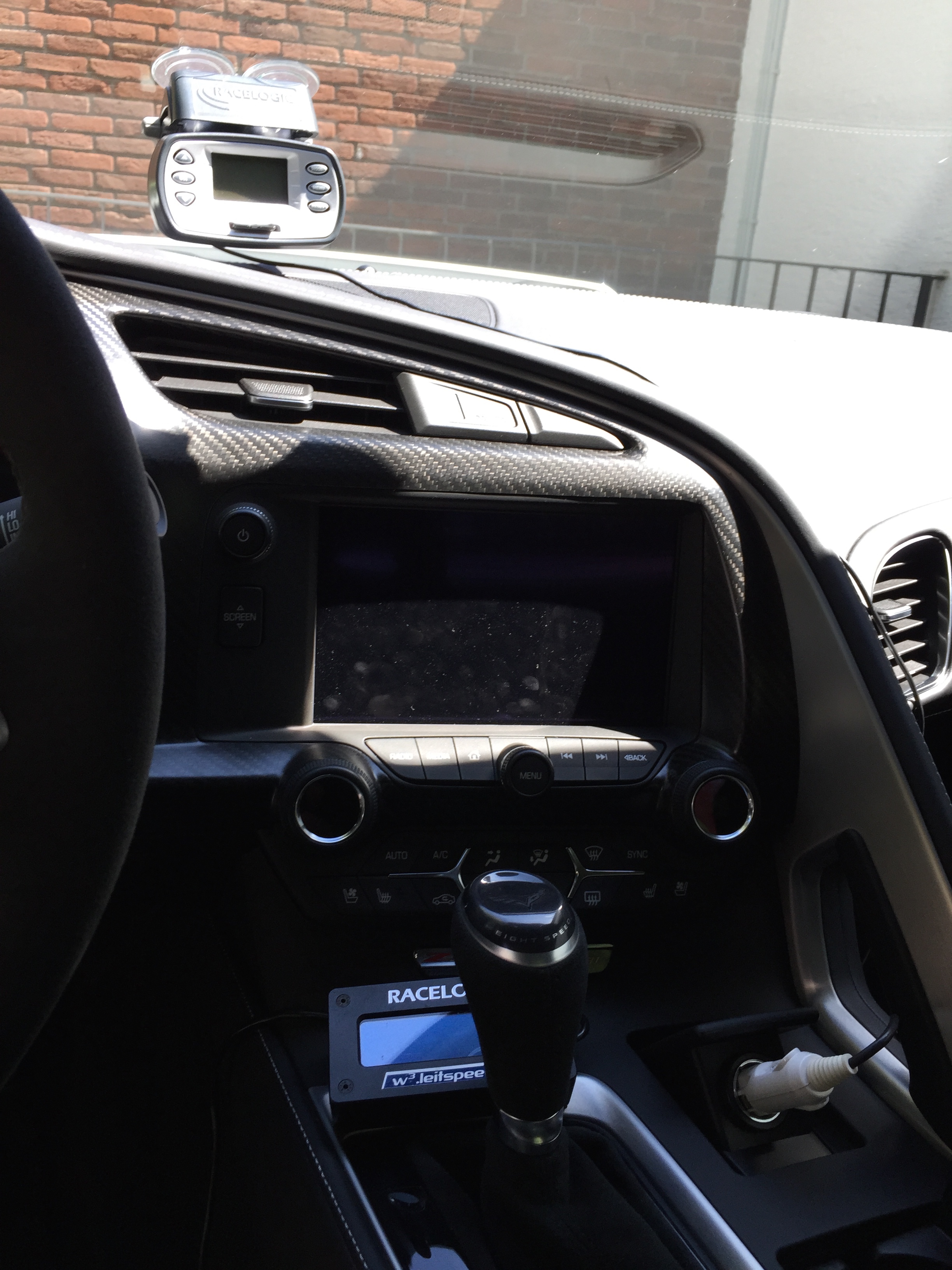

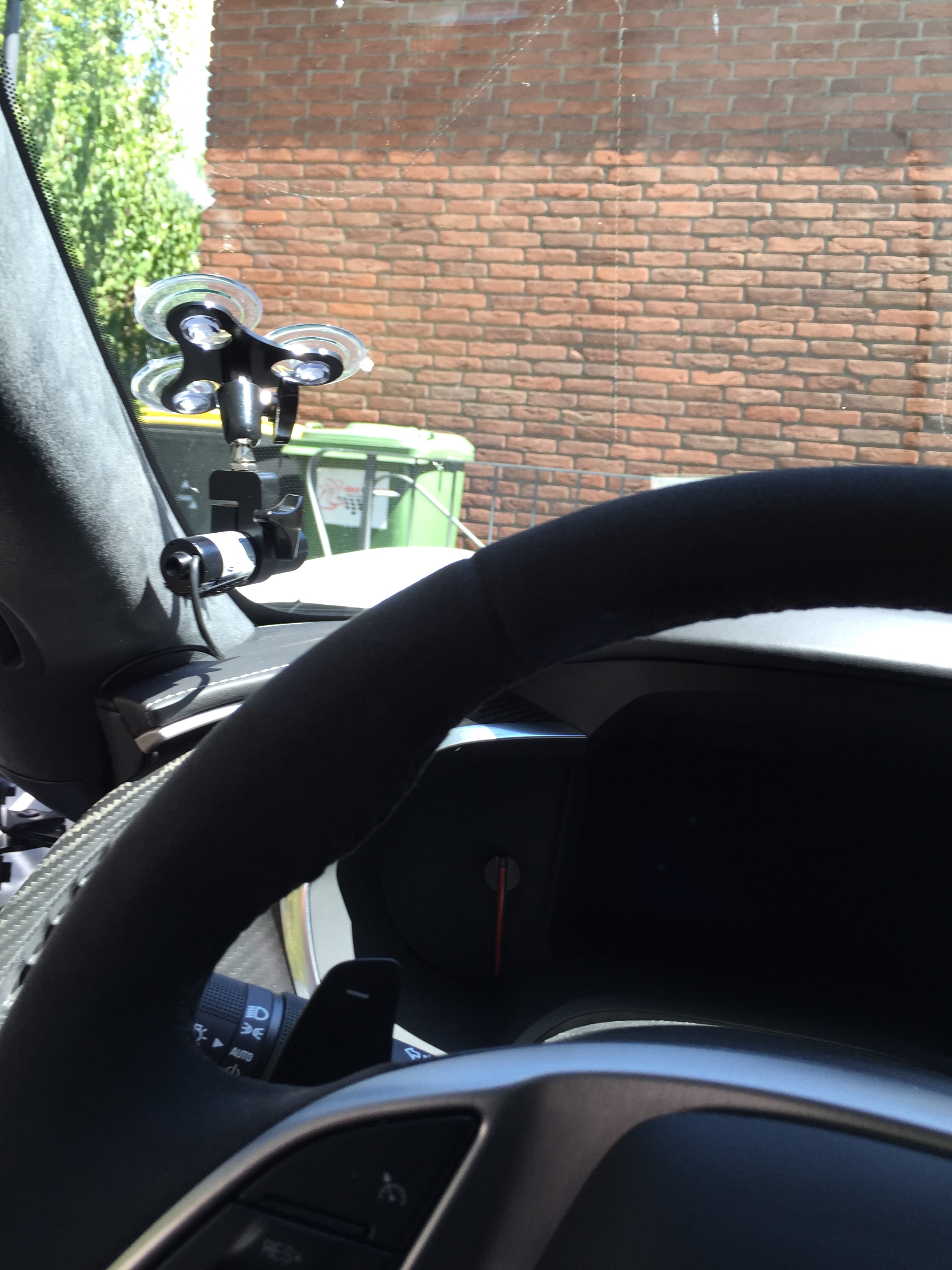

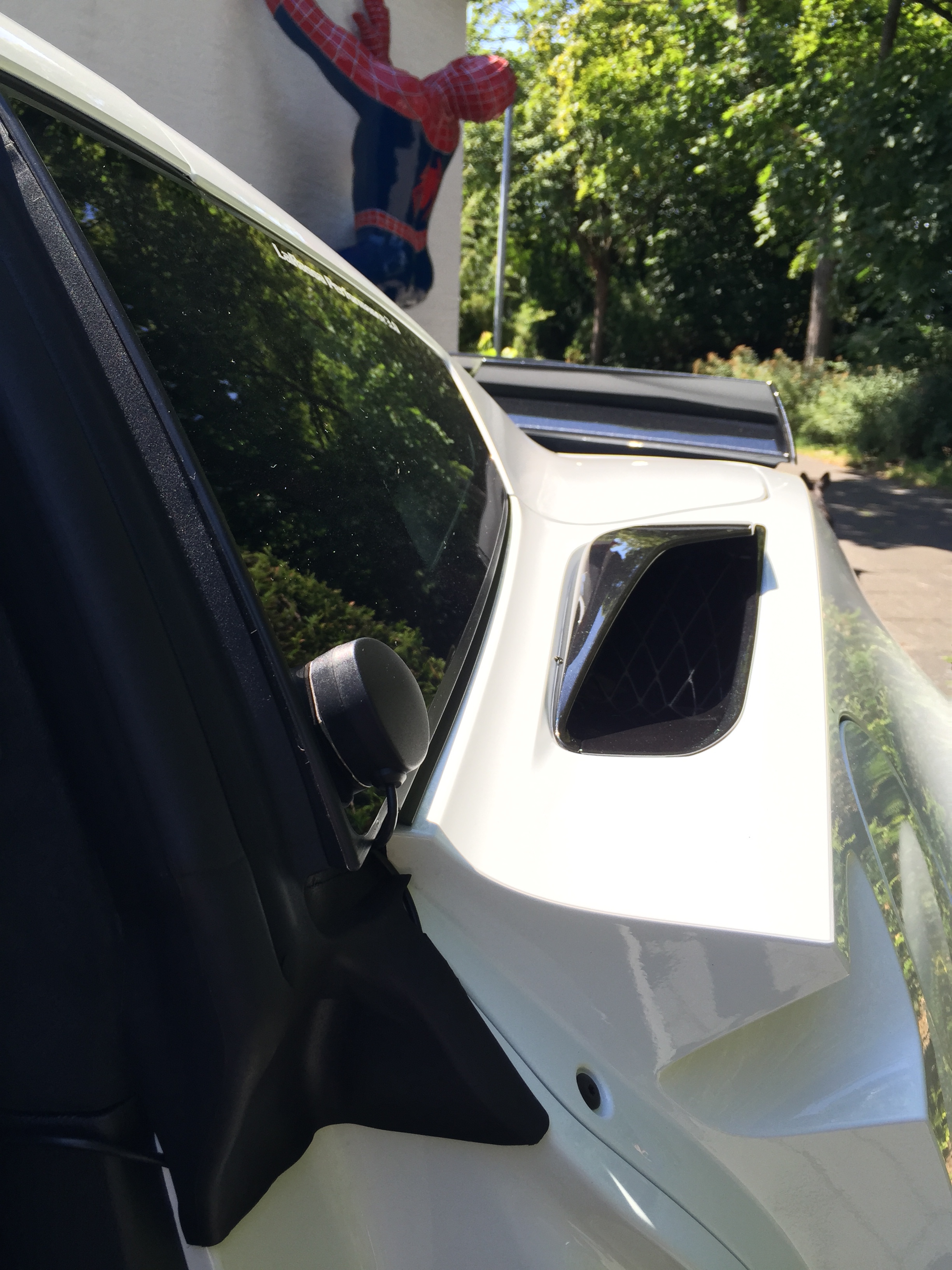

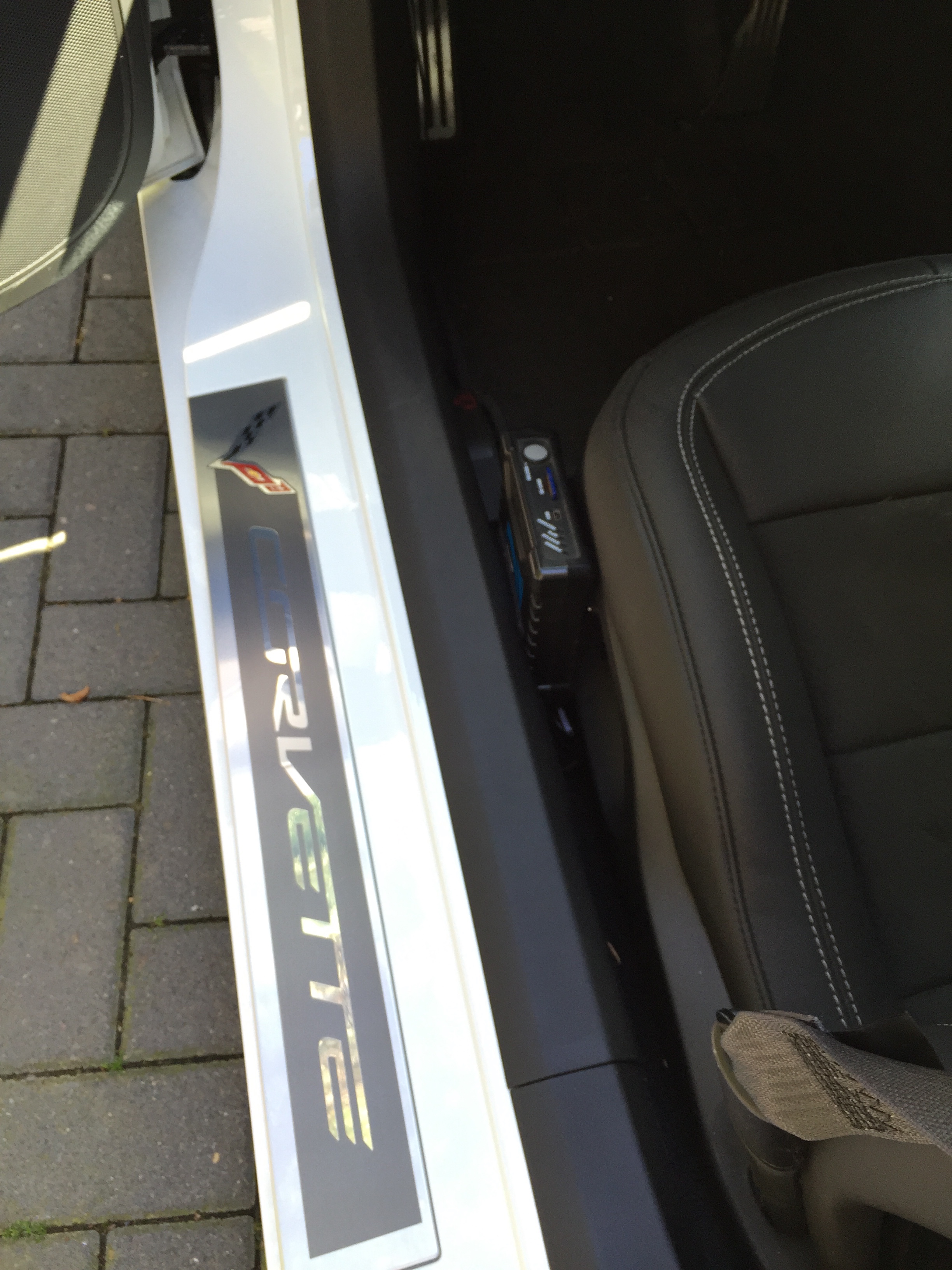

habe heute mal die ersten Messungen bei 16´Grad Außentemperatur gefahren. Ausgestattet mit V-Box und PB.
Von 100-200 schafft das Auto auch mehrmals hintereinander zwischen 6,30sec. und 6,60sec. darin sind zwei Schaltvorgänge enthalten und das Getriebe schaltet automatisch im Sportmodus.
Von 100-250 geht es zwischen 13.00sec. und 14.00sec.
Höhere Geschwindigkeiten gingen aufgrund der Verkehrs leider nicht. Bei Außentenperaturen von 16`Grad konnte ich auch noch keinerlei Leistungsabbruch feststellen.
Mit dem Ergebnis bin ich mehr als zufrieden. Die Zeiten sollten ähnlich gut oder schlecht sein wie von einer C6 ZR1.
Zumindest bis ca. 270 Km/h ist das Auto nicht langsamer als meine alte Z06 und von 100 auf 200 mehr als eine 1/2sec. schneller.
(Alles mit großem Heckflügel inklo Plexiglasscheibe Z06 Paket)

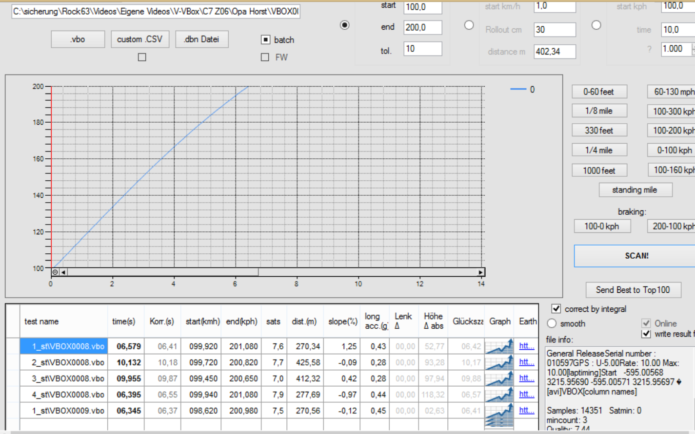

Hab heute mal zwei Files vom Opa bekommen, seine ZR1 läuft für Serie richtig gut und die Messungen sind auch perfekt.
Hier mal die Werte, sehr gut Horst. Das heißt eine neue Z06 geht wie ein eingefahrene und gut gehende ZR1, ich gehe aber davon aus, das die Z06 auch noch was besser wird mit zunehmenden KM auf der Uhr?![derisive [smilie=derisive.gif]](./images/smilies/derisive.gif)
Wie gesagt, ich finde die Werte vom Thomas schon richtig gut, hier war es heute gar nicht sooo heiß, aber dafür sehr windig, da macht messen auch keinen Sinn. Aber eventuell stehe ich mal Morgens auf und gehe messen?
