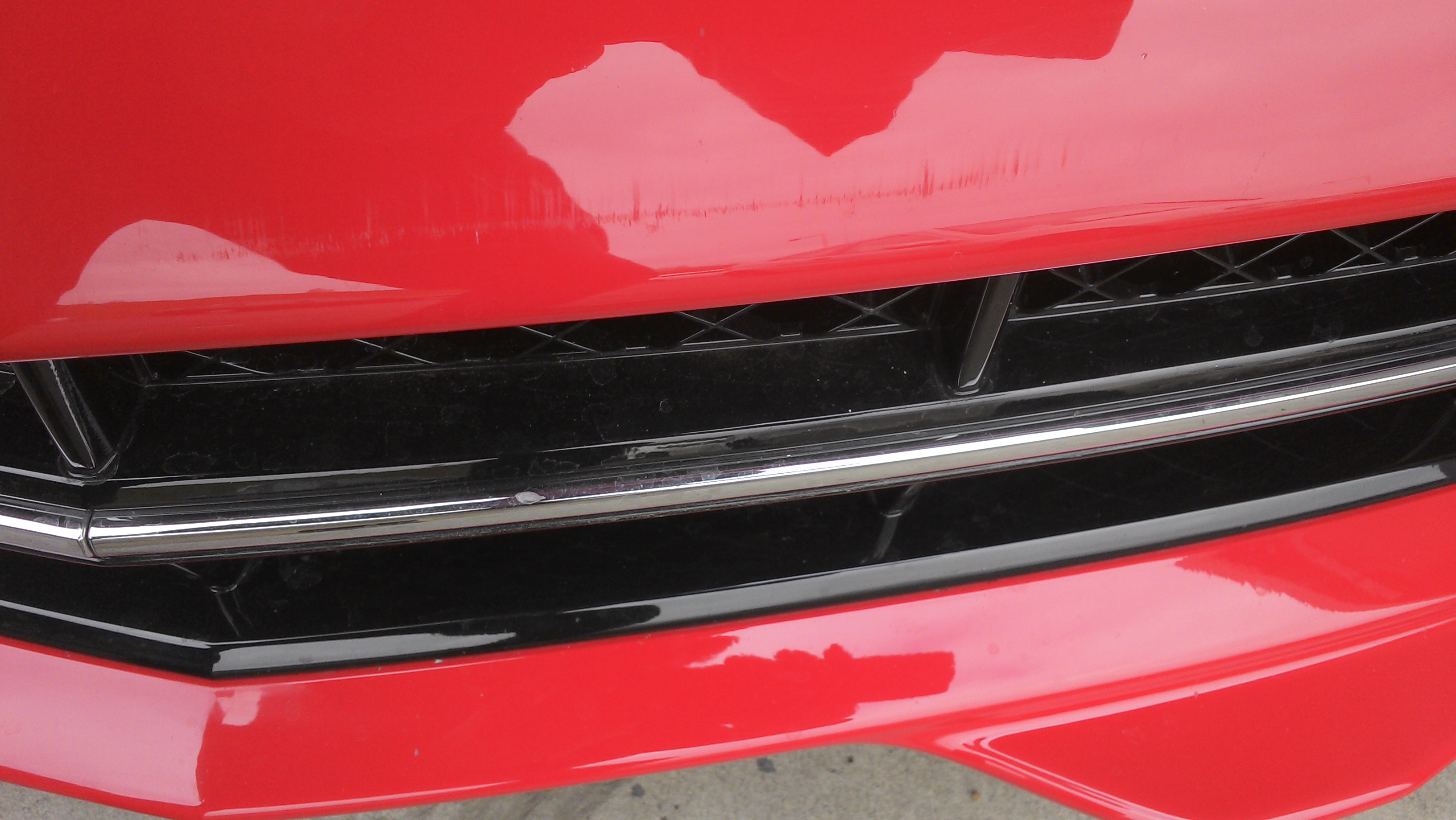

die Nummerschildhalterung hat front von meiner Corvette zerkrazt. Die ist so labil, dass die bei beschleunigen relativebewegung hat. Jetzt habe ich Fliess zws. Nummernschildhalterung und Auto getan.

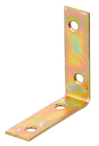

Baumarktwinkel 2 Stück sieht dann so aus
Wird an den original Unterbodenschrauben befestigt.
Ganz simpel und mit 1,49 günstig.

Das mit den Baumarktwinkel ist eine Top Idee vom Thomas, hab ich kopiert und es ist die perfekte Loesung fuer kleines Geld. Ich hab die Winkel und Schrauben noch schnell schwarz lackiert.

..nehmt die Edelstahlwinkel, nicht die chromatierten, die rosten sonst nach relativ kurzer Zeit....
