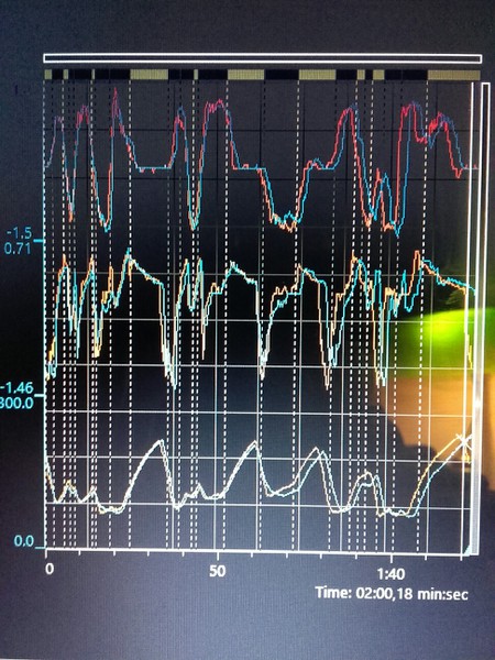

Mal ein anderer Aspekt / Blick für euch
Hier ein Diagramm von Stage 3 einmal mit und einmal ohne mittleres Spoilerteil (kleines Plastikschild) vom Rumrollen auf der Rundstrecke.
4 Hundertsel Differenz auf 4,5 km. So gut wie in allen Etappen identische Werte, außer auf der Geraden ohne mittleres Schild 3 km/h mehr Speed

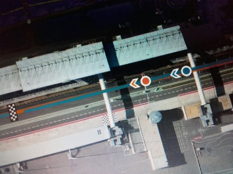

Und so sieht der Vorteil dann auf der Geraden kurz vor Ziel aus
Wie gesagt, übereinander gelegte Linie.
Schon witzig, was so kleine Details an Speed bewirken

@Kalle:
Bis zu deinem Bild dachte ich who cares, aber das ist sehr anschaulich, danke,

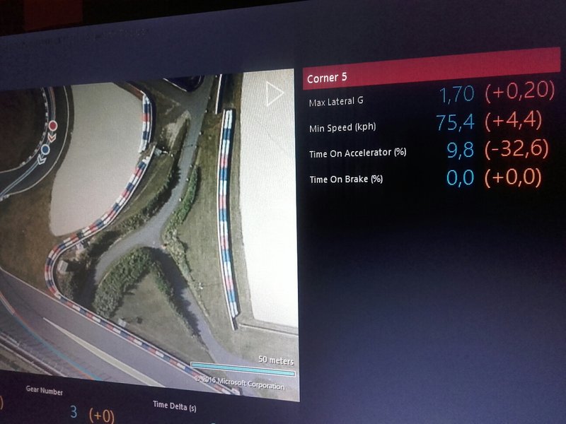

Gerne
Ich zeige zum Vergleich aber auch mal den Vorteil von Stage 3 mit mittleren Plastikschild in einer Kurve. (blauer Punkt mit Mittelteil an dem gelben Punkt ohne Mittelteil in der Kurve vorbei)
Das liegt an höheren Kurvengeschwindigkeiten ohne Zeitverlust auf der Bremse/Gas, hier kommt der erhöhte Anpressdruck von Stage 3 mit Mittelteil voll und ganz zur Wirkung
Wie immer im Leben, alles hat eben Vor- und Nachteile![drinks [smilie=drinks.gif]](./images/smilies/drinks.gif)
Mal schauen, ob ich entsprechende Auswertungen zu reinen Beschleunigungswerten zwischen Stage 3 und 1 auch abseits von der Rundstrecke übereinander legen kann. Werde mal alle Parameter / Daten mit Stage 1 erfassen![good [smilie=good.gif]](./images/smilies/good.gif)
