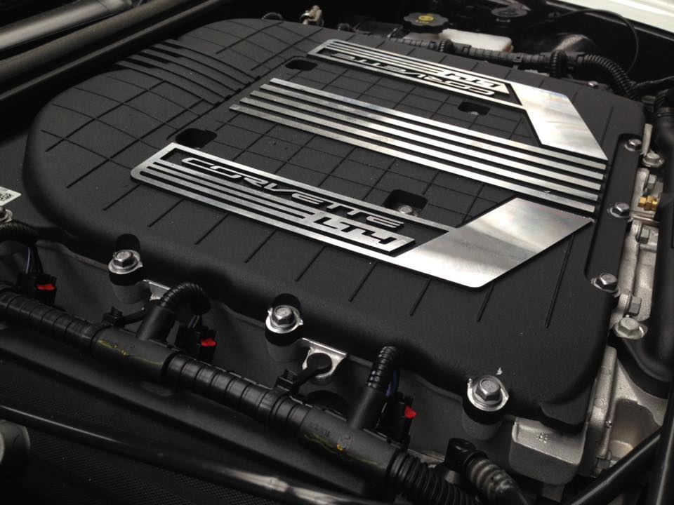

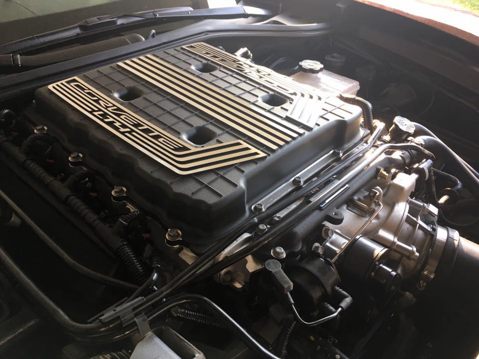

Der Deckel sieht ja schon mal besser aus. Es passiert zumindest mal etwas ![good [smilie=good.gif]](./images/smilies/good.gif)
Bild 1 Deckel NEU
Bild 2 Deckel ALT
Bild 1 Deckel NEU
Bild 2 Deckel ALT

Aber der Querschnitt der Kühlkanäle ist noch der gleiche Müll

Der Kompressor scheint nicht die Einzige Maßnahme gewesen zu sein, auch an der Kühlung wurde etwas verändert.
Tadge Juechter´s Antwort Zur Kühlung
