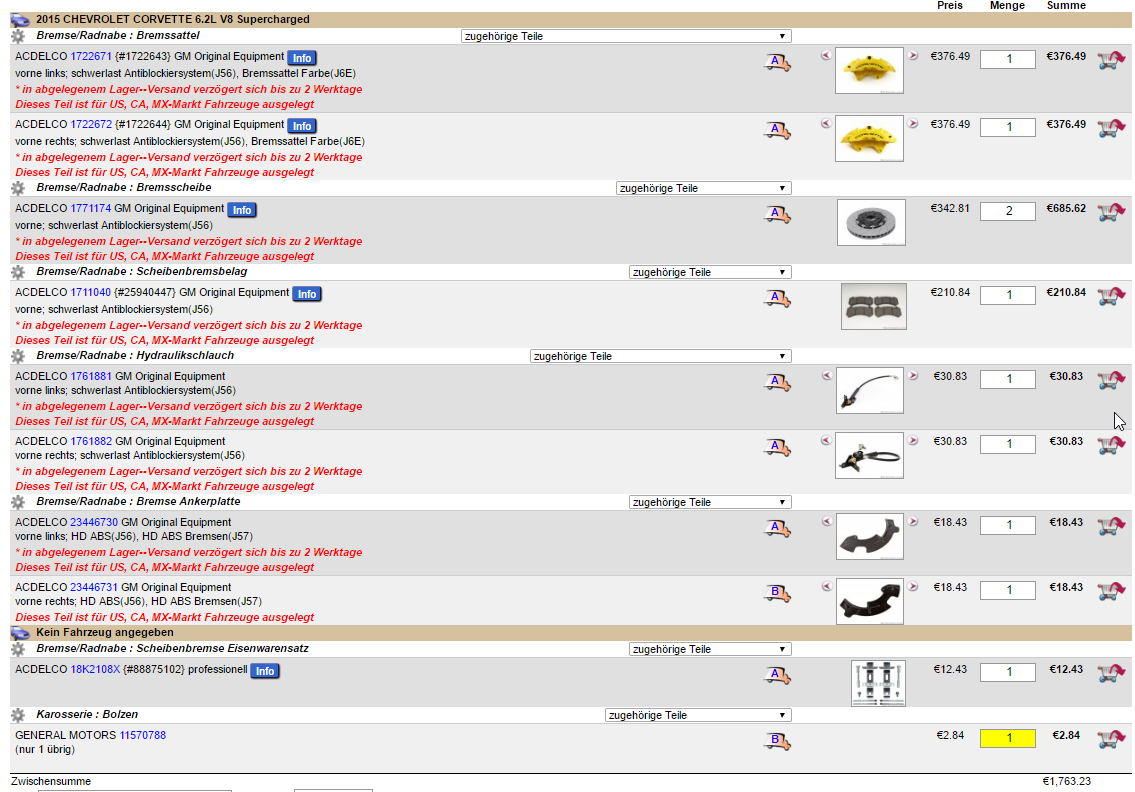

Also habe ich mich für die Z06-Stahlbremse entschieden. Für alle, die ein ähnliches Upgrade planen, hier die Auflistung der Teile:

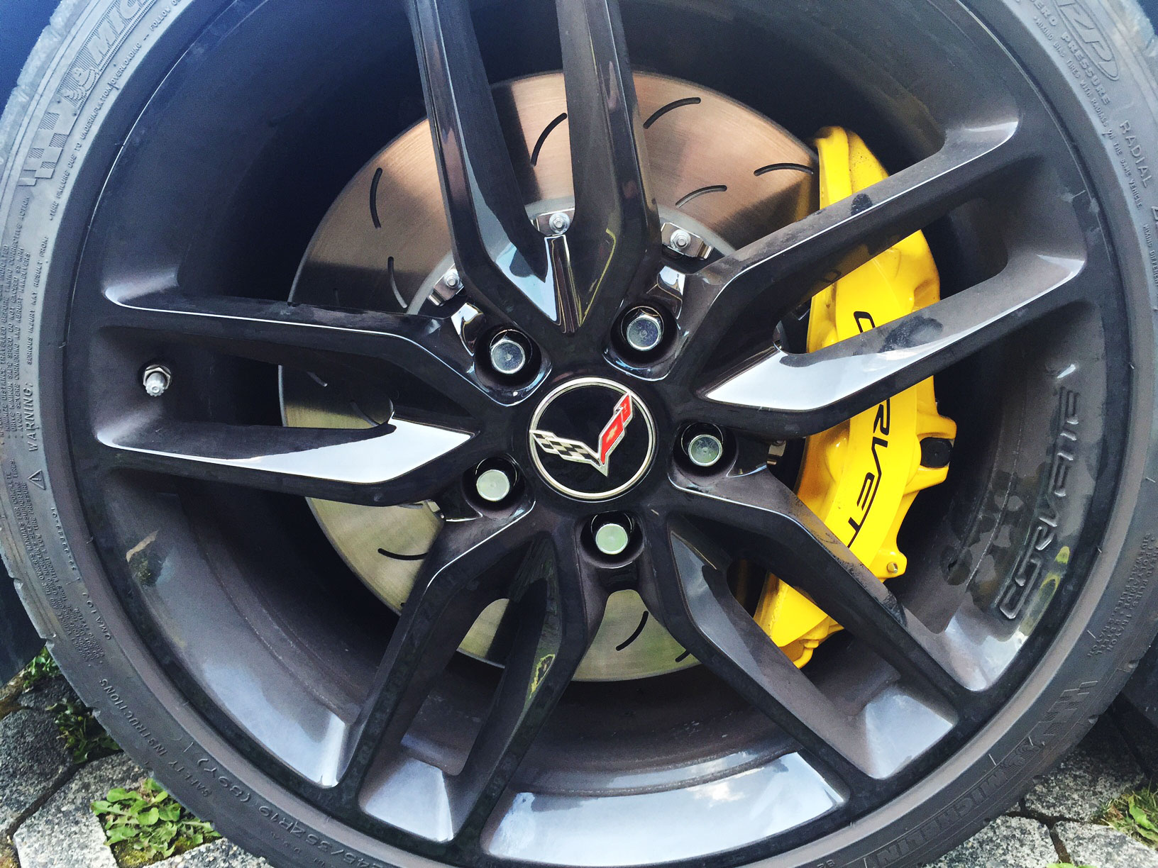

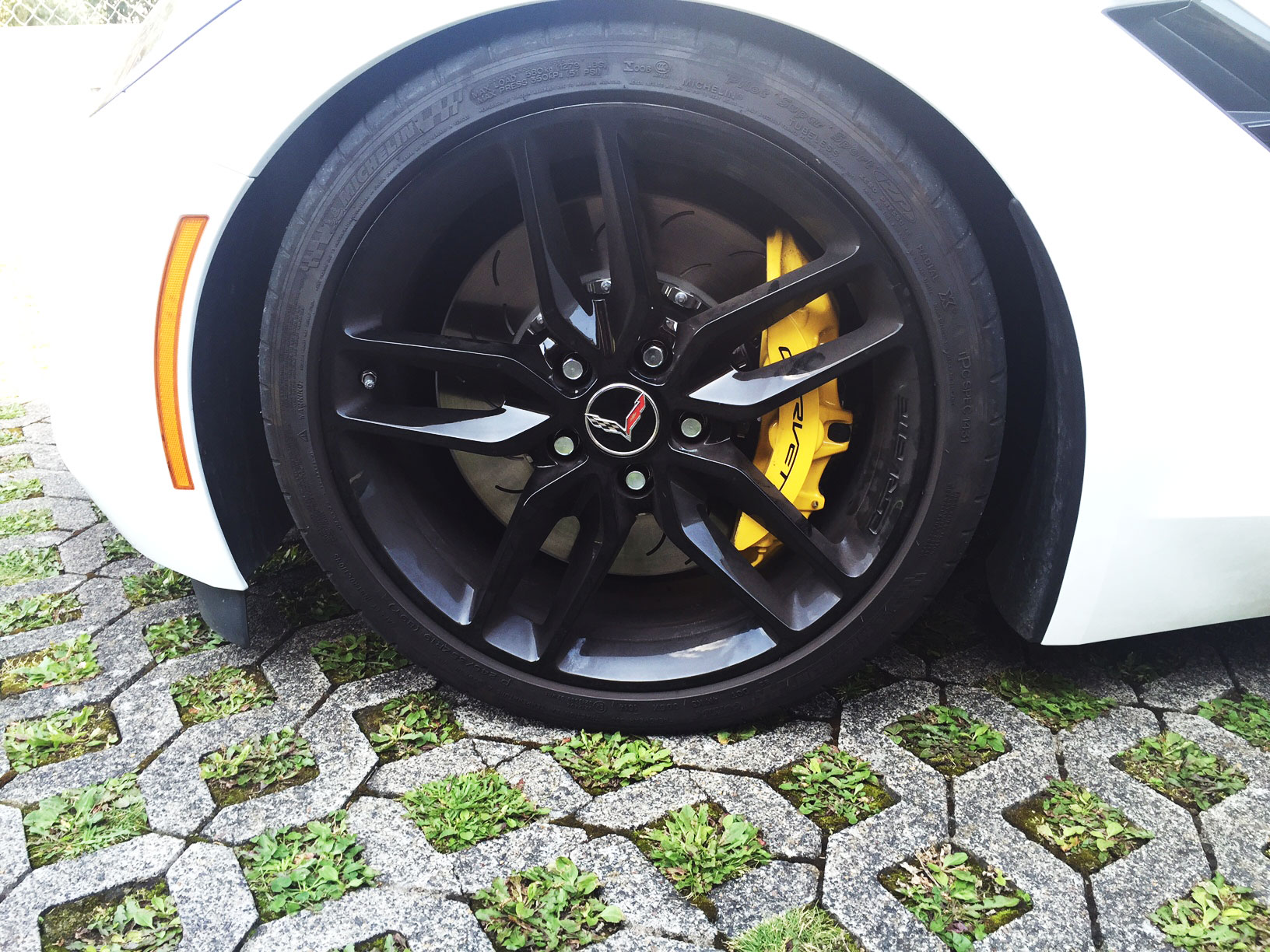

Nachfolgend ein paar Fotos (der Bremsstaub stammt noch von der Z51-Bremse, die auch bei langsamer Fahrt sehr stark zu Bremsstaub neigte):

- In der Auflistung der Teile hast Du auch den Montagesatz 18K2108X aufgeführt. Bei diesem Ersatzteil heißt es aber, dass es für die C6 und nicht die C7 ist. Hat trotzdem alles gepasst ?
