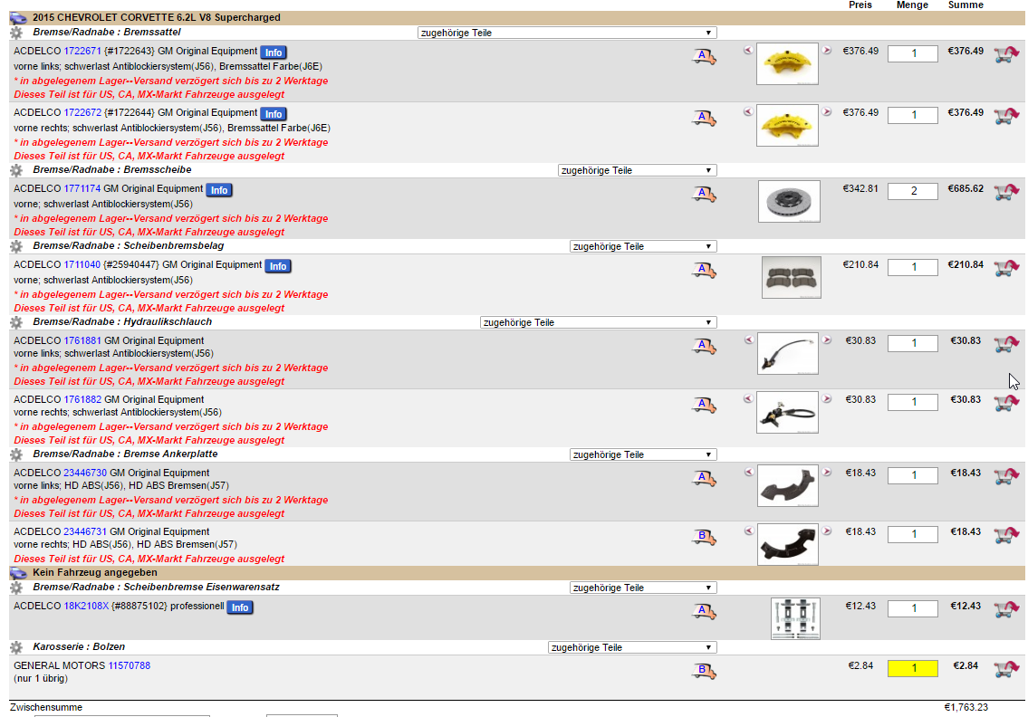

Also habe ich mich für die Z06-Stahlbremse entschieden. Für alle, die ein ähnliches Upgrade planen, hier die Auflistung der Teile:
Den Umbau habe ich bei Frank Szameitat in Mülheim (http://www.servicebox-kfz.de) machen lassen. Im Prinzip ist alles Plug and Play: Mit Ausnahme der notwendigen Spurverbreiterung sind keinerlei Umbauten am restlichen Fahrzeug notwendig. Als Spurverbreiterung habe ich eine von SCC genommen. Obwohl 5-6mm ausgereicht hätten, um die Bremssättel der Z06 Bremse unter die Serienfelgen zu bekommen, habe ich eine 10mm Spurverbreiterung genommen, weil ansonsten keine doppelte Zentrierung möglich gewesen wäre. Es ist sehr wichtig darauf zu achten, dass SCC eine Spurverbreiterung im Programm hat, die extra für die Narbenzentrierung der C7 gefertigt ist. Die Teilenummer lautet 12415/45. Bei anderen Spurverbreiterungen ragt die Originalnarbe wohl über der Narbe der Distanzscheiben heraus, was einen Umbau der Originalnarbe notwendig machen würde. Der Spurverbreiterung liegt ein Gutachten bei und der TÜV hatte keinerlei Einwände. Zudem habe ich Schrauben mit einem anderen Schaft verwendet, was die Beibehaltung der originalen Radbolzen ermöglicht hat. Mit den Schrauben kommt man trotz des geringeren Restgewindes auf insgesamt sieben Umdrehungen, was laut Gutachten und TÜV vollkommen in Ordnung ist.
