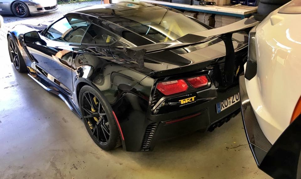

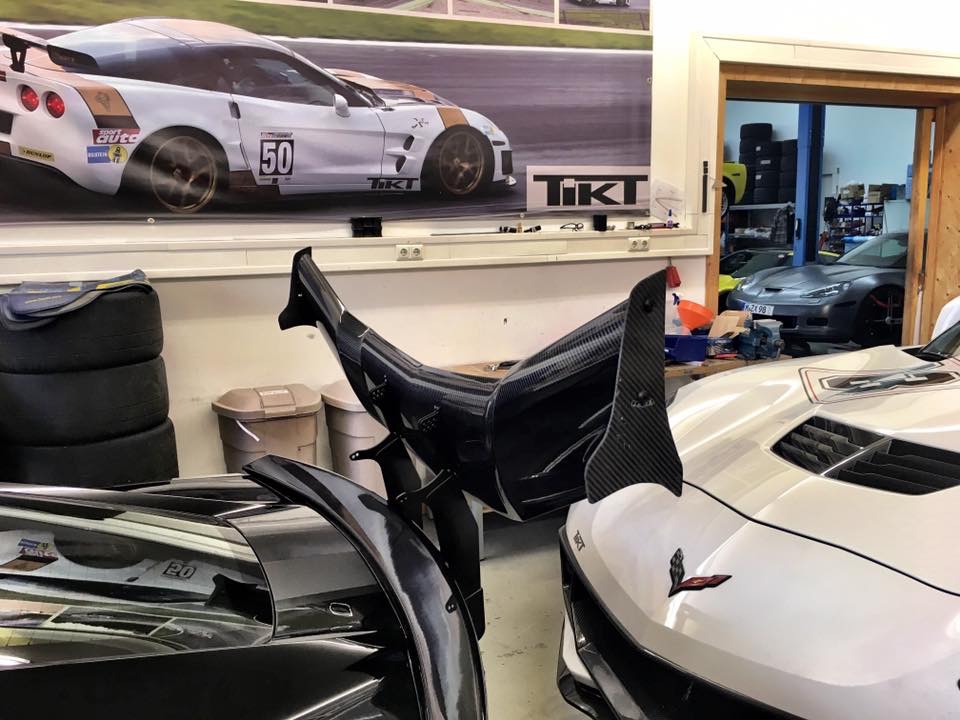

Zum Flügel, wie alle unsere Anbauten ist auch der Flügel ein 100%ige Eigenkonstruktion.
Also gemeinsam mit unserem Carbon Männlein lege ich das Design fest und modelliert mit Clay am Fahrzeug den Prototypen, um davon dann die Form abzunehmen und hinterher das Flügelprofil in Carbon herzustellen.
Bei den Alu Teilen ist es so, das ich wieder das Design bestimme, mein Bruder die Teile konstruiert, zeichnet und dann fertigt.

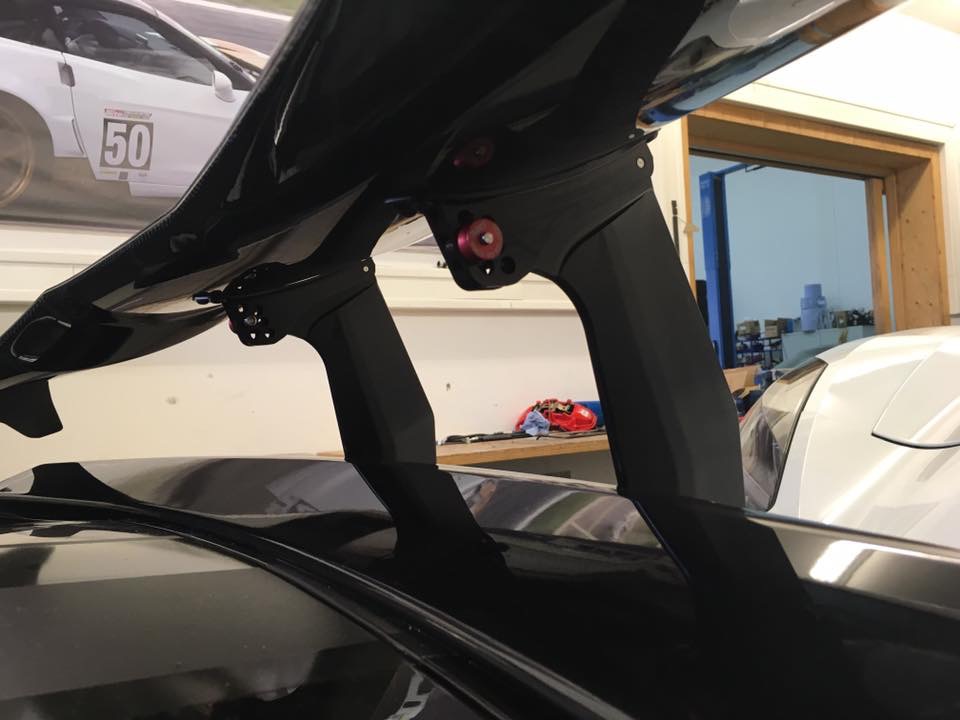

Das bedeutet konkret, wir haben ein Untergestell konstruiert welches am Rahmen fest verschraubt wird und zugleich die Aufnahme für die beiden sichtbaren Flügelfüße bietet. Die FF sind so gefräst das sie Aerodynamisch nicht störend im Wind stehen, dabei aber extrem stabil sind.
Ich bin mit dem Flügel schon 305km/h gefahren, dabei ging das Auto nicht langsamer dahin, als mit den großen Ecken vom Stage 3 Paket.
Um den Kofferraum noch nutzen zu können, haben wir einen Klappmechanismus intergiert der das öffnen der Heckklappe ermöglicht.

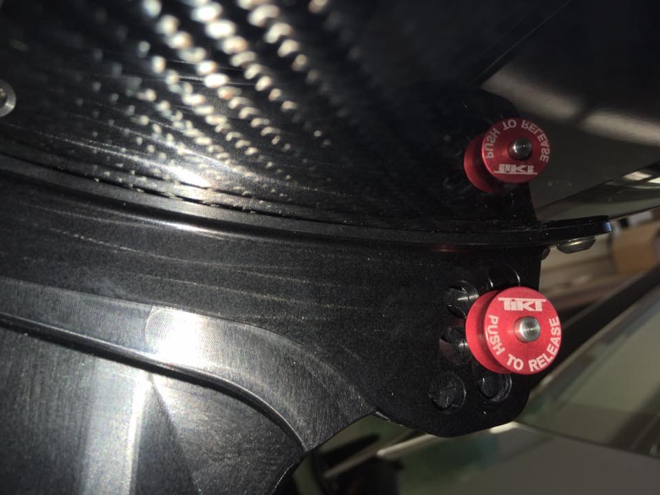

Die Sperrstifte sind auch ein komplette Eigenentwicklung, weil das was es am Markt zu kaufen gibt, entweder zu lang oder kurz ist und so ein Stift kostet unverschämtes Geld!
Unser Flügel liegt ohne Montage bei 5000,- und wir können ihn per Einzelabnahme eintragen lassen. Teile Gutachten klären wir jetzt auf der EMS
Anbei mal ein paar Fotos auch vom Grundrahmen und den Kleinteilen.

Wow.
Nicht nur optisch sondern auch technisch ein Highlight und voll durchdacht.
TIKT eben![cool [smilie=cool.gif]](./images/smilies/cool.gif)
TIKT eben
