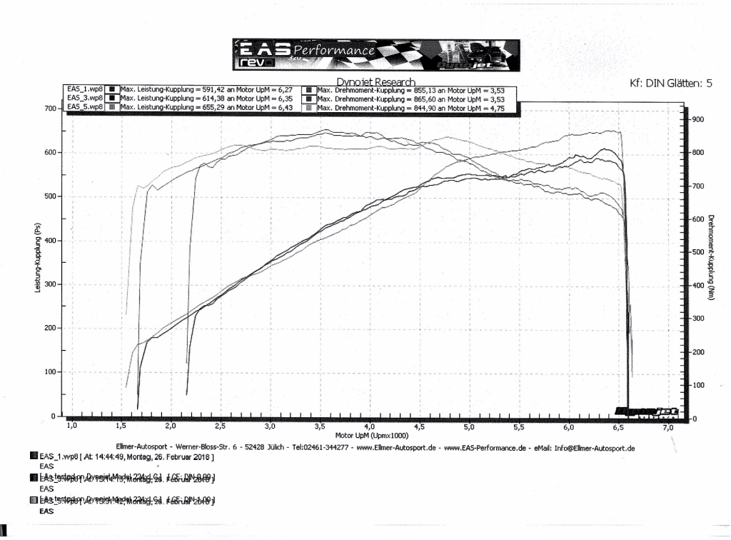

Ich habe mit dem K&N Filter und dem US Ansaugrohr vorher und nachher gemessen.
Wir hatten bei 591 Basis PS nachher 614 PS
Wir haben auf dem Prüfstand den Filter getauscht nach einer kurzen 20 minütigen Abkühlphase

Die 3. Messung erfolgte nach einem Mapping von Coolchevy

Mehr PS aber weniger Drehmoment. Und das bei höherer Drehzahl. Ich meine jetzt nach der angepassten Software.

Aber nur minimal weniger Drehmoment und erheblich mehr Leistung und Drehmoment ab 4,500.
Wenn das mal nicht gut ist
Übrigens nicht vergessen, hier handelt es sich um einen aufgeladenen Motor und nicht um einen Sauger.

untenrum war die Drehmo Begrenzung noch nicht angepasst/korrigiert, wenn das auch gemacht ist sind untenrum bis 4000 kein Unterschied mehr. Das war einfach das file per email dem Werner direkt am Prüfstand geschickt, runtergeladen der erste Lauf damit.....
10 Min mehr Arbeit und das sieht untenrum völlig anders aus also keine Panik![biggrin [smilie=biggrin.gif]](./images/smilies/biggrin.gif)
