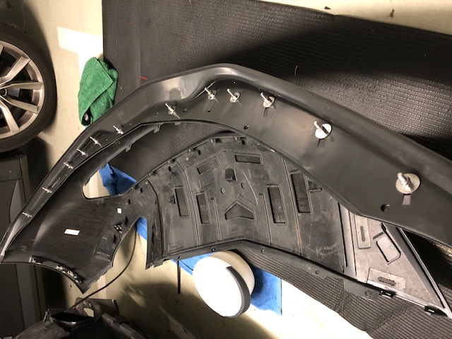

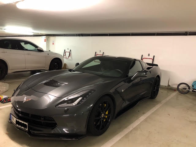

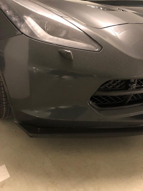

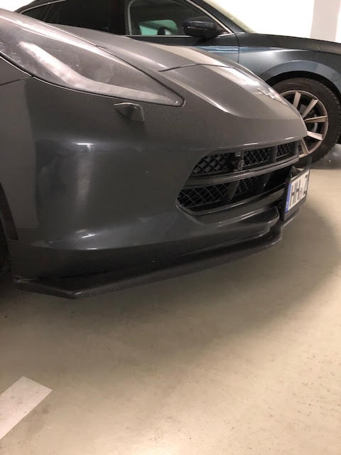

Schönen guten Abend,
Splitter und Schweller sind jetzt seit 2 Wochen montiert. Ich habe folgende auf Rat eines Freundes bestellt, der bei dem Händler schon andere Teil geordert hat. Ich habe genau diese hier nur mit anderen Schwellern: https://www.ebay.de/itm/Kohlefaser-Z51- ... rk:15:pf:0
Die Qualität ist grundsätzlich gut, sieht auch hervorragend aus. Nur ein Problem, welches heute aufgetaucht ist, nachdem ich zum ersten Mal wieder schneller gefahren bin: ab 210 km/h kommen plötzlich sehr starke Vibrationen ins Auto, hat mich richtig schockiert. Wenn man schneller wird, knallt es richtig ins Auto, als wäre sonst etwas kaputt. Man kann unmöglich schneller fahren, sonst wird es wirklich gefährlich. Wird man nur minimal langsamer, alles OK. Das ist erst seit Einbau des Splitters so. Jetzt frage ich mich, wie das sein kann. Der Splitter sitzt wirklich relativ fest, wenn ich ihn per Hand kontrolliere, aber bei diesen Geschwindigkeiten wirken natürlich anderes Kräfte. Ich konnte die original Schrauben verwenden, habe aber das mitgelieferte 3M Klebeband weggelassen - aber daran kann es mMn doch nicht liegen.
Wir habt ihr das in den Griff bekommen? Weshalb passiert dies bei der Z06 mit Serie Stage2 nicht? Bilder findet ihr anbei.
Ich hoffe, dass ihr mir helfen könnt und meine Investition nicht umsonst gewesen ist.
Vielen Dank und liebe Grüße
Sebastian

Re: C7 Splitter und Seitenschweller?
Warum hast du denn das Klebeband weggelassen?
Wenn die Vibrationen auf den Splitter zurückzuführen sind, gibts eigentlich nur 2 Möglichkeiten:
1) Anbau ist doch nicht so fest wie geglaubt und das Teil klappert. Kannst das ja nochmal abbauen und mit Klebeband montieren.
2) Du hast vorne die Aerodynamik geändert, aber hinten nicht. Nun hast du ein anderes Verhältnis vom Anpressdruck vorne zu hinten, was die Corvette möglicherweise nicht mehr so stabil laufen lässt. Bei der Z06 (und Grand Sport) entwickelt der Spoiler hinten auch mehr Anpressdruck.
Da gabs mal ne Erklärung vom Tadge, ich such mal.
Edit: Hm, was er zu Aero sagt hilft hier nicht viel. Auch dieser Satz hilft da wenig:
Ah, Möglichkeit 3) Der Deflektor unten fehlt?
You asked about front to rear down force ratios or what we call "Pitch moment". We have strict criteria for pitch moment. The ratio needs to be held within a fairly narrow range so that the vehicle handling remains consistent. Too much down force on the rear and the car will understeer at higher speeds. Too much on the front and the car will oversteer. We tune all our cars to maintain neutral handling biased slightly towards understeer.
Lieber BFM,
danke für deine hilfreiche Antwort!
Ich werde den Splitter nochmals ordentlich montieren und anschließend testen. Ein Deflektor wurde nicht verbaut und daran könnte es auch gut liegen. Ich versuche gerade, einen zu bekommen!
Danke und beste Grüße
Sebastian
Sebastian
Hi, du solltest auf jeden Fall das Klebeband einarbeiten, dann kann keine Luft durch den Montagespalt.
Wenn du bei ACS auf die Seite gehst, die haben den Splitter in Verbindung mit quasi einem Unterboden für die Front, aus einem Stück, im Angebot. Ich hab mir für die C7 GS diese Variante bestellt, um auf Stage 3 umzurüsten, das hat alles 100% gepasst. Versandkosten waren glaub Euro 600,-
, die Teile 2 Tage nach Bestellung da.

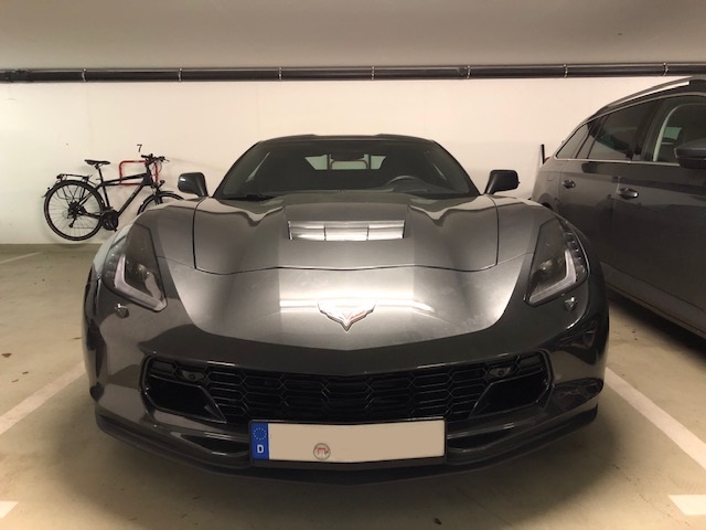

jetzt ist alles so, wie es soll. Ich habe den GM Stage1 Splitter + Z06 Grill in den USA zu einem super Preis bestellt und gestern fachgerecht montiert. Jetzt ist alles doppelt gesichert und richtig montiert. Hat gestern den Härtetest bei 300km/ ohne Probleme ausgehalten, bin sehr zufrieden :)
Beste Grüße
Sebastian
Beste Grüße
Sebastian
