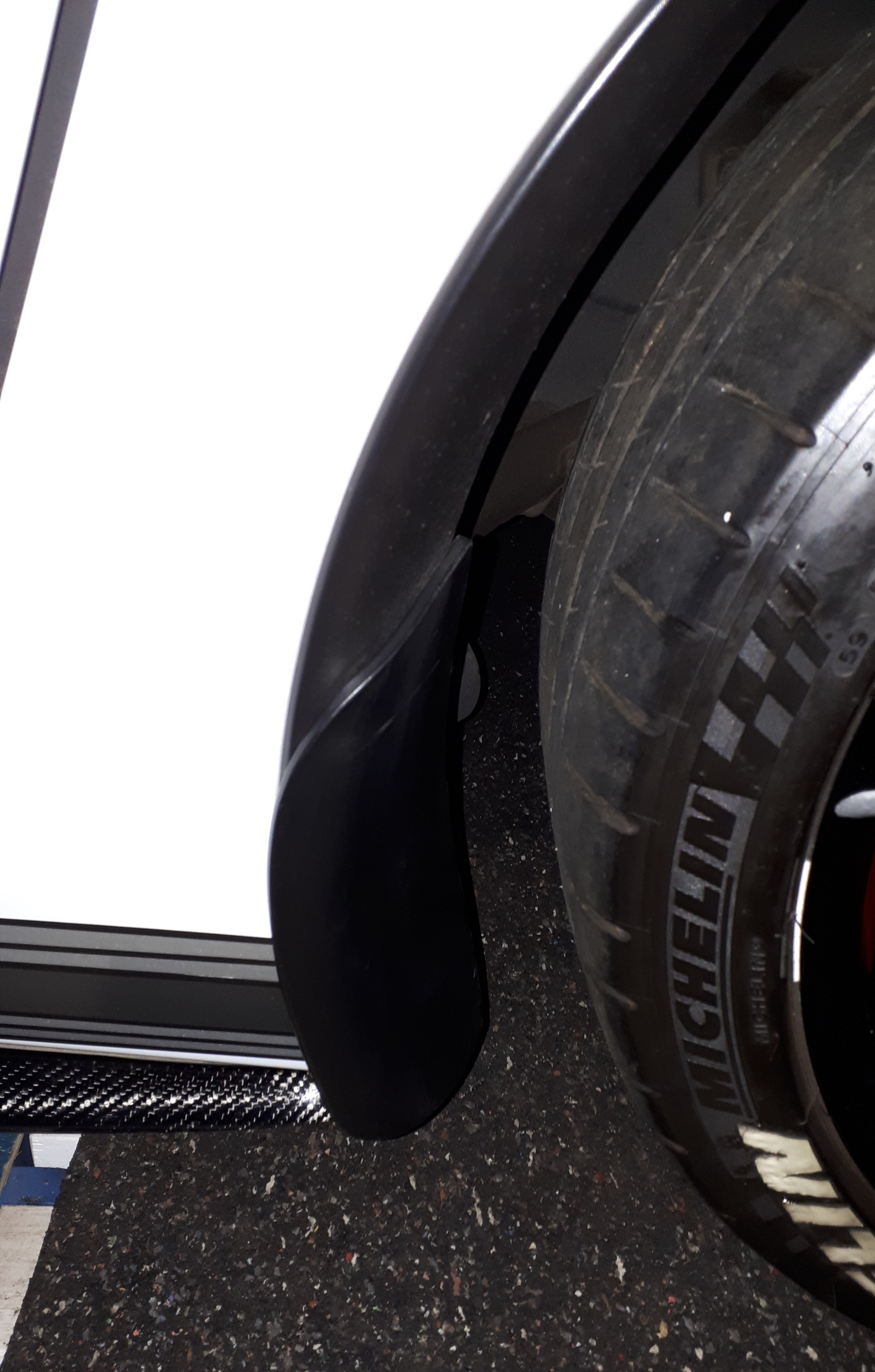

Ich habe für die C6 GS/Z06 eine gute lösung gefunden,die Steinschläge an den hinteren Radläufen vermeidet.
Die Folie sieht auch nicht besonders aus,wenn dann noch die Steinschläge drauf sind erst recht nicht.
Gibt die Lösung bestimmt auch für die C7.

Mahlzeit , schaut schön aus,
Selber gemacht?

Ja Danke,hätte ich schon vor 2Jahren drauf kommen sollen,die Steinschläge an den hinteren Radläufen und Mudflaps von den Carbon Sidekirts haben mich handeln lassen, irgendwie Abhilfe zu schaffen.
Ich bin voll zufrieden mit diesen kleinen Spoilern,werde das mal bei nächsten Treffen bei den C7 GS/Z06 anschauen ,vielleicht kann ich da auch Abhilfe schaffen.
Spurplatten fordern eben ihren Tribut.

hätte auch interesse an deinen Steinschlagschutz verkaufst Du so was oder wie hast Du ihn gebaut?

Hallo Arno
Ein paar habe ich momentan noch da,kannst Du haben.
Besteht aus 6mm Kunststoff gleich wie die Innen Kotfl. werden gefräßt und 2X gebogen ist sehr aufwendig.
Hält zu 100% alles ab was von den Vorderrädern hochgeschleudert wird.
Werden mit passenden Kleber einfach in die Radhausschale geklebt,je nach Sppl.kann man den überstand anpassen.

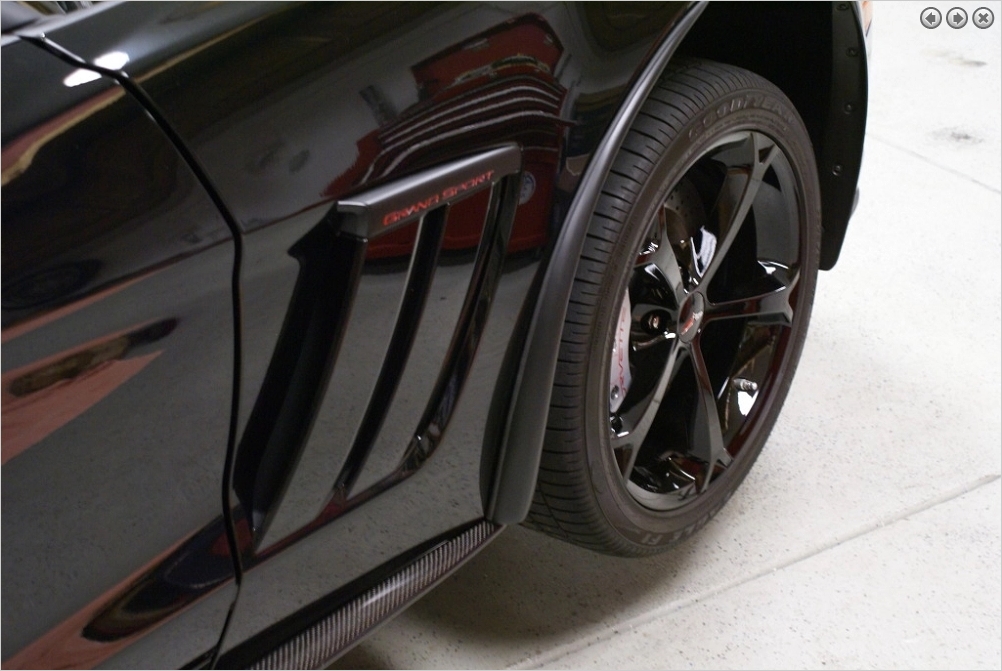

Ich könnte für meine C6 Z06 auch solche Splash Guards gebrauchen. Da ich ja meine Z aber gebraucht gekauft habe, sind da leider schon nach aktuell 50000km viele Steinschläge unterhalb der hinteren Einlässe für die Bremskühlschächte. Unschöne weiße Punkte in meinem Crystal Red
. Da ich kürzlich noch 15mm Spurplatten rundum montiert habe, wird sich das offensichtlich nur noch verschlimmern :S.
Ich habe gestern ein bisschen auf dem US-Zubehörmarkt gestöbert, und habe eine ansehnliche Lösung Lösung des Herstellers APsis gefunden. Sehen aus wie die original Flaps am hinteren Radlauf, nur halt für vorne. Der Preis für das Paar ist jedoch mehr als gepfeffert! 300 US $ für zwei Plastikteile?
Aber es wird notwendig sein, wenn ich weitere Steinschläge vermeiden möchte.
Außer es hat jemand eine kostengünstigere Alternative an Splash Guards.
. Da ich kürzlich noch 15mm Spurplatten rundum montiert habe, wird sich das offensichtlich nur noch verschlimmern :S.Ich habe gestern ein bisschen auf dem US-Zubehörmarkt gestöbert, und habe eine ansehnliche Lösung Lösung des Herstellers APsis gefunden. Sehen aus wie die original Flaps am hinteren Radlauf, nur halt für vorne. Der Preis für das Paar ist jedoch mehr als gepfeffert! 300 US $ für zwei Plastikteile?

Diese überteuerten Teile habe ich schon mal in Live gesehen,sehr unschön und die Räder stehen wieder drinn so das man noch breiter Sppl. draufmachen möchte.
Der Ktitische bereich und Flugbahn ist nur unten die ersten 15cm,so wie ich es angebaut habe.
Ich werde demnächst noch welche herstellen das Paar 100€

Wie werden die überteuerten denn überhaupt montiert? Werden die auch geklebt oder wird da sogar was ersetzt?
Unabhängig davon, würde ich dann doch eher deine nehmen. Ich habs nur vorher aus dem Kontext nicht entnommen, dass du welche herstellst und anbietest. Da sind 100€ für das Paar unschlagbar! Welchen Kleber verwendest du, damit das ordentlich auch bei hohen Geschwindigkeiten hält, oder legst du da den Passenden bei?
EDIT: Ich hab noch welche gefunden, die sind nicht so klobig wie die von APsis. SInd unten an der breitesten Stelle 1,5" (3,8cm) breit. Kosten aber leider auch so viel. :(
