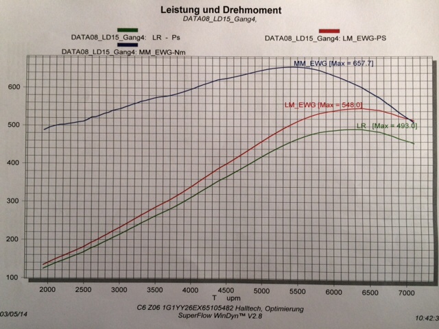

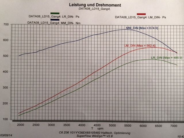

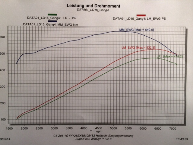

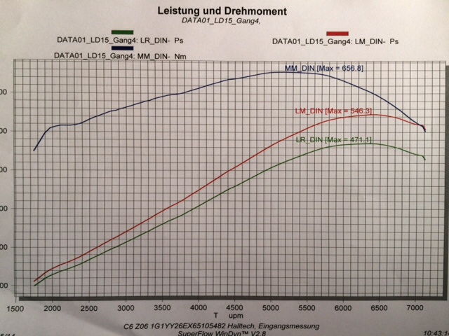

So, heute bei Till gewesen und von da weiter zu Werner Auto abgeben.
6-8 Grad Außentemperatur, relativ geringe Luftfeuchtigkeit (um die 40%), Aral Ultimate 102
Eingangsmessung (Halltech Superbee + B&B Catback bereits installiert):
Motor 546,3 DIN PS@656,8 NM
Optimiert:
Motor 562,4 DIN PS@674,9 NM
Diagramme DIN PS und EWG anbei.
Doch sehr erfreut über die Ergebnisse. Scheint ordentlich im Futter zu stehen der Motor [smilie=drinks.gif]

Allerdings mit 102 Oktan, normalerweise tut man bei einer Optimierung 98er, dann ist mit mehr Oktan nach oben "Open End" und kannst trotzdem
mit 98 Oktan auf Dauerlast gehen!
Mit einem Honker hättest du bei dieser Leistung nochmals 10-15 Nm mehr Drehmoment auf der "Rolle" gehabt und auf der Strasse bei über 200 km/h sogar
mehr als 20 Nm, einziger Vorteil der Killer Bee....... die leichte Montage, drum wird auch ein Honker nicht "gern" verbaut oder verkauft!! [smilie=blind.gif]
