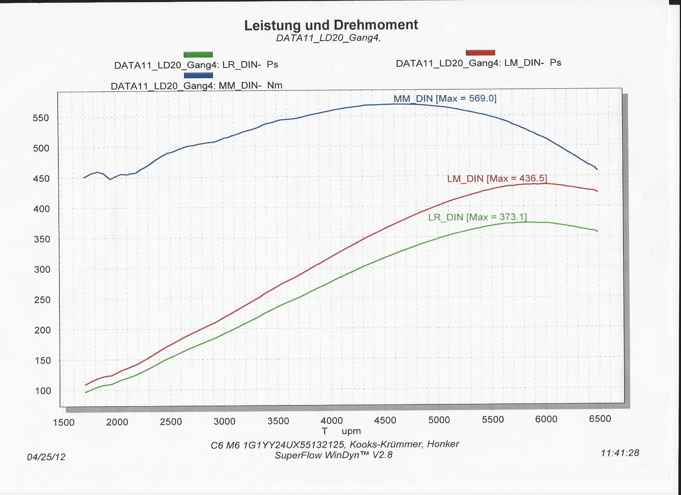

Die Kurven vor un nach der Optimierung 6,0L, LS2

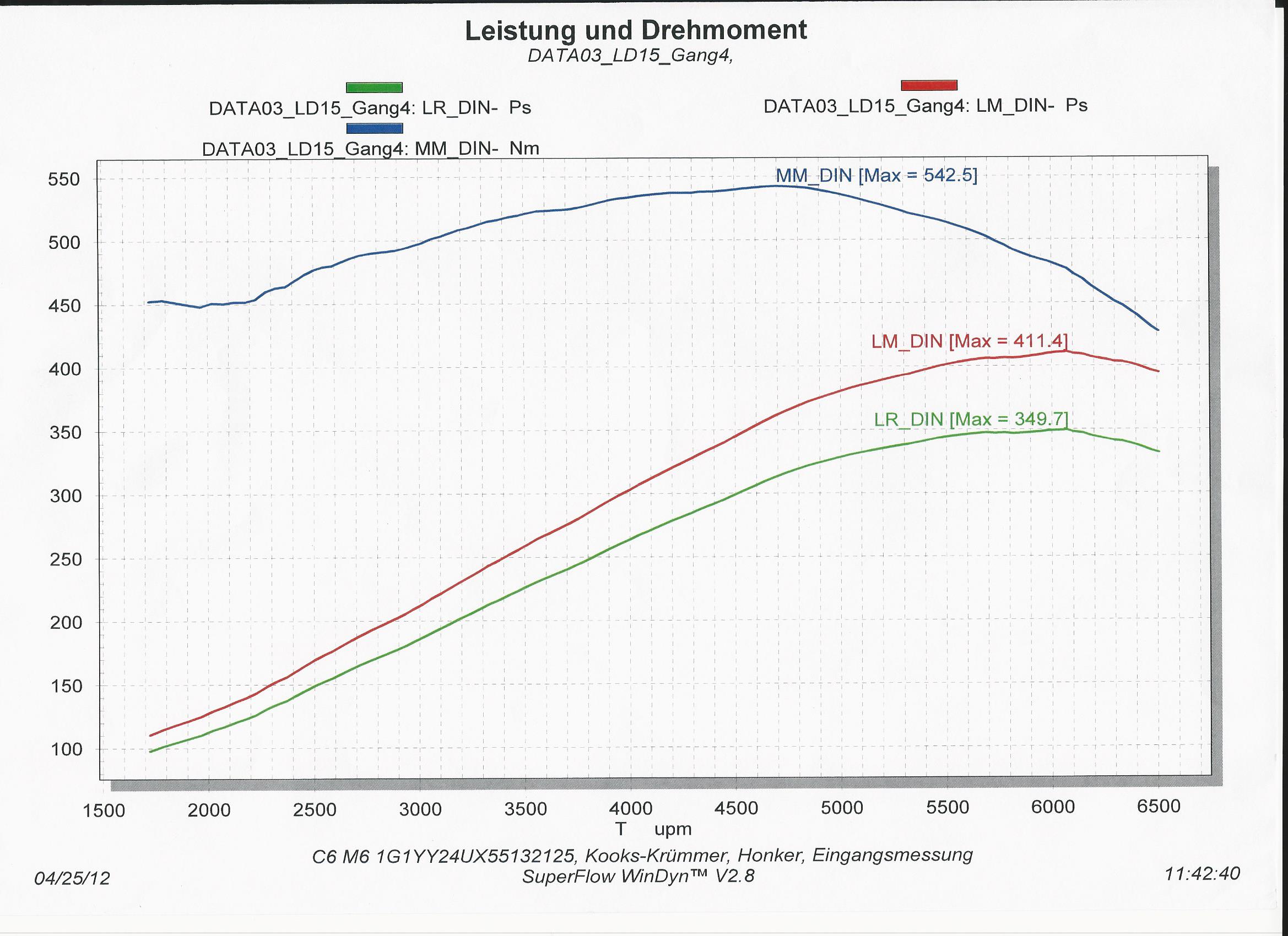

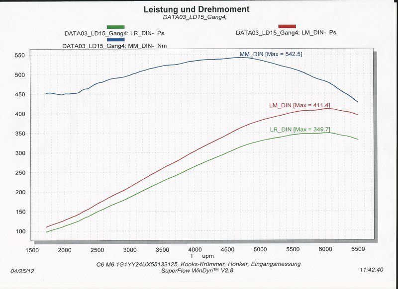

Die 411 waren fertig umgebaut (Fächer, Luftfilter etc) aber noch ohne Software was ich so rausgelesen habe?
Also durch die Teile alleine gabs schon eine Leistungssteigerung
PS:
Lt. Datenblatt war die Ausgangsmessung vor der Eingangsmessung falls das unten rechts die Uhrzeit ist![cool [smilie=cool.gif]](./images/smilies/cool.gif)
PS:
