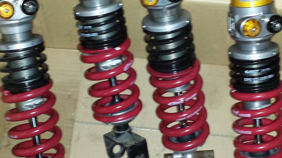

Hallo Ralf und Peter LS3
versuche mal die Fragen im Paket zu beantworten
zu den Öhlins........der Fahrkomfort ist für meine Begriffe viel besser geworden, auch wenns deutlich härter als das alte Z51 Paket ist.
Ich muss allerdings dazu sagen dass ich eher zu den "Rasern" gehöre und da war eben das alte Z51 zT völlig überfordert,bzw das Auto unterdämpft.
Ich betreibe da ja auch noch die Soft Variante, mit den Blattfedern dazu, Hardcore wären dann die Öhlins Federn .
Preislich kann ich da nur eine vage Auskunft geben, da ja wie so vieles Verhandlungssache ist.
Öhlins mit Pfadt Buchsen Einbau und Setting so ca €3500,-

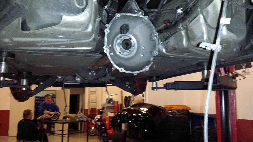

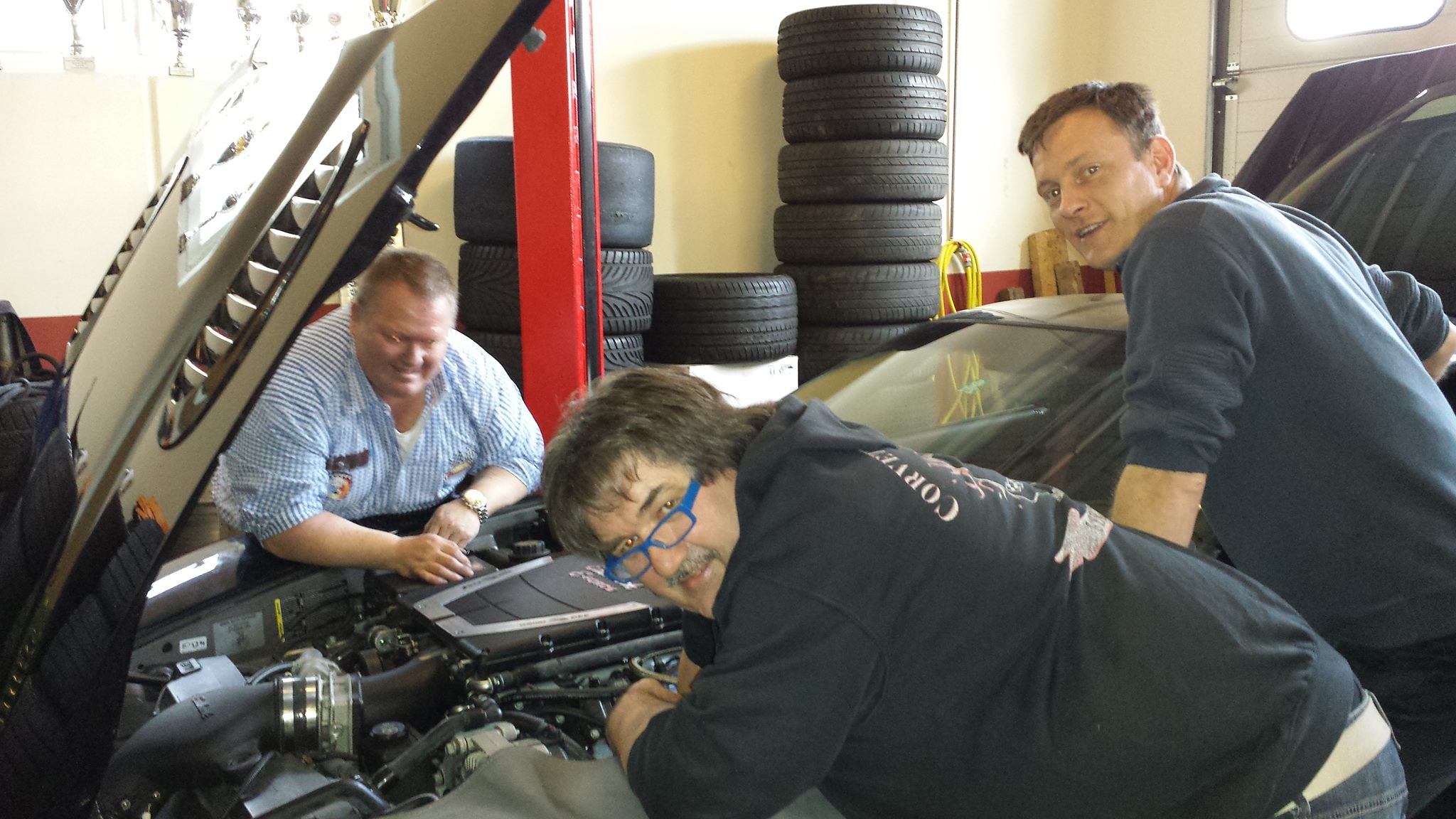

............long long ist es her, es hat sich einiges getan seit Januar
wie weiter ober erwähnt kam ich durch Karl Heinz (KHH) seinen Tipp auf den Herbie von Callaway, welcher mir ein
neues ZR1 Getriebe zukommen lies.
Der Wunsch dieses Getriebe einzubauen wurde durch ein Video, welches der KHH mal einstellte, meinerseits nur noch bestärkt
LS3 mit Edelbrock in Verbindung mit ZR1 Getriebe erzeugt um es vorwegzunehmen ein neues Feeling
Aber der Reihe nach.............
Im Februar hab ich mir das Getriebe bei Callaway geholt und dann nach einigen Telefonaten stand auch fest wer mir das Upgrade
einbaut
Ed heisst er, Nicelife oder so
, da mein Auto ja auch schon 70000km auf dem Buckel hatte, entschloss ich mich, auch gleich die Kupplung und den Torque
zu tauschen. Der KHH organisierte auch gleich noch das Z06 Differenzial welches ja benötigt wird.
Eines schönen Tages im März, der Ed noch in Trauer um seinen geliebten Bruder Didi, traf ich also bei Gmaxx Performance am Nürburgring ein.
Ein Lob singe ich auf den Karl Heinz (KHH) welcher mir von Anfang an mit Rat und Tat zur Seite stand, selbst sogar Hand anlegte(ans Auto)
und mir, während der Edi und seine Mannen schon an meinem Auto schraubten, die Nordschleife zu zeigen.

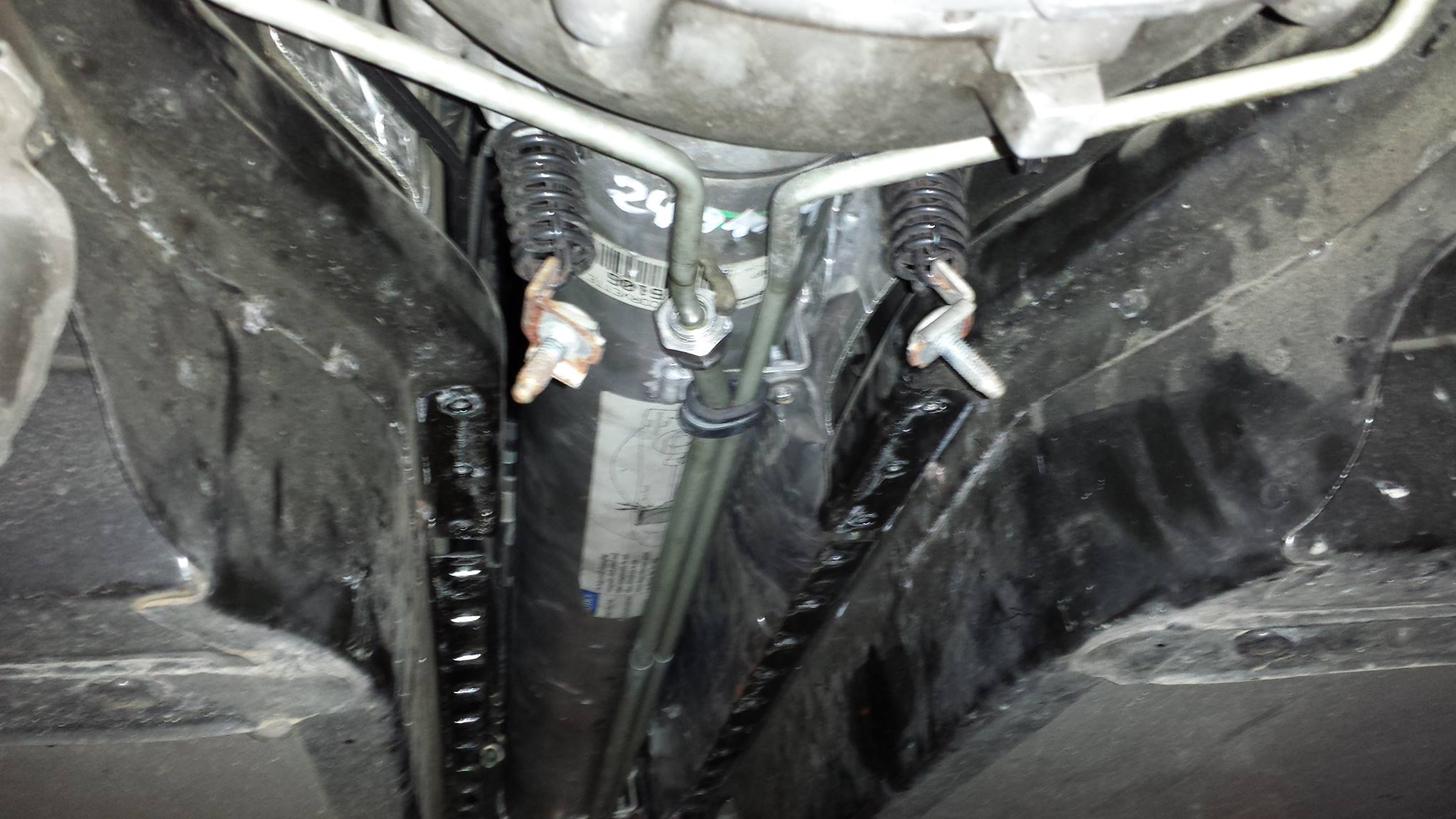

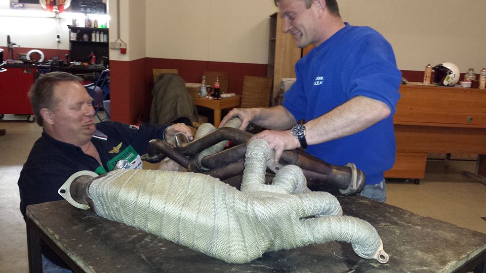

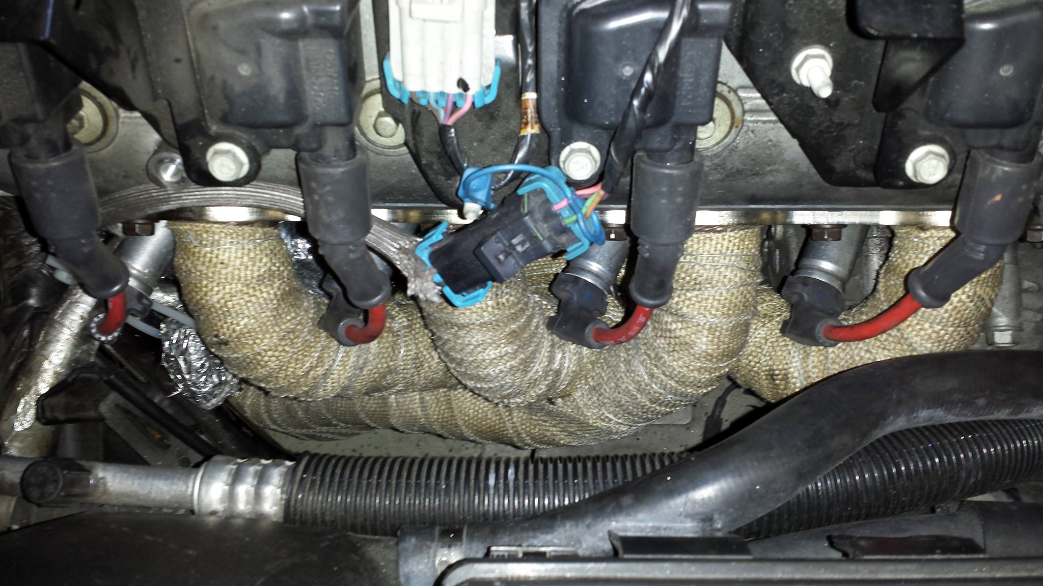

Während der ganzen Zerlegerei zeigten sich noch einige Mängel, die sich im laufe der Jahre schon an der Vette gebildet hatten.
An einigen Stellen wurde es verdammt warm, sodass ein abfackeln nicht mehr unwahrscheinlich war, also musste grossflächig gedämmt und isoliert werden.

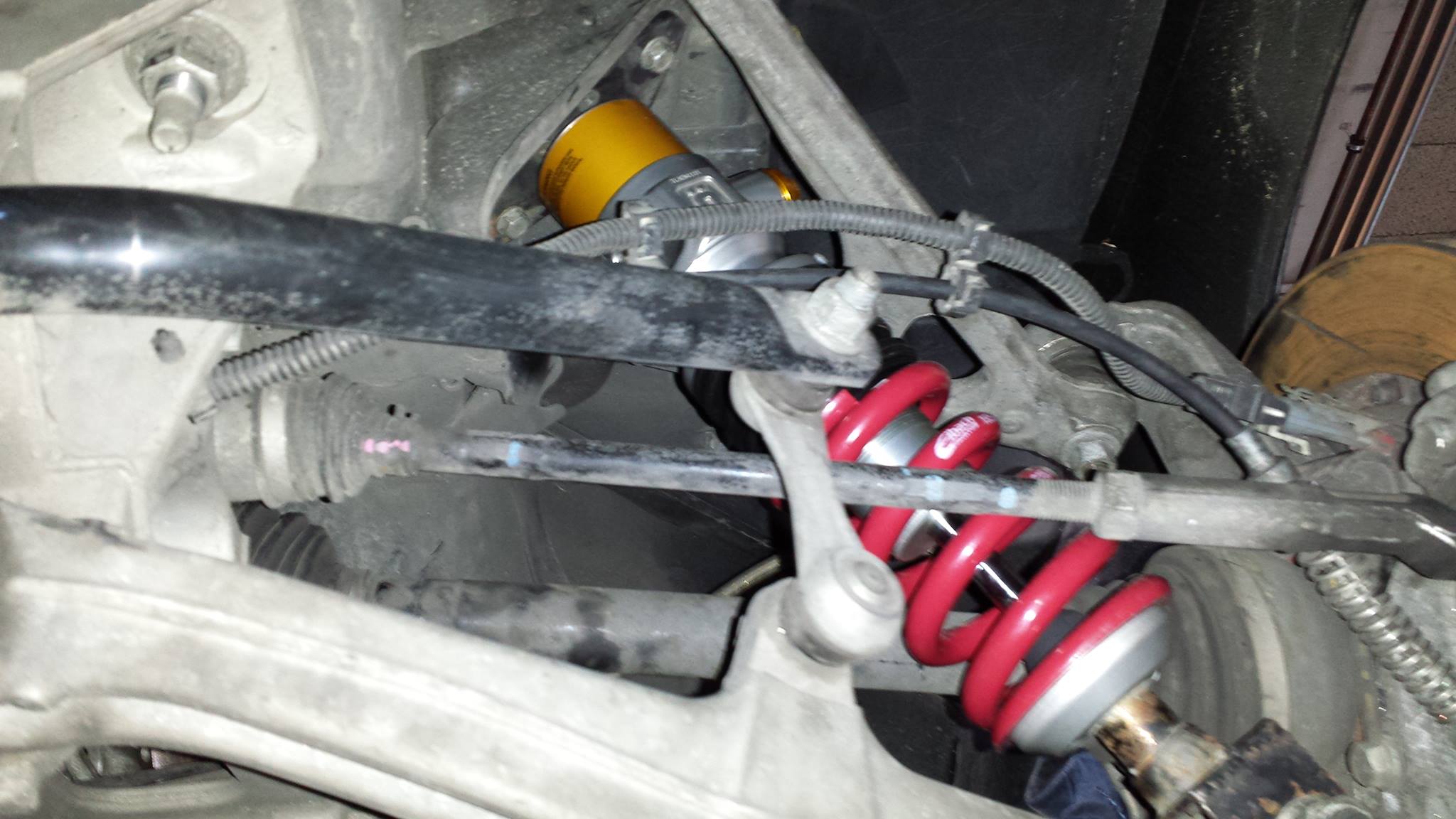

Die blöden Gummipuffer an den Fahrwerksschrauben waren total verschliessen, sodass es Metall auf Metall ging..........hiermit wurde das Ende der Blattfeder eingeläutet
Hoch lebe der Öhlinsstützpunkt direkt am Nürburgring welcher meine bereits vorhandenen Dämpfer ab dann mit Federn ausstattete, den Vorgaben vom Ed (Nicelife) folgend.
Glorreich war meine Idee mir ein neues Geiger GT Heck zu besorgen, um es in einem Aufwaschen gleich mitverbauen zu lassen, wie sich 1 Woche später herausstellte, ein, ich sage mal optischer Fehler
Bis zum heutigen Tag, bereue ich keine Minute mich in die Hände vom Ed gewagt zu haben
und auch nicht mir dieses Getirebe zu holen.
Corvette und Ed Nicelife sind eine stimmige Kombination, der Karl Heinz als Mittelsmann gehört für mich da untrennbatr dazu.......
Lieber Karl Heinz und lieber Ed, Danke für die freundliche Aufnahme sowie die Arbeit die Ihr für mich geleistet habt

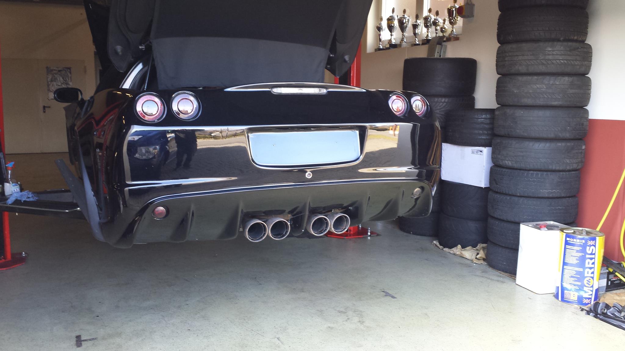

...........das GT Heck liegt im übrigen seit April bei mir am Dachboden und verstaubt
nachdem die Untat
oder heisst es Untätigkeit, nicht meine Stärke ist, war ich vergangener Tage mal beim TIKT
und wir haben einen Plan.................
Ach ja, eine Motorhaube aus Carbon krieg ich noch vom Ed
