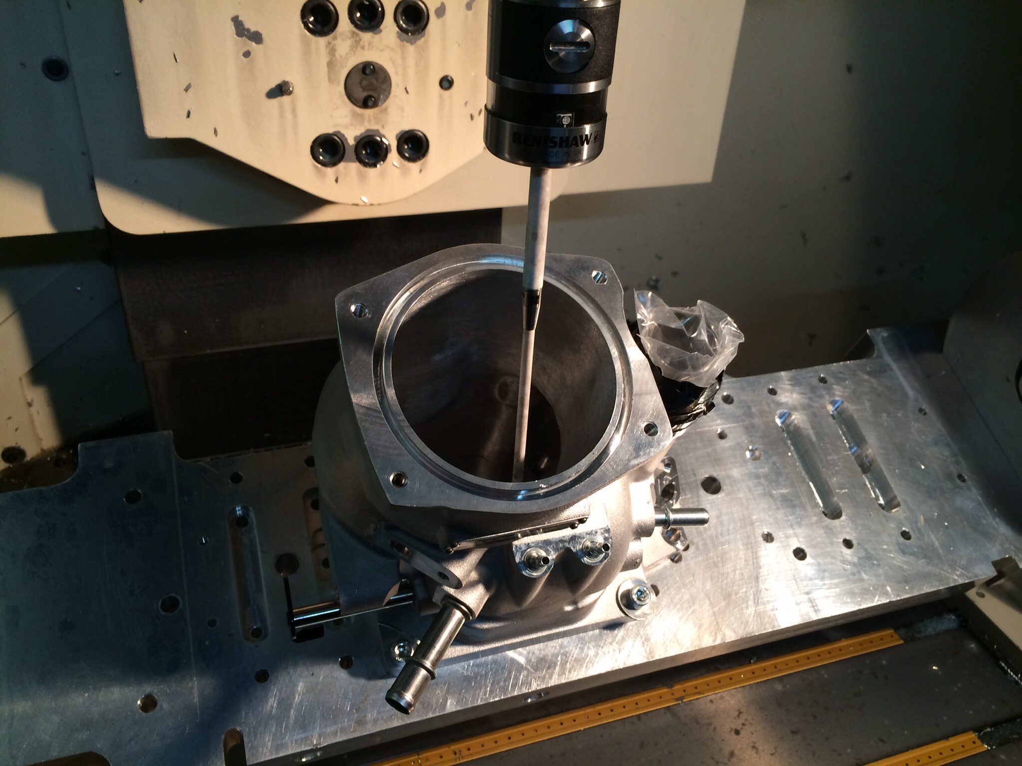

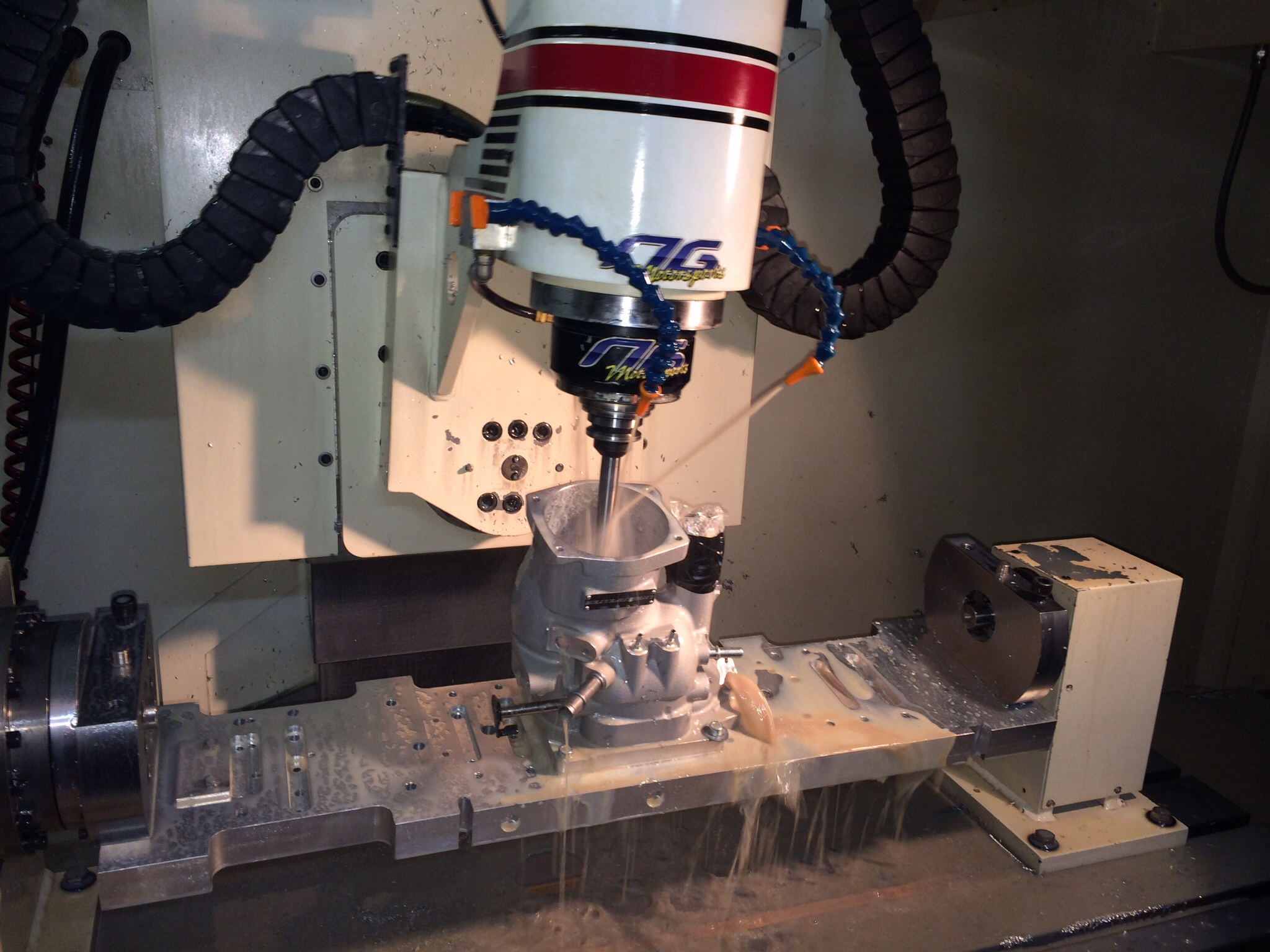

Heute hatte ich etwas Zeit das Lingenfelter Bauteil zu optimieren und für große Drosselklappen vorzubereiten.
Ich habe die Querschnitte eingetastet, in der Software optimiert und CNC gefräst. Gefühlt ist da mindestens ein Kilo aluminium herausgekommen![good [smilie=good.gif]](./images/smilies/good.gif)

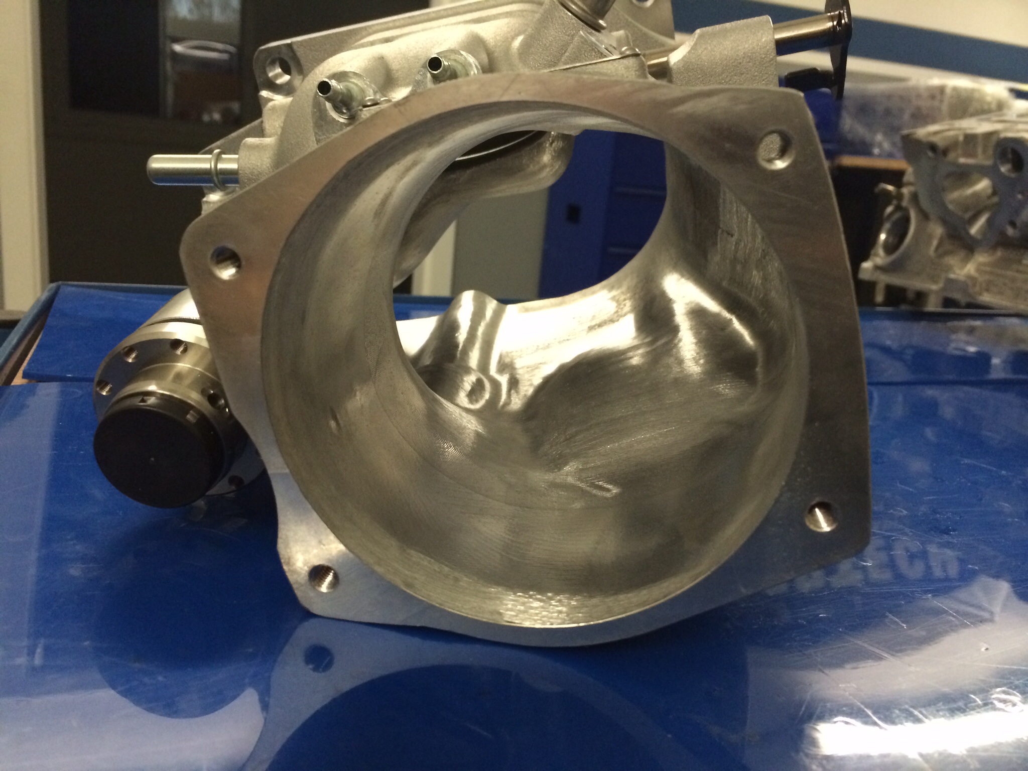

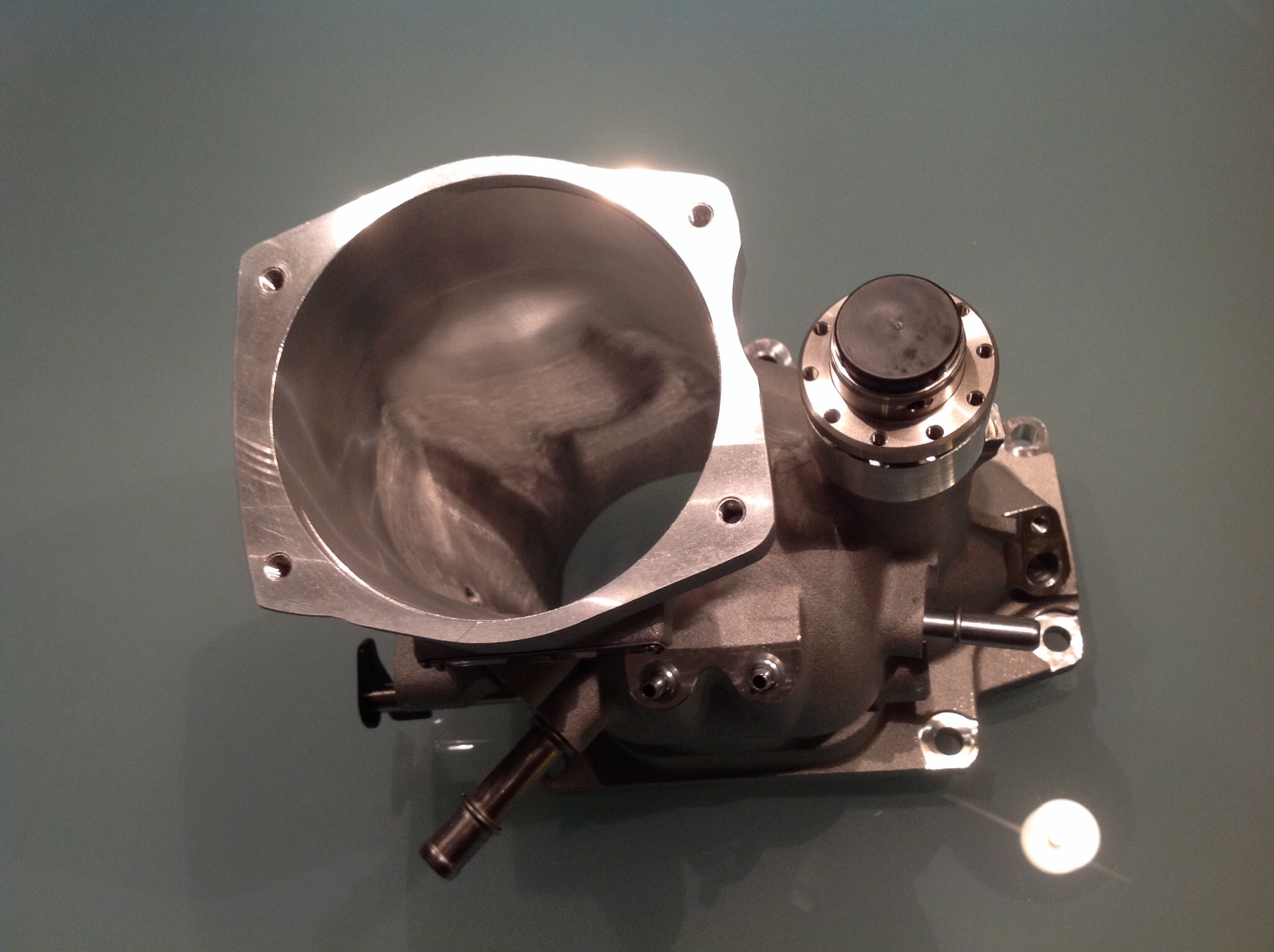

Der Lingenfelter Drosselklappenhals hat ab Werk einen Anschlussdurchmesser von nur 91,50 mm.
Um eine 102mm fahren zu können bedarf es einiger Anpassungen.
Vorher, nachher Vergleich:

Da hast du ja ordentlich was rausgefräst, das sieht gut aus,

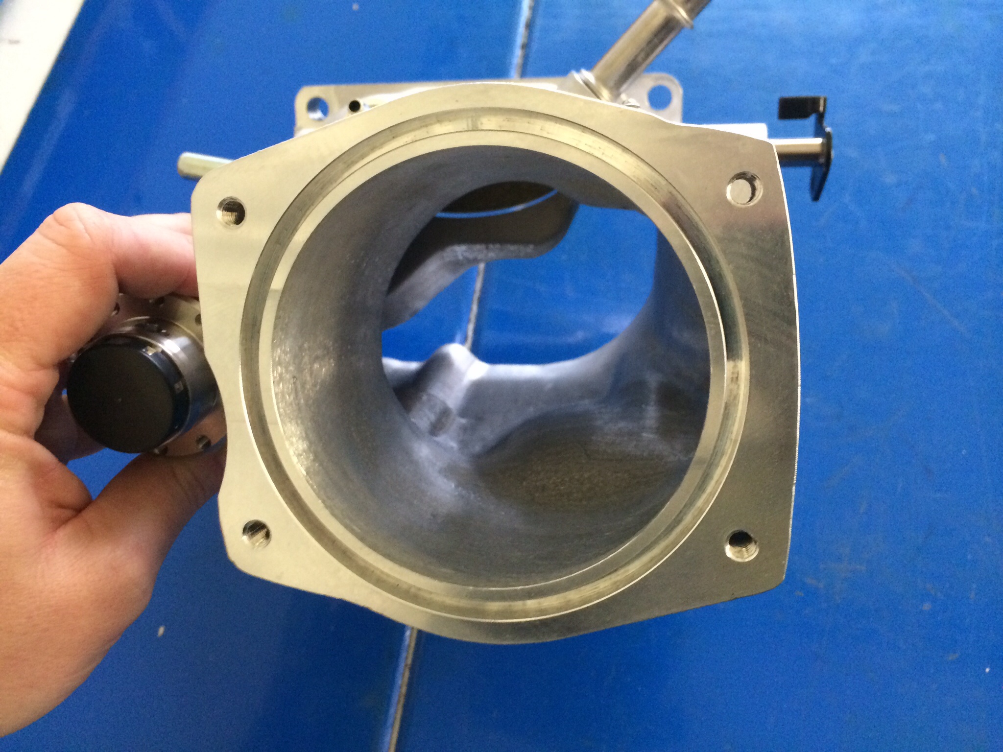

Freut mich das es einige interessiert - ich dachte das ganze wäre eventuell zu langweilig
Heute bin ich fertig geworden. Den Rest habe ich nun per Hand verschliffen und angeglichen. Das ist in den komplexen Bereichen einfacher als es im CAD aufzubauen
Heinz, was glaubst du fehlt an meiner Auflistung wenn du sagst man müsse mehr machen?

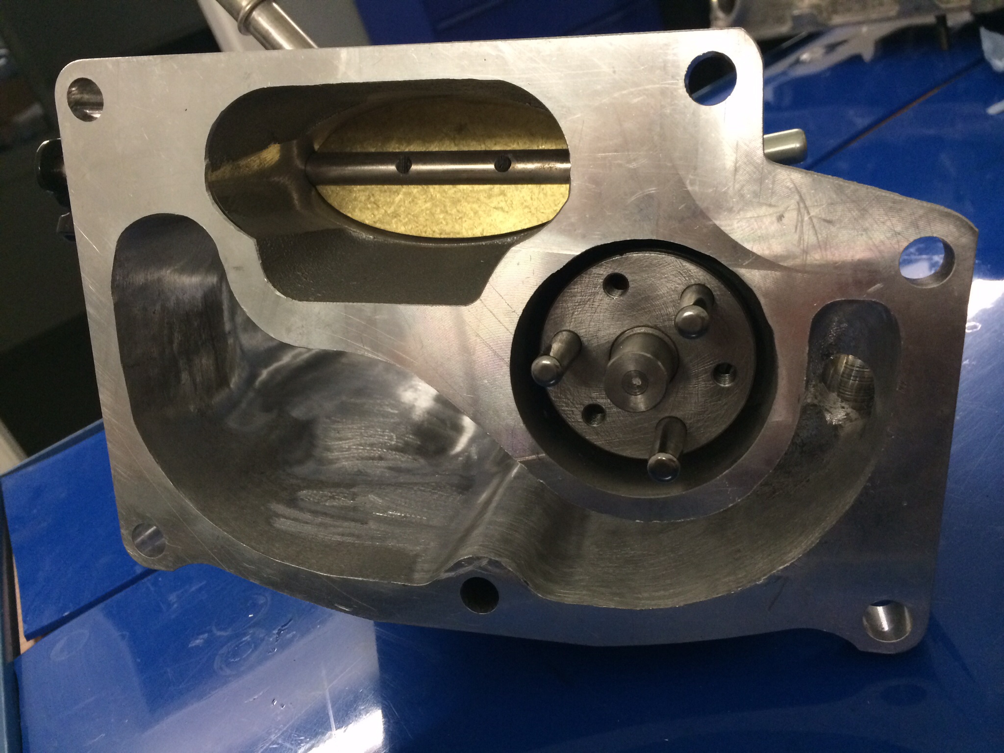

Rückseite

Musst du innen aber noch polieren, oder?
