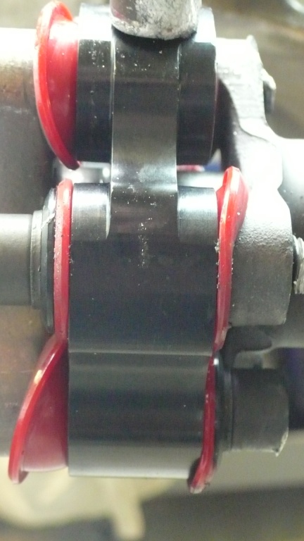

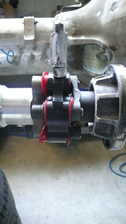

Du meinst sicher dei BMW oder Mercedes Hardyscheiben wie in US-Foren schon angesprochen.
Ich werde mir die Prothane Scheiben mal bestellen da mir die Komplettalluscheiben wohl etwas zu sehr vom Fahrkomfort weg nehmen
Die sidn zwar auch aus Allu haben aber die Pollybuchsen die wenigstens ein wenig flexibel sind.

Viell. kann Werner mal ein Foto von den Prothane Scheiben einstellen...die halten mal garnichts aus!

Hier mal 2 Bilder der Prothane Scheiben:
- P1110211.JPG (106.87 KiB) 15614-mal betrachtet
- P1110210.JPG (114.25 KiB) 15614-mal betrachtet
Gruß, Ralf
Re: Torquetube Defekte wie verhindern?
C5 Schaft ! Ist am langen Führungshals zu erkennen. ![dash2 [smilie=dash2.gif]](./images/smilies/dash2.gif)
Gruß, Ralf
Etwa auch nur der 10mm an Stelle des 12 mm?
