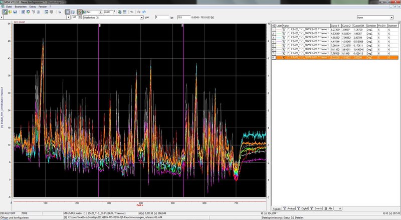

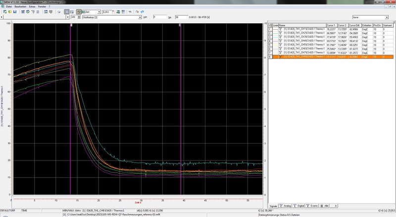

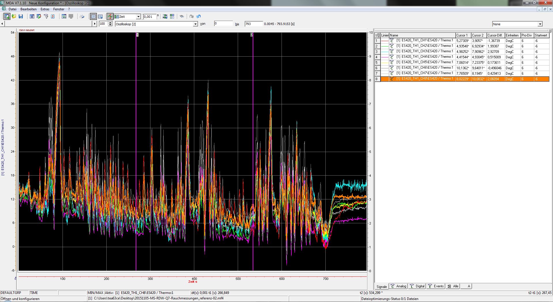

Anbei 2 Bilder.
An dem einen sieht man den Verlauf der Messung , leider mit zu hoher Abtastrate von 100ms
Das seltsame ist das die hoen Temperaturausschläge in der Schubphase sind nachdem ich von 6000 U/min runter bin vom Gas sobald ich wieder aufs Gas bin waren es wieder viel geringere Temperaturen.
Für mich ist es der Kraftstsoff der das Kraftstoffluftgemisch so sehr abkühlt und meine Thermoelemente sitzen ja vor dem Kopf bevor das Gemisch in den Brennraum gelangt und der Ladeluftsensore des Edelbrock sitzt im Kompressor weiter oben
Gestern waren es 6 Grad draussen als ich gemessen habe.
Auf dem 2 Bild habe ich den Motor aus gemacht da ist er in der Nachhitze auf knapp 80 Grad hoch und beim laufenlassen gleich wider auf 12 Grad im Mittel.

Anbei 2 Bilder.

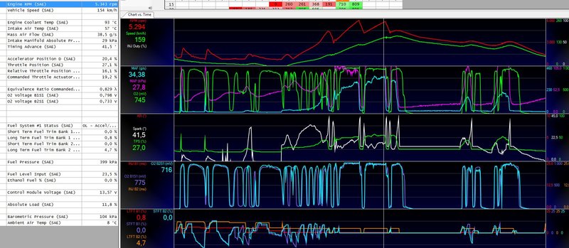

Anbei noch die Messung mit HP Tuners da war die Ansauglufttemperatur beim Beschleunigen auf 57 Grad.
Den Peak in der Schubphase den sehe ich hier ga rnicht , der Sensor ist wohl sehr träge.

Marcus,
ich hab mir heute das am EForce angesehen wo die Spacer sitzen und wo du die Thermocouples eingebaut hast. Anders wie beim Magnuson sitzen die Spacer zwischen Kopf und Kompressor und nicht zwischen base plate und Lader, also downstream von den Injectoren.
damit kannst du die Messtelle knicken weil das mit Ladeluft nichts mehr zu tun hat sondern nur punktuell die Abkühlung durch den Benzinnebel misst.
Du musst mit den TCs höher rauf direkt nach den Intercooler messen damit du vernünftige Werte kriegst.
das erklärt alle deine Daten, wenn du heisser wirst beim Gaswegnehmen heisst das nur das die Schubabschaltung angesprochen hat, sprich die Injectoren spritzen nicht mehr ein und der Kühleffekt fehlt plötzlich, gleichzeitig ist die Bypass Klappe offen und heisse Luft wird in den Ansaugtrakt vorm Verdichter zurückgespült was die einströmende Luft auch miterwärmt. Da du so knapp unter den Injectoren misst ist auch deine Temperaturverteilung so perfekt weil Benzin eben auf um die 10 Grad kühl wird beim einspritzen (Methanol +3 Grad als Vergleich drum sind vereiste Drosselklappen beim dragracing ein Problem auch bei +35 Grad)

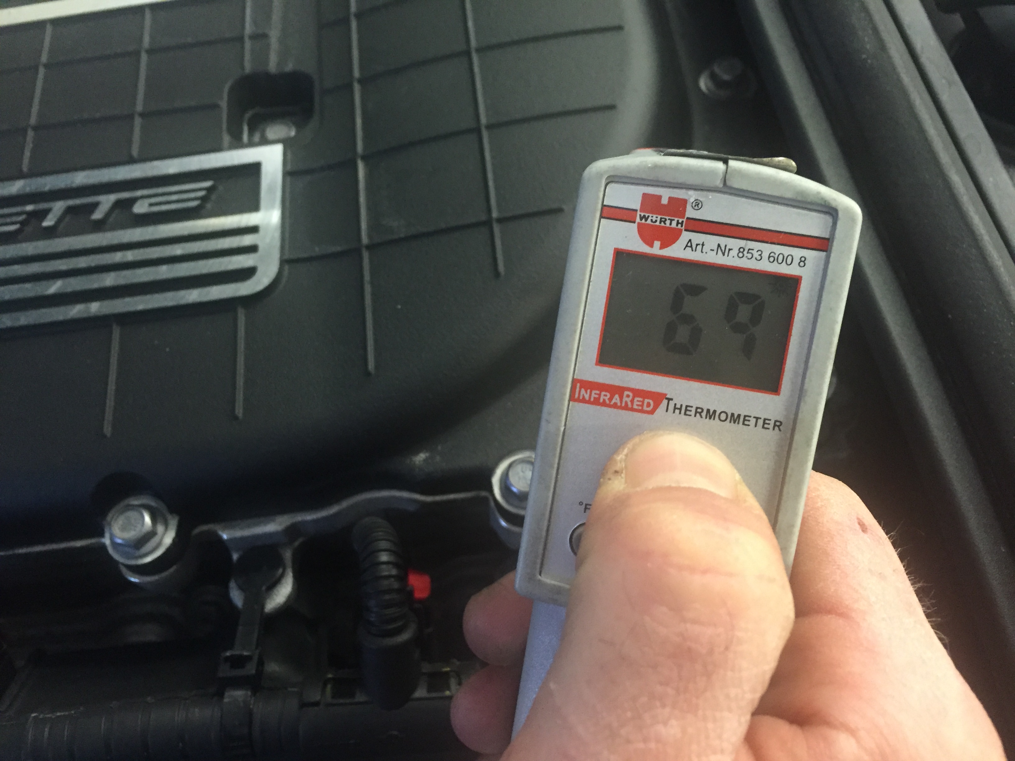

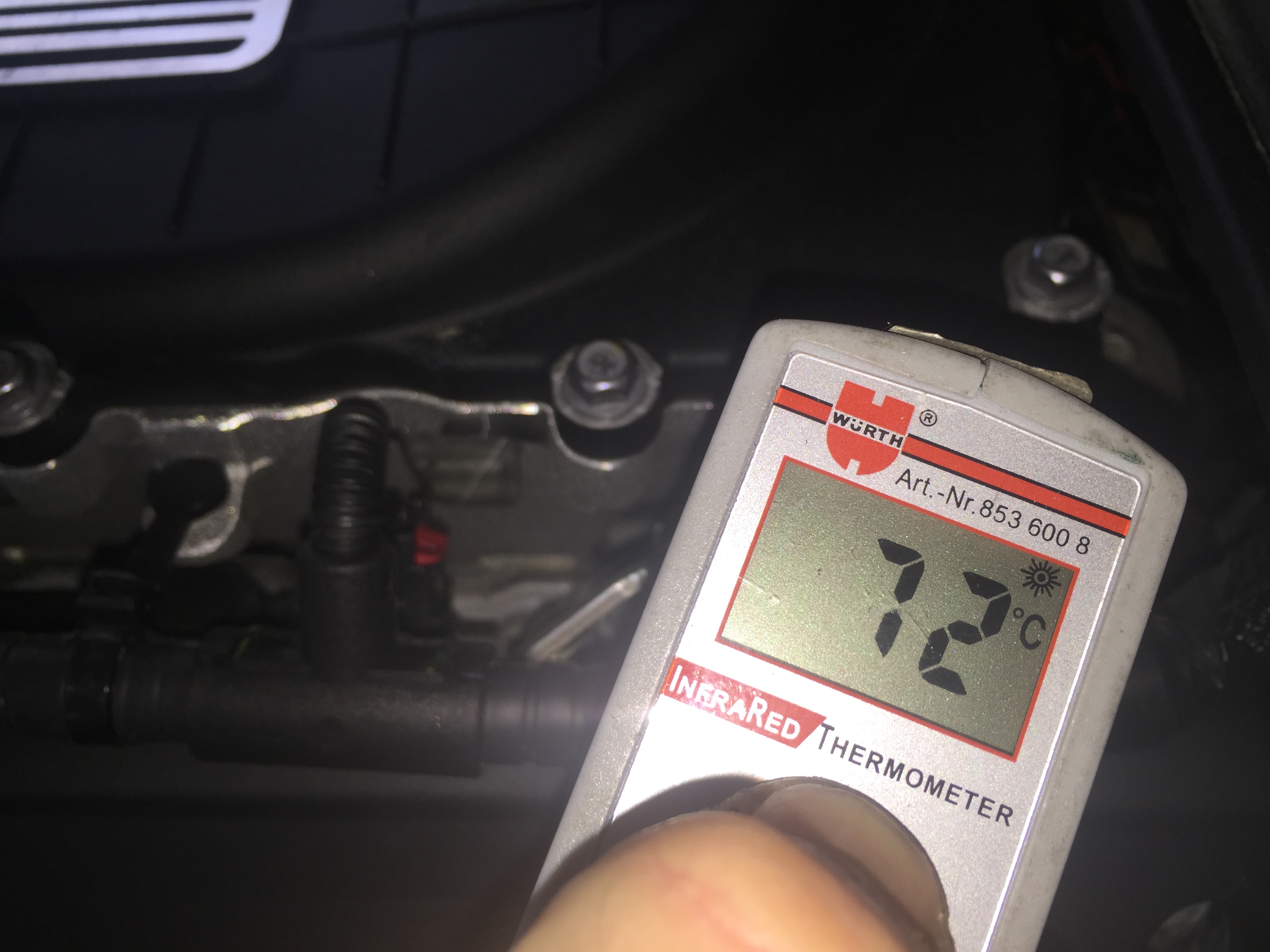

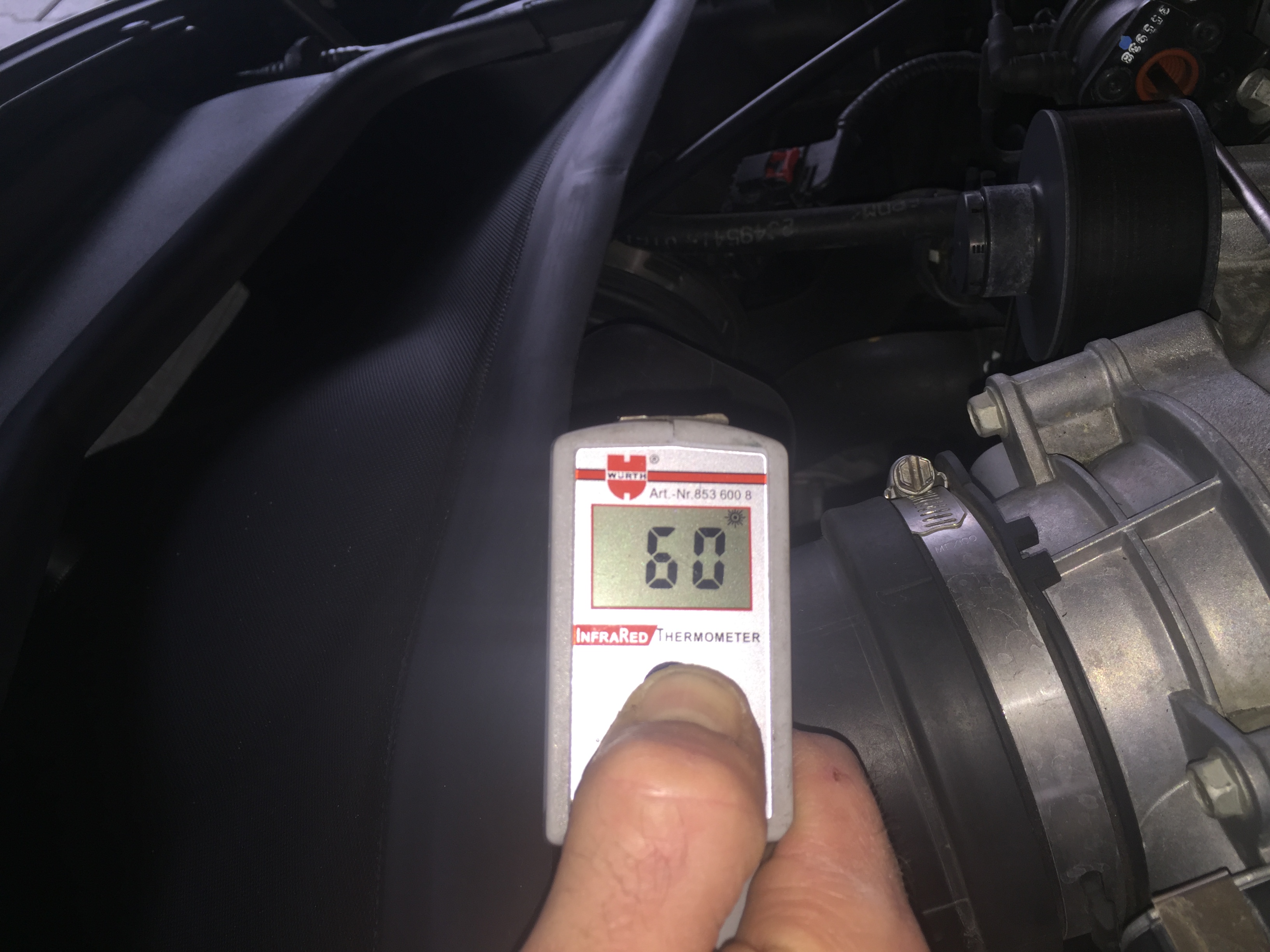

Neulich hatte ich mal was zu einem einfach Selbstversuch geschrieben, da kam Postwendend die Antwort das es nicht stimmt!
Ich hab es noch mal versucht. Eine C7 Z06 vor der Tür laufen lassen ca. 20min lang (ich musste eine Bremse einbremsen und wollte nicht mit einem kalten Motor rummachen) nach 20 min. habe ich mit dem Thermostat gemessen, am Saugrohr ca. 60C° man kann es aber noch gut anfassen (vermutlich weil sich Kunststoff anders anfühlt als Metall?) Am Kompressor je nach Messpunkt von 55- 70C°
Wer nun glaubt, das im Inneren des Kom. kühlere Temperaturen herrschen, der kann jetzt schon mal die Schuhe für den Weihnachtsmann raus stellen!
Nach dem einbremsen, war an ein anfassen des Kompressors nicht wirklich zu denken und das obwohl wir draußen nur 3-4C° hatten
