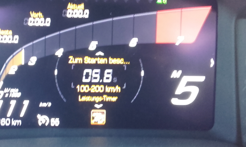

über den Leistungstimer im Menü kann man Start- und Endgeschwindigkeit beliebig einstellen und Werte exakt ermitteln.

muss ich gucken. Das Kamera System habe ich auf jeden Fall nicht. Falls der Leistungstimer (wie ich vermute) über das Tachosignal geht ist das für den Arsch da der Tacho richtig vor geht.

Hallo, heute wurde mehrfach gemessen.
Parallel zum Leistungstimer über GPS mitgemessen und gerade über die Toolbox ausgewertet, eine Abweichung gibt es nicht. Die Toolbox hat lediglich zwei Kommastellen mehr, sonst ist die Zeit auch hier 5,6 Sek.
Die 2016 er AT Z gehen ganz gut los, dass ist so.

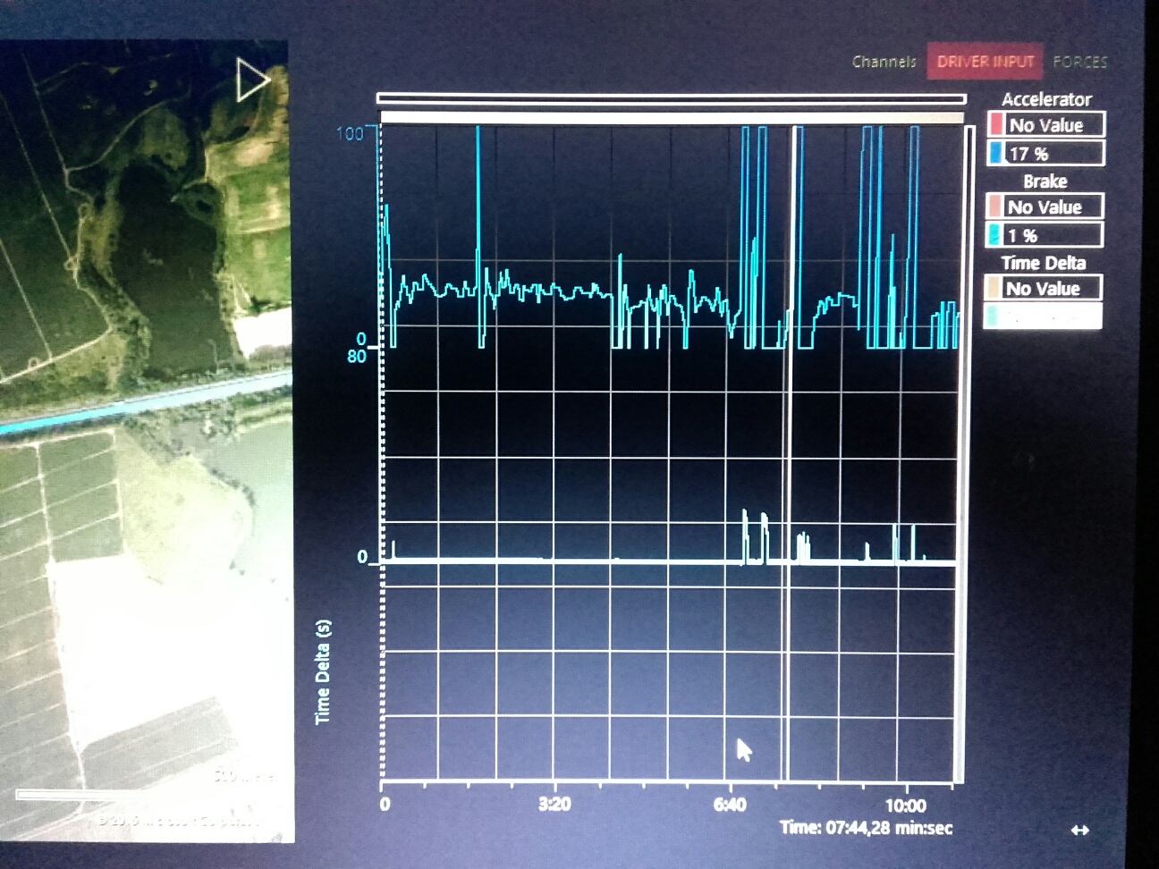

Kannst du, oder evtl. jemand anders, erklären wie ich aus dem oberen Diagramm diese 5,6 rauslesen kann?? Komme mit diesem jetzt nicht so ganz zurecht. Lese da nur Gaspedalstellung und Bremseninput raus...oder übersehe ich etwas?? Danke

Das mache ich gerne.
Das Diagramm hat unten ein Zeitbalken, in diesem Fall etwas über 10 min. Die einzelnen Beschleunigungsphasen sieht man an den ausschlagenden Kurven und man liest die Geschwindigkeit im Time Delta ab, die Geschwindigkeit läuft dort in Echtzeit mit. Die angezeigte Geschwindigkeit im Time Delta sieht man im Foto leider nicht, sondern nur ein weißes Fenster wegen der ungünstigen Belichtung, auf den Monitor lese ich jedoch die genaue Geschwindigkeit ab. Da die Zeit unten im Balken mitläuft, kann man zu jeder Beschleunigungsphase eine eigene Auswertung in einem externen Fenster öffnen. Egal ob Straight oder Corner, man kann alles auswerten lassen, aber nichts selbst korrigieren. Zu diesen Diagrammen kann man sich jetzt die Videofiles dazuziehen, auch hier läuft unten die Zeit mit. Man kann, um auf das Diagramm zurückzukommen, die mittlere weiße Linie nun beliebig anhalten, also bei jeder Geschwindigkeit und dann beliebig weiterlaufen lassen, um die Zeit in einem Geschwindigkeitsfenster, zum Beispiel von 100-200 km/h oder sonst was zu ermitteln. Parallel dazu werden alle entscheidenden Telemetriedaten erfasst, auch das zeige ich mal mit einem Foto. So kann man anhand der Werte sehr schön sehen, in welchen Temperaturfenster, mit welchen Öldrücken, etc das Fahrzeug gearbeitet hat. Irgend welche Extratricks sind also völlig unmöglich, man kann nur das ablesen, was Fakt ist.

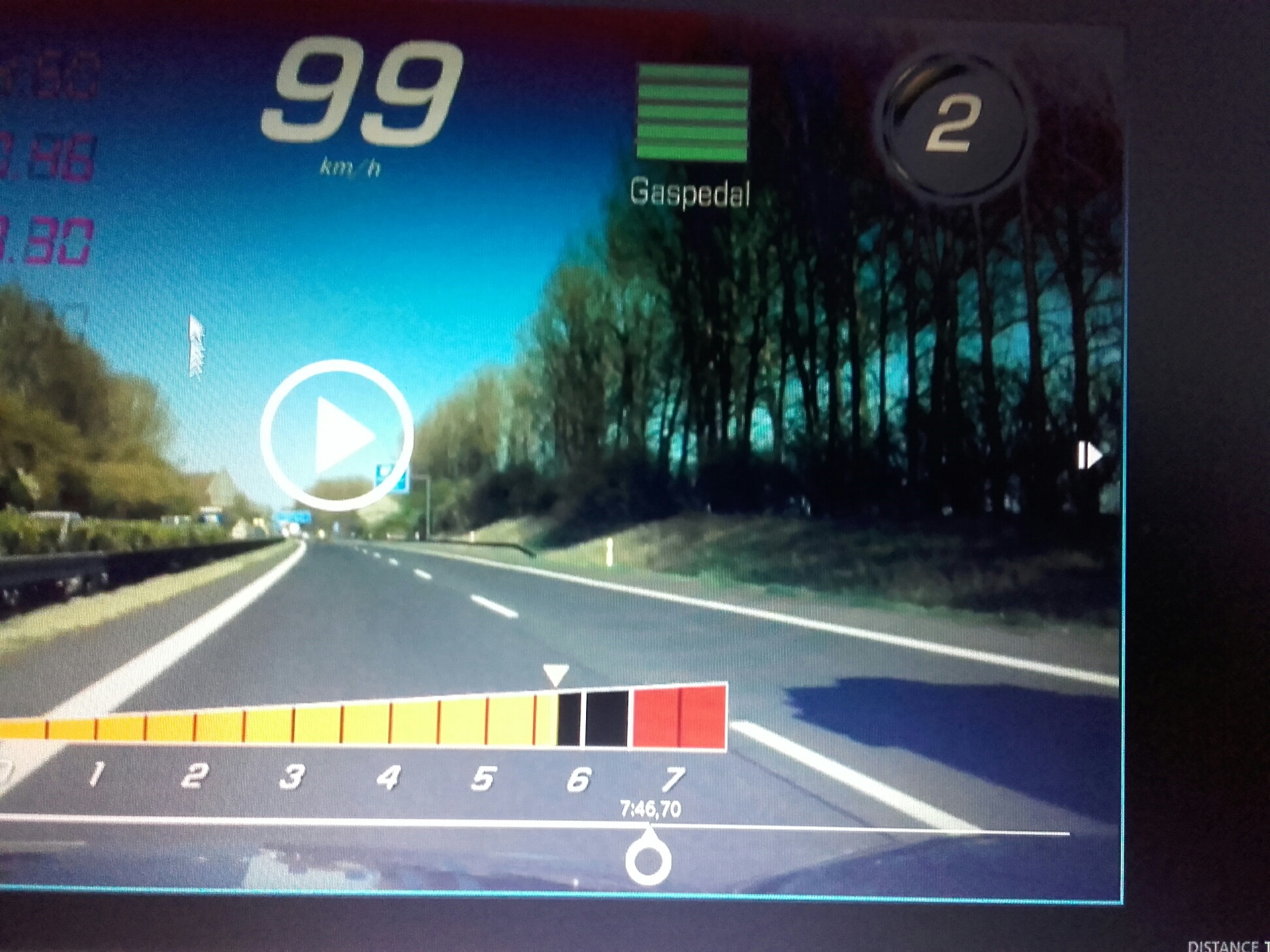

Bild 5 zeigt die Startgeschwindigkeit und die Zeit an, daneben ist der Schatten vom LKW, den man durch die Sonne gut erkennt

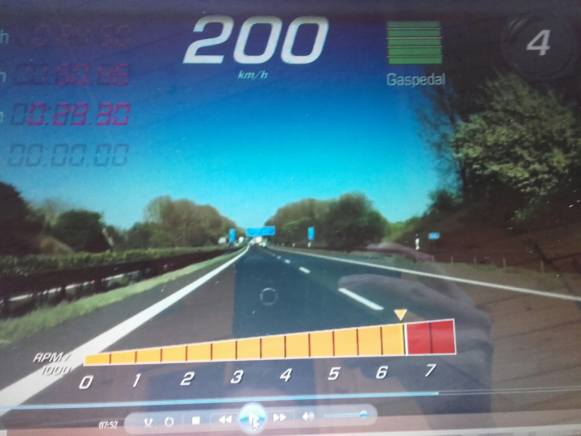

Bild 4 zeigt das Ende der Messung, unten die Zeit und den Gang.

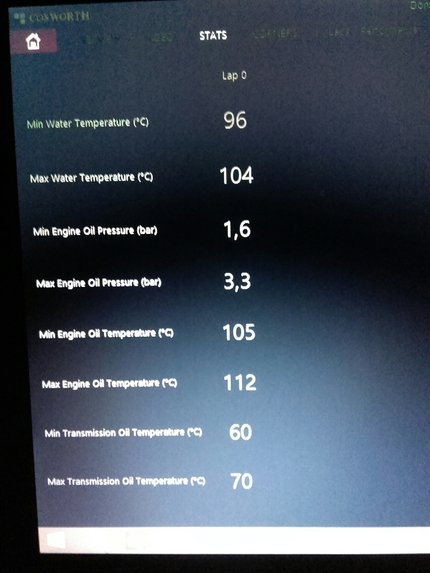

Bild 2 zeigt mal die zusammengefassten Temperaturen von rund 1 Std Fahrt

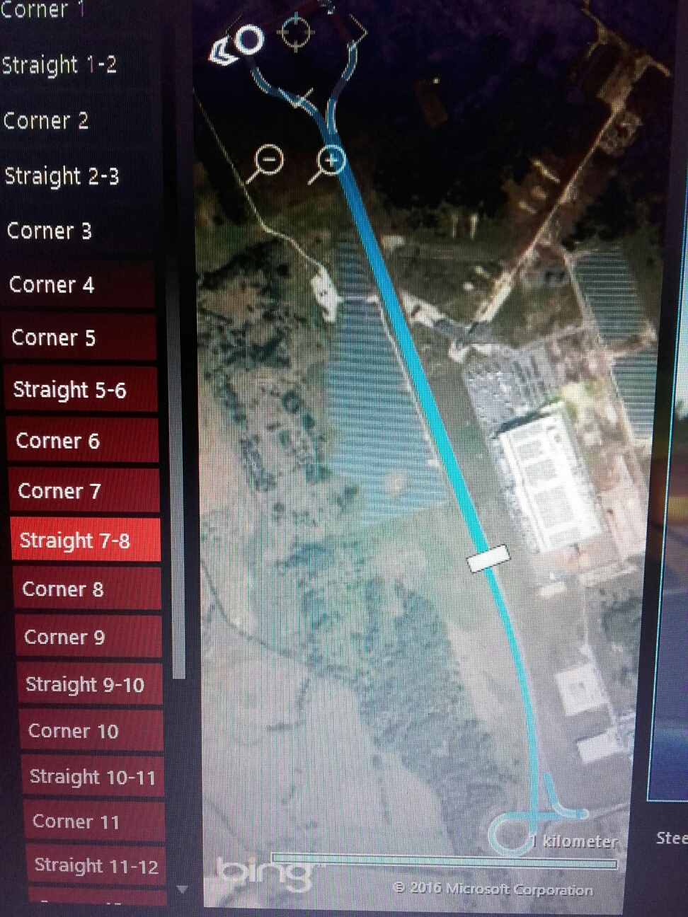

Bild 1 zeigt mal die Möglichkeit, mit dem System jede beliebige Straße zu einer Messtrecke definieren zu können
