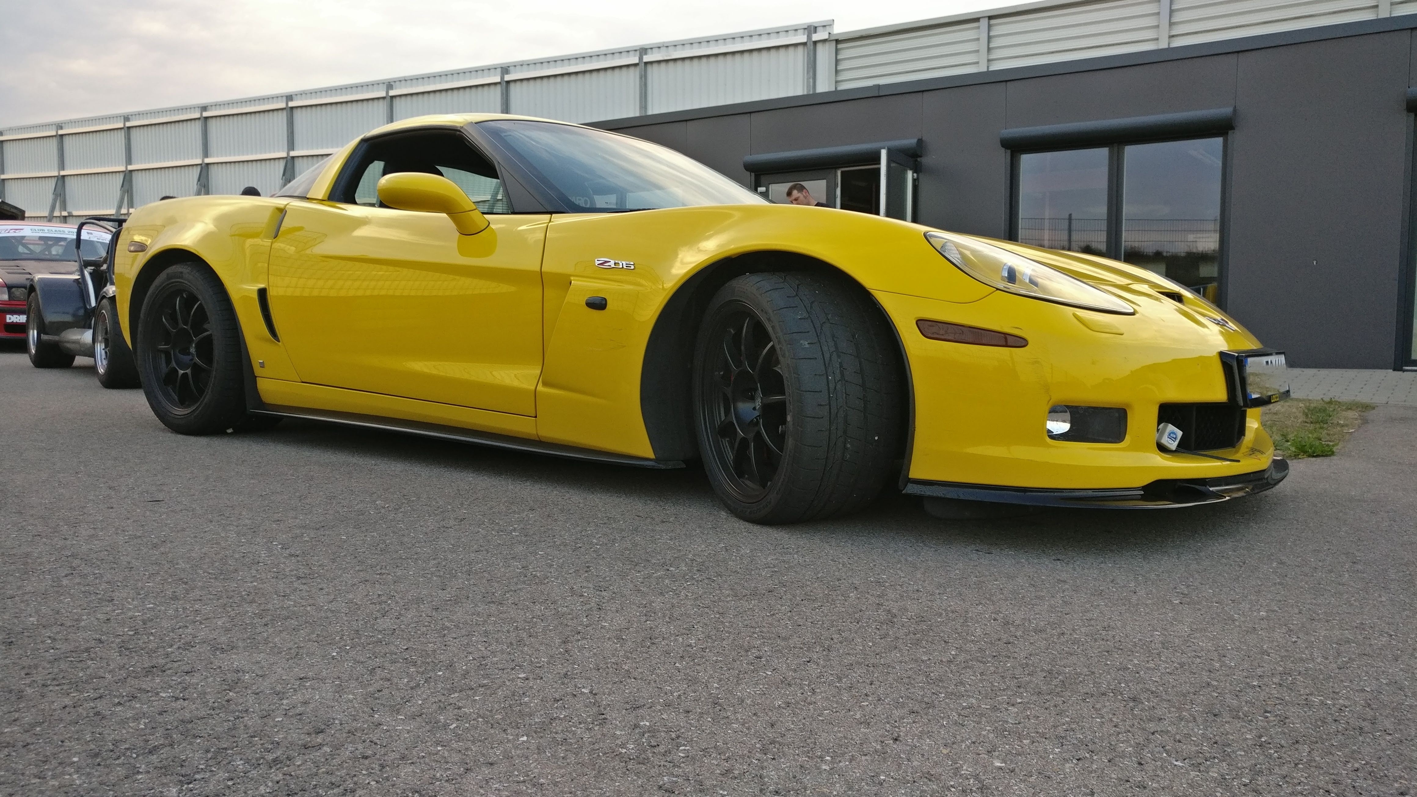

Kannst du mir sagen was die Felgen mit den Reifen zusammen wiegen

klar, ich wiege immer all meine Räder.
22,1 vorne, 25,3 hinten
Macht gute 4,3kg pro Felge vorne und 3,5kg pro Felge hinten im Vergleich zu den 19/20 ZR1 Rädern mit Hankooks aus.
@bmw_freak

Hey danke für die Info ich wiege die Felgen ebenso und 3.5kg an der hinterachse ist echt viel ich merke jedes kilo beim anfahren...

Über 15kg gesamt weniger an rotierender Masse macht echt viel aus.

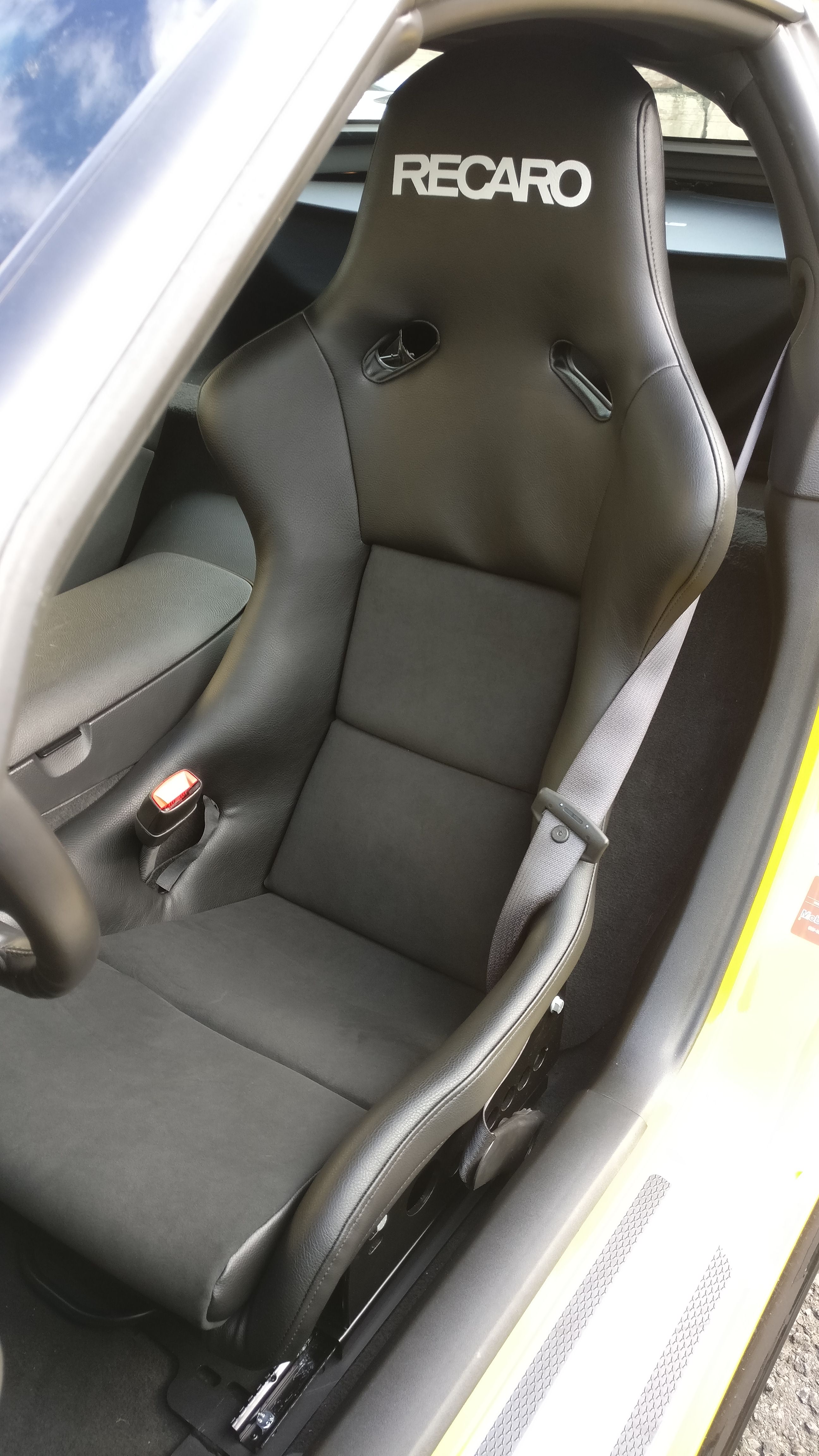

Das Umbau für dieses Jahr ging noch weiter.
Vor dem ersten Slalom-Training kamen noch Recaro PP rein. Vielen Dank nochmals an unseren Markus (Muk)
Ebenfalls bekommt der Motor jetzt viel mehr Luft. Der offene LG Carbonfilter wurde gegen einen Callaway Honker getauscht.

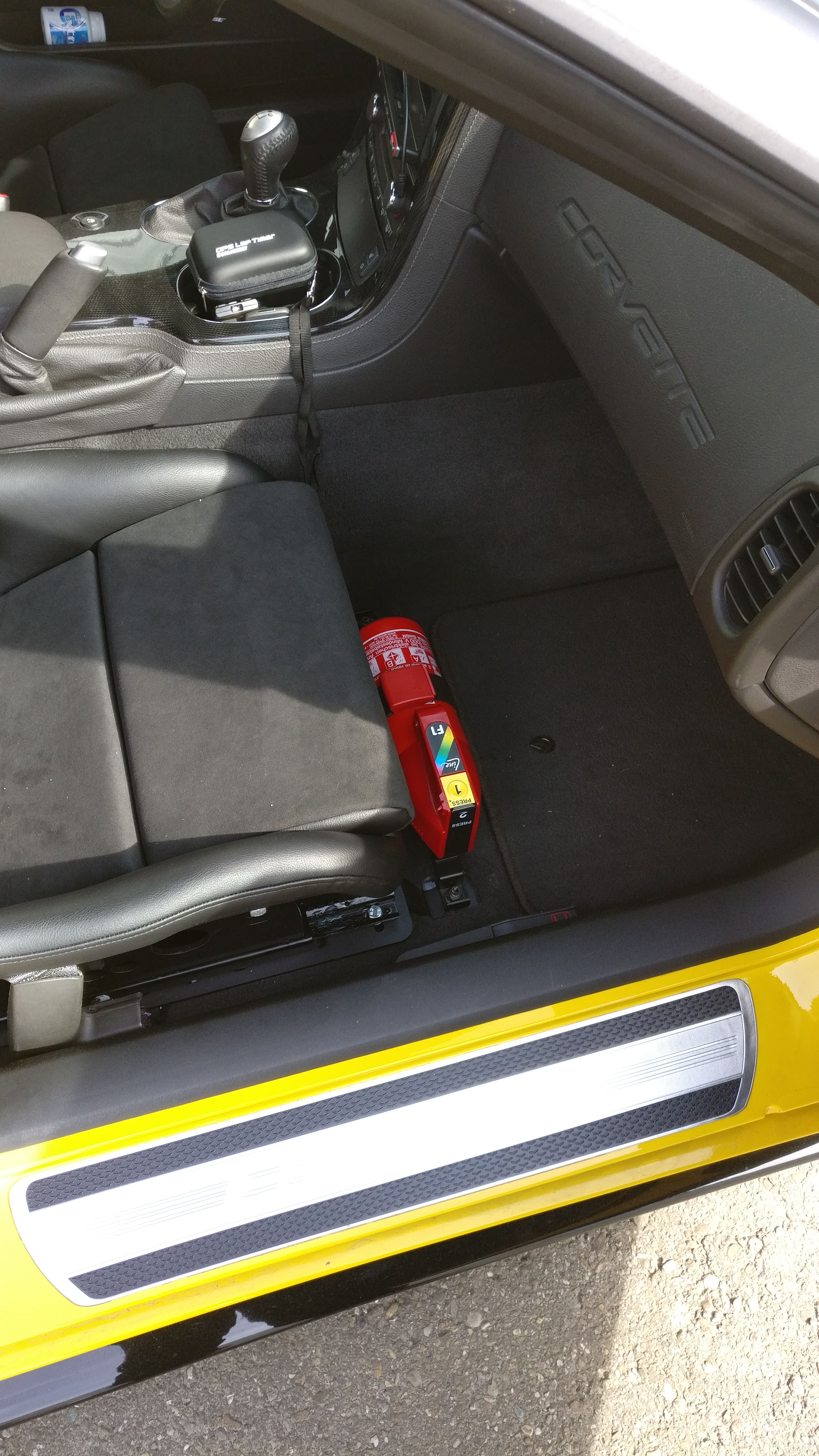

Daheim kam noch ein Feuerlöscher rein. Sicher zu klein, aber ich wollte einen haben und jetzt ist er drin
Slalom-fahren war klasse. Die Vette ist aber viel zu breit und übermotorisiert für sowas. Spass machts trotzdem, ein paar Hütchen mussten aber dran glauben. Die Tore sind immer 3m breit, da ist so ein fast 2m breiter Panzer wie die Z schon knackig dabei.
Die Semis bekomme ich aber nur schwer auf Temperatur.
Die Gegner waren Ariel Atom, diverse Lotus Super Seven und viele getunte Japaner... War auf einer 35-40s Runde aber nur 2-3 Sekunden langsamer wie die schnellsten Super Seven und der Ariel. War im Mittelfeld am Ende. Fürs erste mal, und mit Traktionskontrolle, somit bestens!

welche Sitzkonsolen hast du für die Recaros verwendet?

Hi Simon,
da müsstest den Markus (Muk) fragen.
Auf jeden Fall custom, sind aber nicht so tief wie die von TIKT.
Ich mit meinen knappen 1,80 komme mit Helm gut zurecht, ein Kollege mit 1,90 sass daneben (mit Helm), da wurde es bereits knapp mitm Dach.
Vadim
