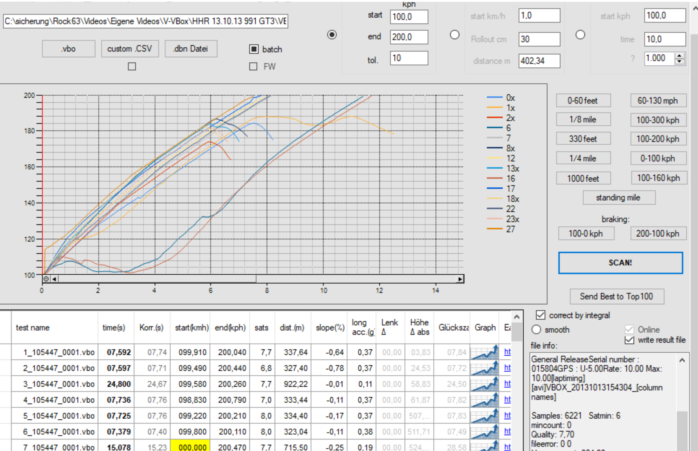

Hier die Messungen von einem 991 GT3 Pressefahrzeug, das hatten wir eine Woche lang inkl. Track Benutzung ohne Einschränkung!

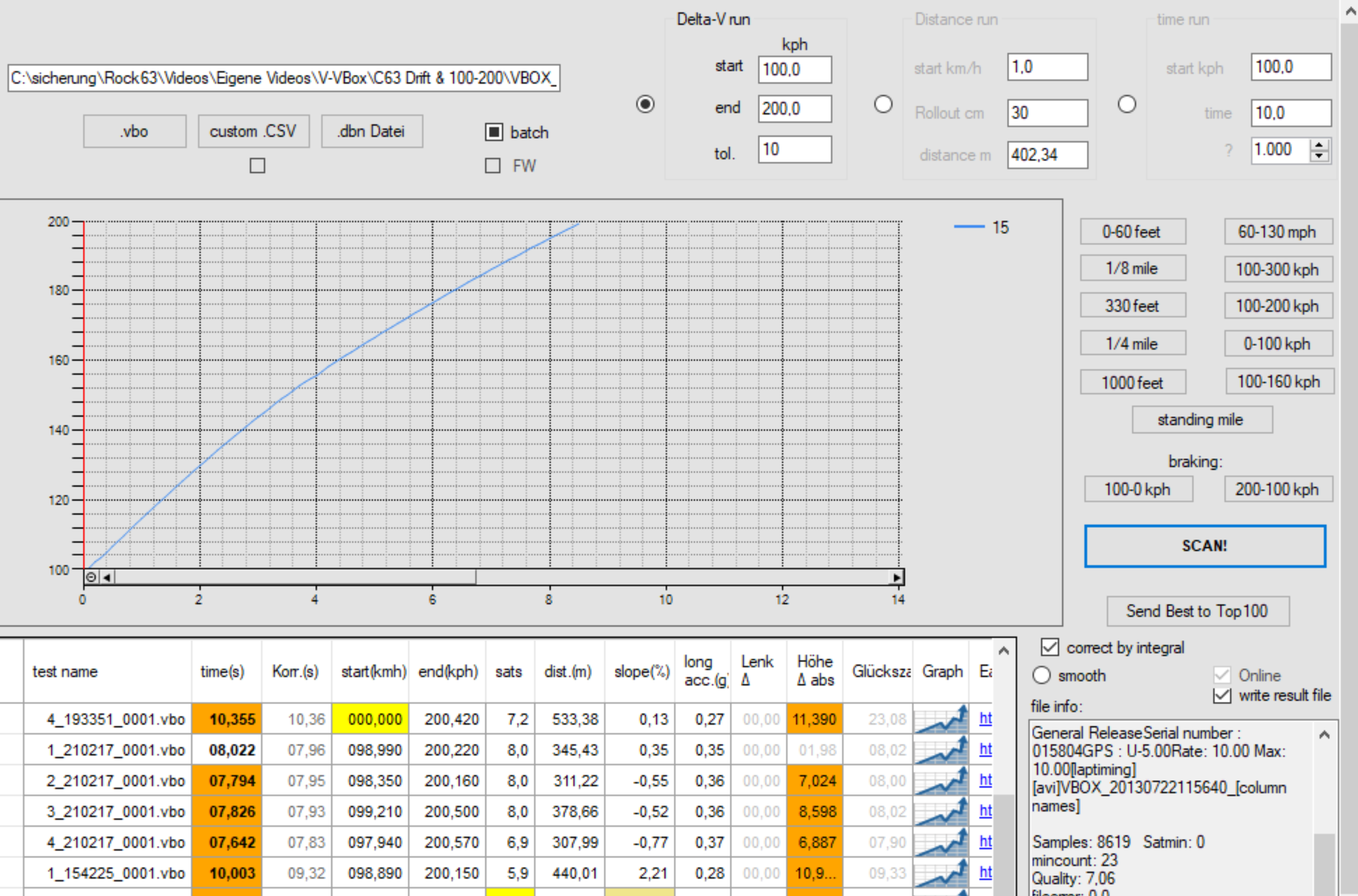

Unser C63 W204) Limo mit kurzen Krümmern

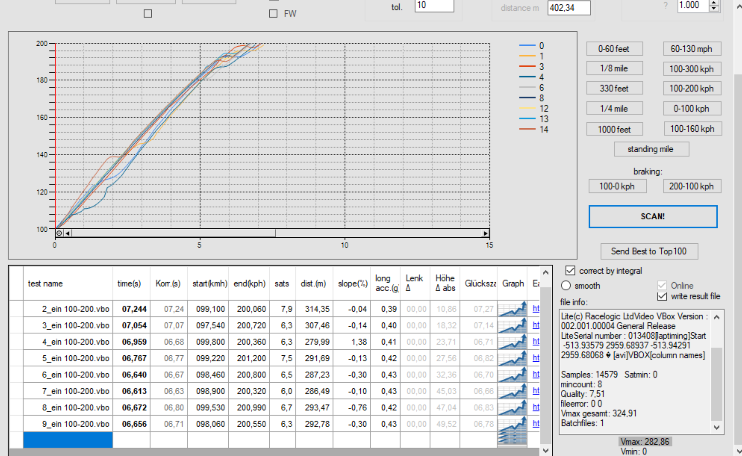

2009er C6 ZR1 100% Serie voller Tank, bei Hockenheim von mir gemessen, ich war allein im Fahrzeug und wir hatten an dem Tag ca. 18-20C°
Zwischen den Messungen hatte das Fahrzeug immer genügend Zeit herunter zu kühlen, war aber eher unfreiwillig sprich Verkehrsbedingt!

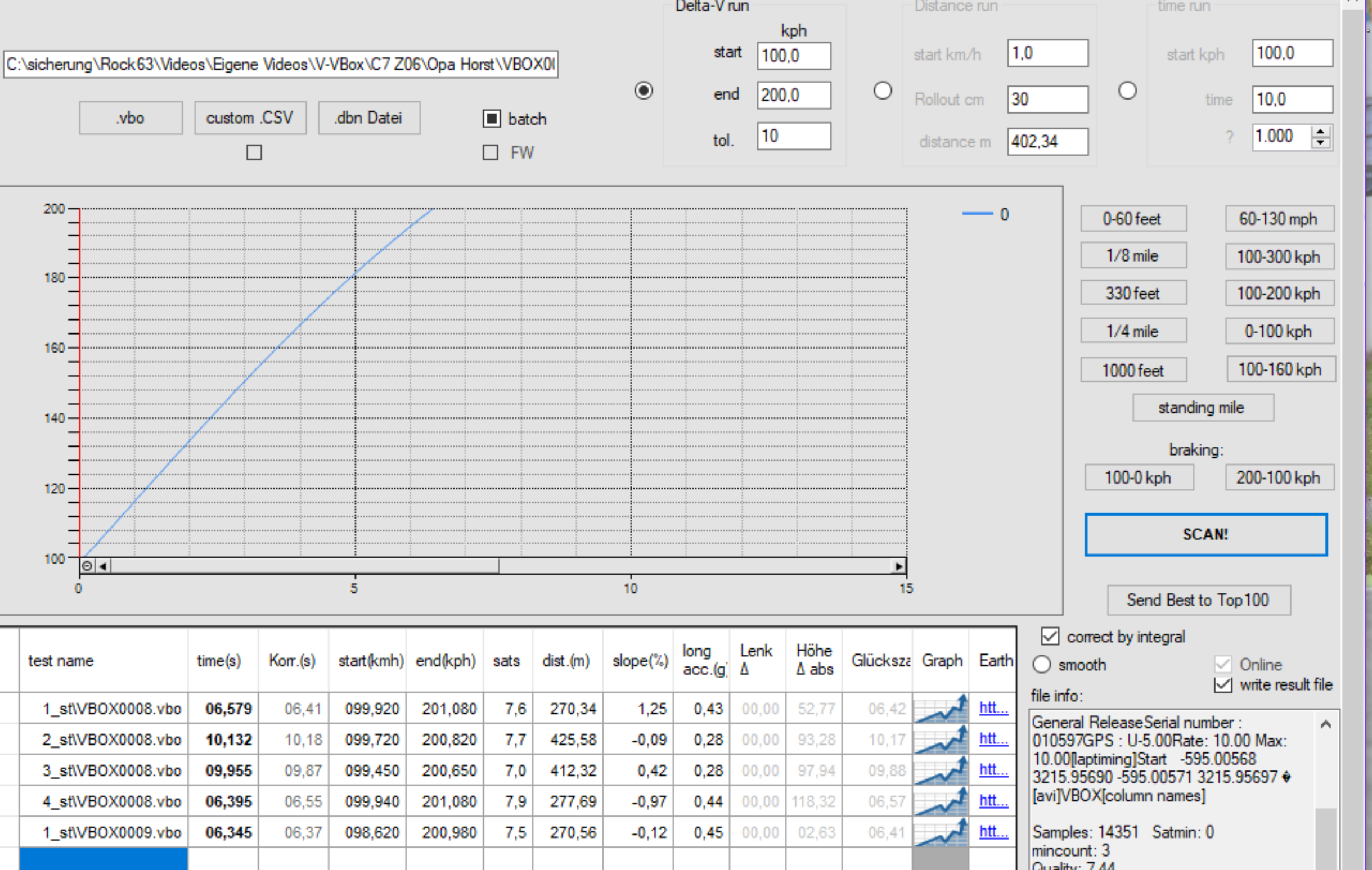

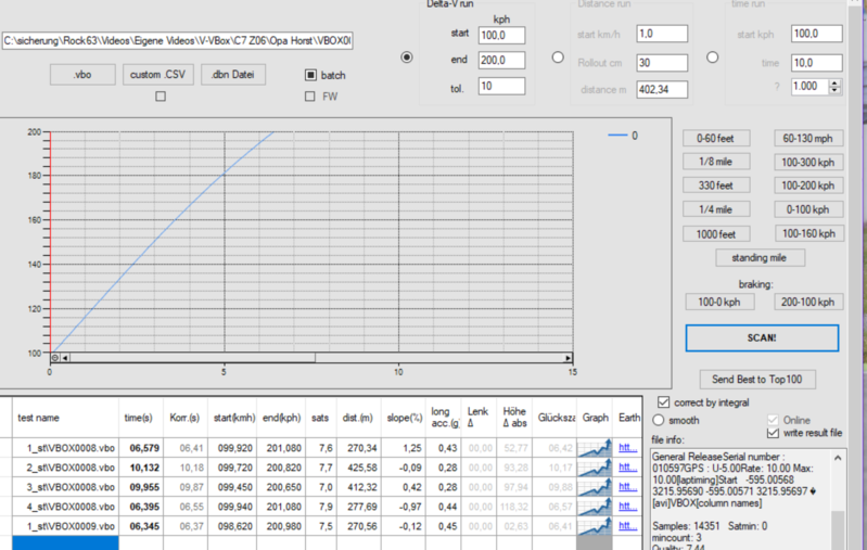

Hier noch ein paar Messungen von Opa´s ZR1
TIKT-Performance hat geschrieben:Hier die Messungen von einem 991 GT3 Pressefahrzeug, das hatten wir eine Woche lang inkl. Track Benutzung ohne Einschränkung!
Erstaunlich das die Pressefahrzeuge immer besser gehen Kollege hat sich einen E90 M3 Limo gekauft Pressefahrzeug Serie (420ps) er hatte der über 435ps der ging deutlich besser wie die anderen M3s...
Genauso wie damals mit den E46 m3 Modellen Pressefahrzeuge hatte über 350ps (Serie 343ps)
Und Serie schaffen die nicht mehr alle als 320-330ps !!

Was soll der W204 an Leistung haben 7,9 sec finde ich schon sehr gut
denke müssten etwa 540-550ps sein.

Das Auto war ein Phänomen, wir haben die Shorty Krümmer mit HJS Kat´s verbaut und eine Motormapping machen lassen. Da hatte der Wagen bei dem Programmierer 510PS und ich bin ein paar Wochen später nochmal zum Till weil das Auto so schnell war und ich nicht glauben konnte das er nur so wenig Leistung haben sollte?!
Beim Till waren es dann aber nur 501 PS und ich hab mich damit abgefunden.
Wir hatten dann noch ein FW entwickelt und ansonsten war wirklich nix gemacht, aber er rannte auf der A5 FFM-DA in beide Richtungen echte 330 mit meinen Bruder und mir an Bord.
Alles deutlich jenseits der 500 PS ist mit den Änderungen auch echt schwer am M156. Die Zeit ist freilich trotzdem echt richtig gut!

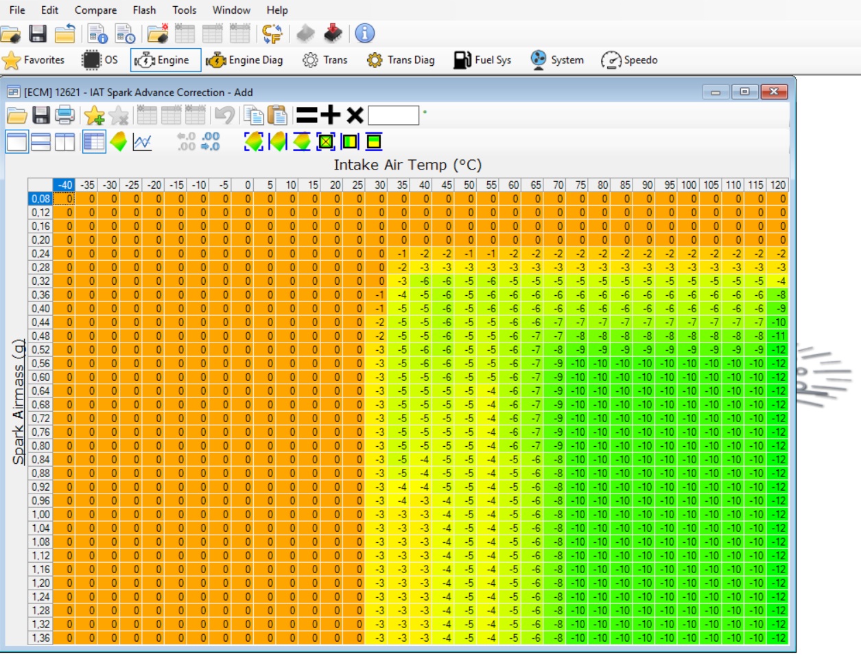

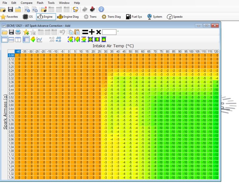

CCRP hat geschrieben:warum zur Hölle sollte bei 30 Grad Ansaugtemperatur jemand die Zündung zurücknehmen?
Also eine Corvette macht das beispielsweise:
(s.Anhang)
Die Kennfelder für einen AMG C63 Sauger habe ich tatsächlich nicht vorliegen, so dass es eine Vermutung ist!
(Ich hatte gehofft, dass vielleicht ein AMG-Tuner hier mal gucken könnte)
Aber in diesen "Verkaufsvideos" tauchen auch manchmal Fahrzeuge auf, dessen Kennfelder ich kenne und somit Leistungen dargestellt werden, die nicht sein können.
bist du dir sicher was du manchmal schreibst? Ich bin zumindest mal sicher das du keine Ahnung hast wie bei einem Maha Prüfstand die Normkorrektur nach DIN oder EWG funktioniert.
Dann kläre mich gerne auf, ich weiß nur, dass sich die EWG-Korrektur immer nur nach der Umgebungsluft richtet und Zündrücknahmen nicht berücksichtigen kann.

Alex, dann solltest du aber auch die anderen Zusammenhänge erkennen wo Zündung zeitgleich dazugegeben wie z.B.: bei Anreicherung. Es ist technisch jedenfalls vollkommen unnötig bei 35 Grad IAT Zündung rauszunehmen. Ab 60 Grad lass ich mir das einreden als Komponentenschutz und ja diese Grenzen setzt die ganz superbösen Tuner natürlich rauf.
und wenn mit 5 Grad IAT Zündung rausnehmen die Serienleistung erreicht wird was eben so ist, was soll dann dein geliebtes mitloggen zeigen? Ich versteh es nicht was du hier aussagen willst, ich glaub einfach keiner versteht es, vermutlich du auch nicht wirklich. Hast du auch die ganzen Multiplikatoren auf die IAT Korrektur gesehen abh. von Drehzahl und ECT bzw. wie sich letztendlich die Gesamtvorzündung aus verschiedensten Korrekturtafeln wie PE/COT + Multiplikatoren, ECT + Multiplikatoren etc. sowie gemessenen und vorausberechneten (burst knocK) knock retards ergibt ? Und nur die Gesamtzündung die der Motor sieht zählt am Ende.........
Und ja, es wird IMMER die Umgebungsluft zur Korrektur herangezogen, egal ob DIN70020 oder EWG 80/1269, der Unterschied ist nur auf welche Temperatur, Luftfeuchtigkeit und Luftdruck normiert wird.
Nach DIN 70020 wird die Leistung auf den Bezug 1013 mbar und 20 Grad C korrigiert.
Bei der Korrektur nach EWG 80/1269 wird als Bezug 990 mbar und 25 Grad C genommen. Je nach Motortyp wird unterschiedlich korrigiert:
Ottomotor (Sauger) x = 1,2 y = 0,6
Dieselmotor (Sauger) x = 1,0 y = 0,7
Turbodiesel x = 0,7 y = 1,5
Allein wegen der geänderten Bezugswerte liegen die Unterschiede zwischen DIN und EWG bei rund 3%. Der grosse Unterschied was die DIN besser erscheinen lässt ist das sich die Korrektur mit EWG-Luftdruck auf trockene Luft bezieht, d.h., dass der Dampfdruck entsprechend der jeweiligen Luftfeuchtigkeit vom Ist-Luftdruck abgezogen werden muss.
die IAT Anzeige beim Maha wird über OBD abgenommen und nur angezeigt aber sonst nichts. Die könnte 80 Grad anzeigen ist es für die Messung egal!

Heinz, selbstverständlich sind mir die anderen Zündparameter bekannt, die IAT-Korrektur ist ein kleiner Teil davon, letztendlich geht es um den ausgegebenen Gesamtzündwinkel.
Wenn dieser Gesamtwinkel aber jetzt - um bei Deinem Beispiel zu bleiben- bei IAT 80Grad, 10Grad Zündung rausnimmt, der Prüfstand aber dennoch volle Leistung attestiert, dann kann da doch etwas nicht passen??? Videos in diesen Temperaturhöhen gibt es übrigens.....
Du meinst, dass die IAT-Tabelle nicht in vollem Umfang angewendet wird? Also bei mir ja. Aber ich suche da gerne mal einen Log raus.
Wenn der Tuner die ECT + IAT kennfelder genullt hat, dann müsste man es anders betrachten, das sehe ich ein.
