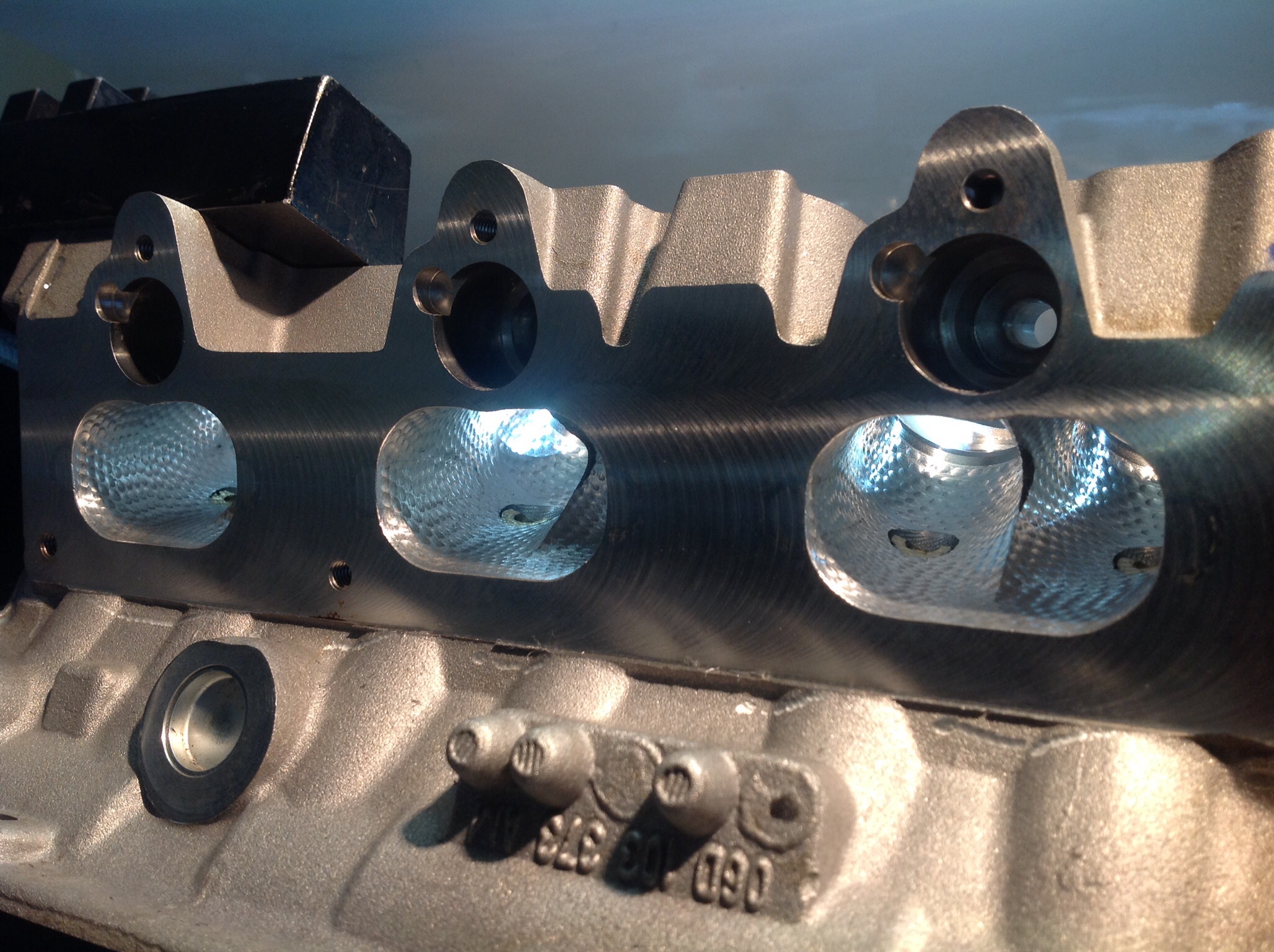

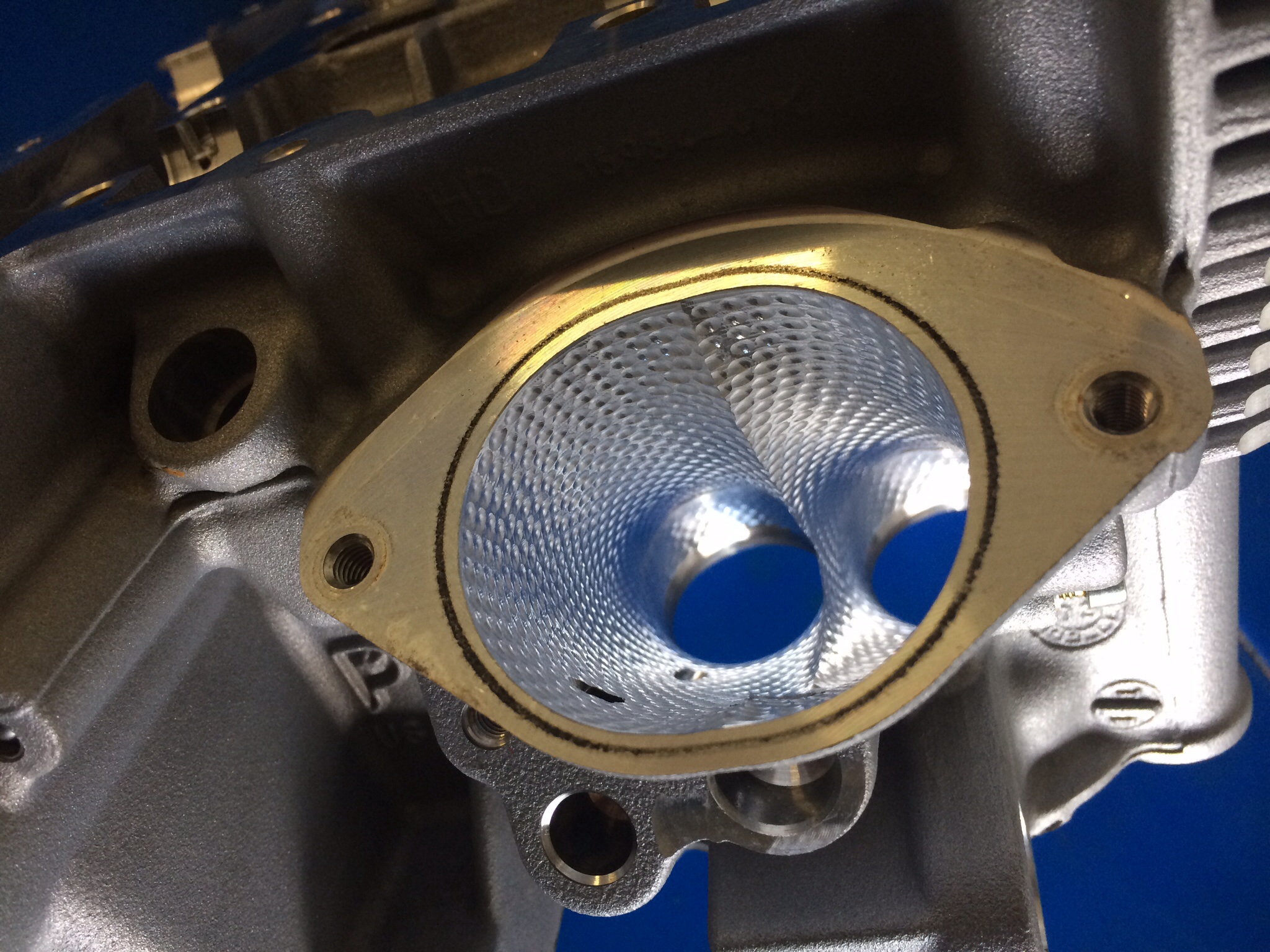

RainerR hat geschrieben:Musst du innen aber noch polieren, oder?
Nein, Polieren tut man hier nicht mehr. Es macht wirklich keinen Unterschied. Die Form und Querschnittsverläufe sind wesentlich wichtiger - bei diesem Teil unrelevant, aber es gibt Bereiche/Kanäle da werden absichtlich Wirbel verursacht um positive Effekte zu erzeugen.
In Zylinderköpfen machen wir das zb so:
Ich kann es auch kaum erwarten endlich mit den Köpfen zu beginnen - jedoch müssen erst die Neuteile ankommen

Sehr interessant! Über Polieren wurde schon immer diskutiert. Wenn ich mich recht erinnere war man später sogar der Meinung, dass eine gewisse Rauheit die Strömung begünstigen kann. Kannst Du dazu noch mehr sagen?
Was bewirkt das gezeigte "Muster"? Habt Ihr das gemessen? Werden die Corvette-köpfe auch so?
Corvalex - Beiträge: 1314
Re: ZR1 Projekt gestartet!
Polieren macht im Zylinderkopf einfach keinen Sinn und ist nur Zeitverschwendung
Das Muster ist einer Golfball Oberfläche nachempfunden und bringt bei einigen Kanalformen Vorteile - diese sind auf einer normalen Fliessbank allerdings kaum zu sehen. Erst im Betrieb mit Luft UND Kraftstoff wird es da richtig interessant.
Gerade bei aufgeladenen Motoren die ins Saugrohr einspritzen und mit hohem Ladedruck/Ethanol betrieben werden, haben wir erstaunliche Leistungszuwächse erlebt.
Ob ich diese Oberfläche in den ls Motoren einsetze entscheide ich wenn ich den Kanal im CAD aufgebaut habe und besser anschauen kann![music [smilie=music.gif]](./images/smilies/music.gif)
Hier kann man es besser erkennen:

Sehr interessant, danke für die Erklärung,

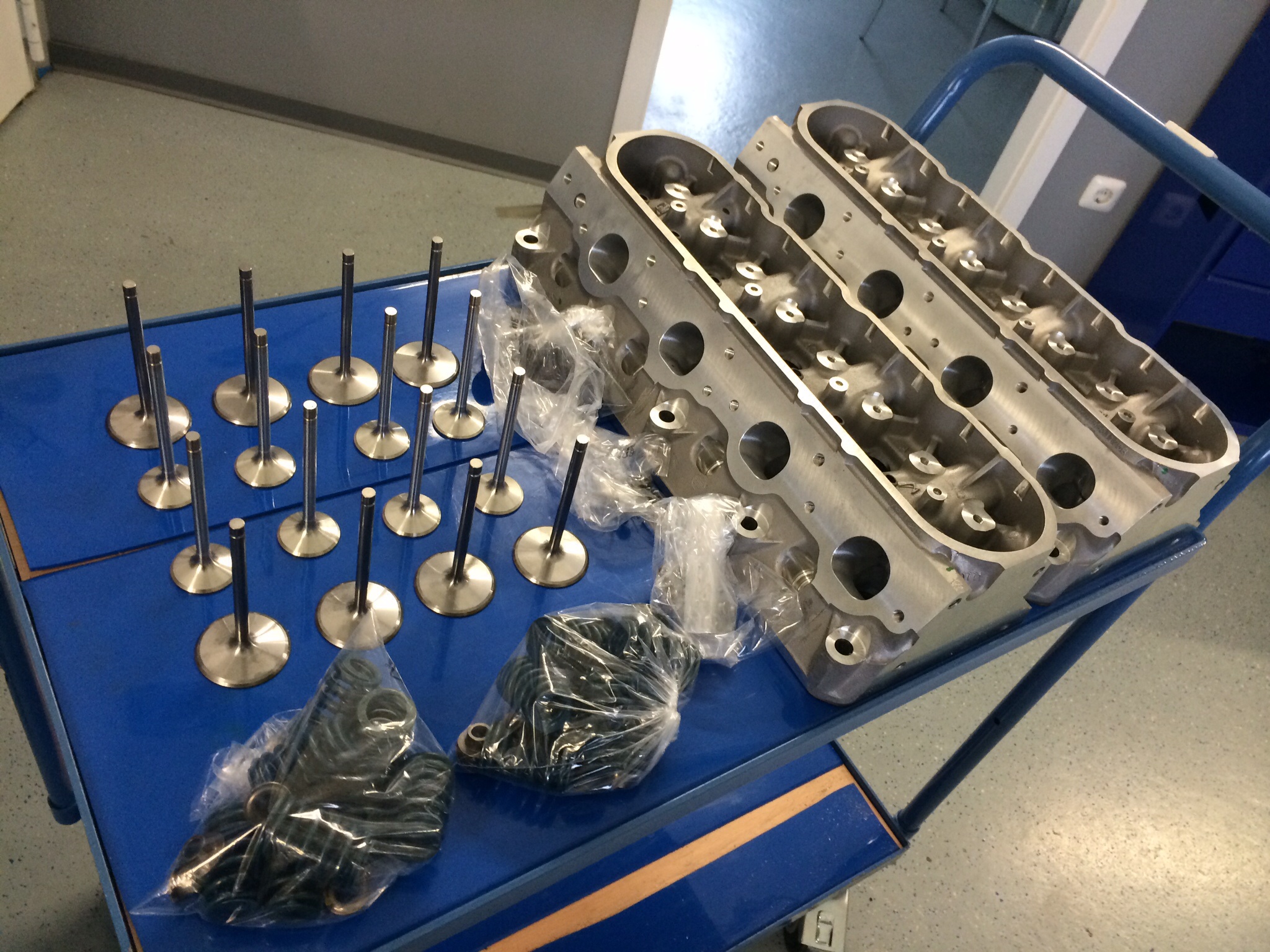

WCCH Schachtel - yes !
also geht es vorwärts

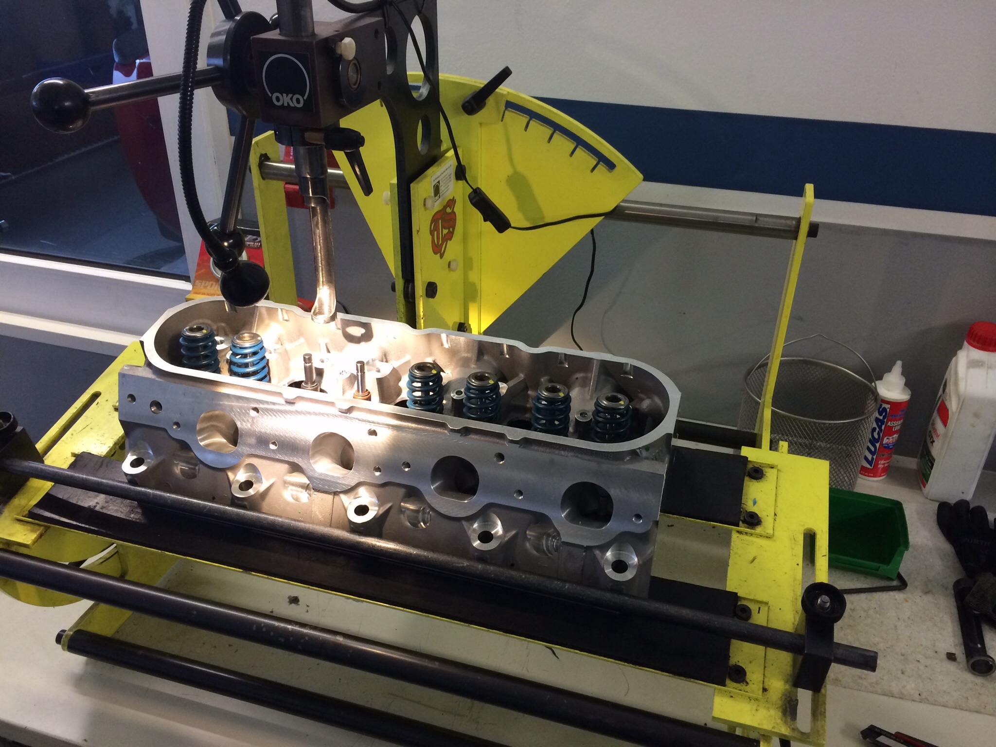

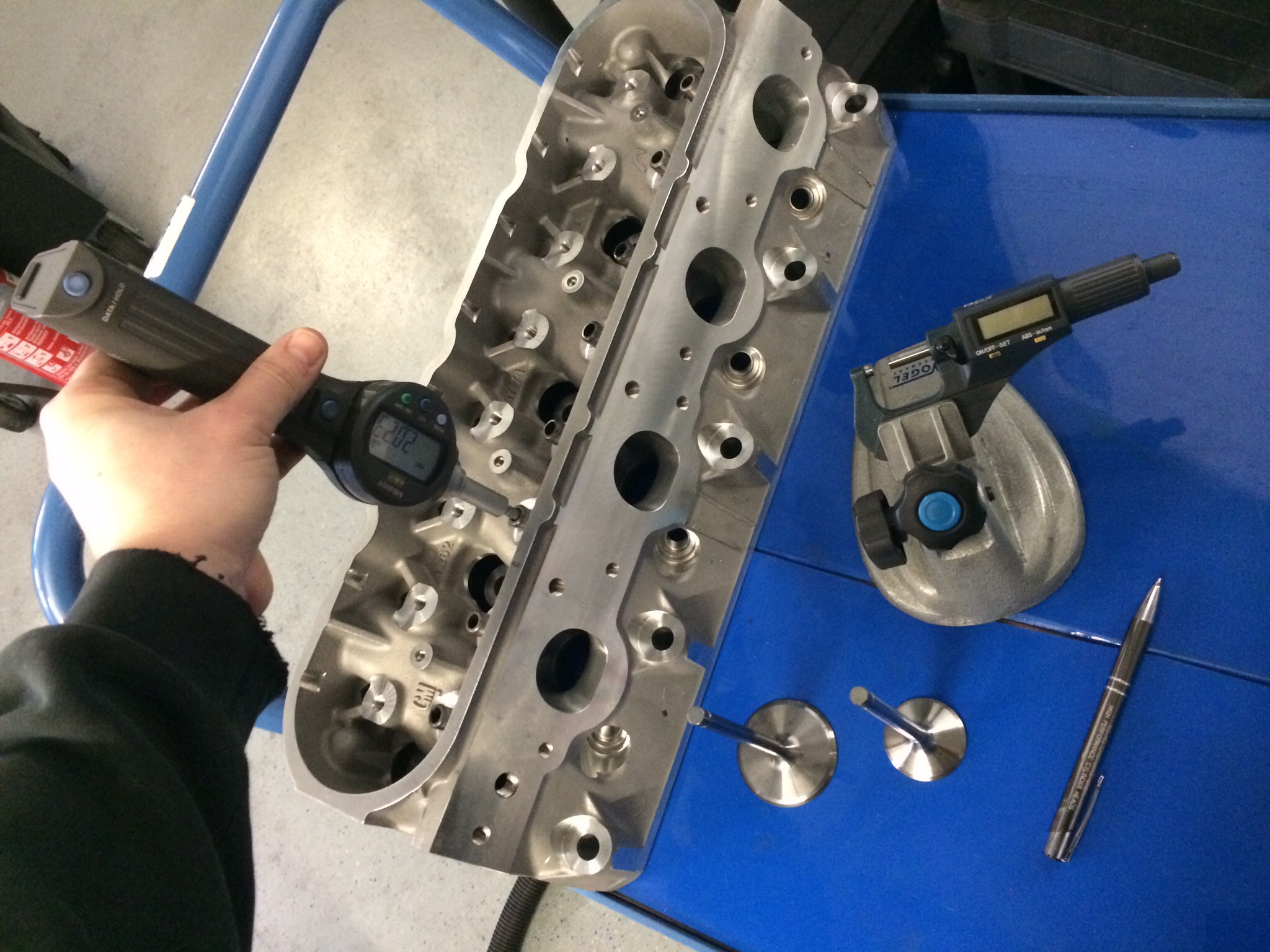

Hallo Werner, vielen Dank
Gestern habe ich die Köpfe zerlegt und Bestandsaufnahme gemacht. Alle Führungen, Schäfte und Überstände vermessen und notiert.

Die Ventilsitzringe habe ich nochmals geändert

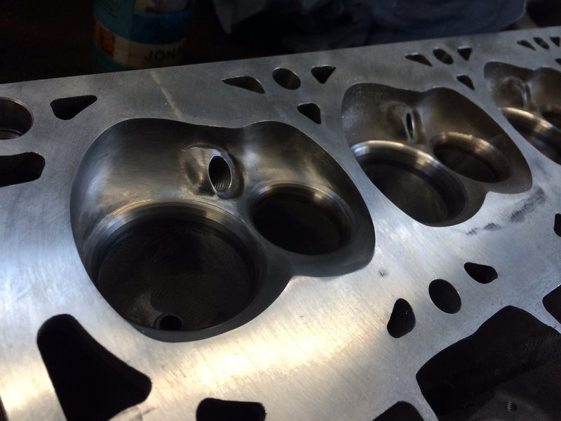

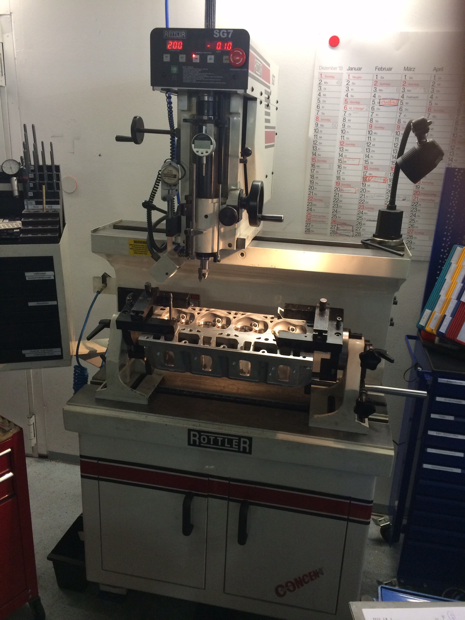

Ein Brennraummuster habe ich per Hand erstellt und nutze das als Vorbild für alle weiteren - dann in CNC
