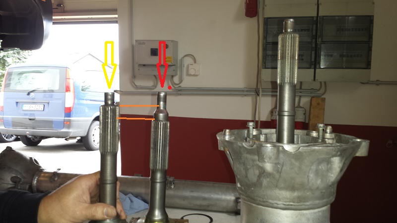

Und hier noch die neueste Überraschung von Opa's Auto, wer findet den Fehler?

mal klartext................da ich vonsowas keinen plan habe,war das teil jetzt in der kupplung verbaut oder ist das von dem tunnel der zuletzt gemacht wurde...................... khh ruf mich morgen mal an .............lagebericht [smilie=dirol.gif]

Beitragvon Bad Ass » 21.09.13, 10:20
Für mich schaut das so aus als ist das der Zapfen der von der Tupe durch die Kupplung zum Motor geht !! Also hätte der letzte der das zusammen gebaut hat merken müssen !! Wenn ich falsch liege bitte berichtigt mich !!!

Beitragvon RT_Chassisworks » 21.09.13, 13:28
Manfred, komplett richtig! Das ist das motorseitige Ende des Torquetube, der Mitnehmerzapfen für die Kupplung.

Beitragvon Mr.Magicpaint » 21.09.13, 14:24
Badboy1306 hat geschrieben:mal klartext................da ich vonsowas keinen plan habe,war das teil jetzt in der kupplung verbaut oder ist das von dem tunnel der zuletzt gemacht wurde...................... khh ruf mich morgen mal an .............lagebericht [smilie=dirol.gif]
Also Dirk
Ich habe so verstanden das das Teil mit dem roten Pfeil drüber verbaut war, und das Teil mit dem gelben Pfeil drüber hätte verbaut sein sollen, da bei dem rot gekennzeichneten Teil ein ganzes Stück der Verzahnung fehlt, man sie die orangenen Linien, steckte also nur ein Bruchteil der Verzahnung in der Kupplungsscheibe, das da der Vortrieb überhaupt funktioniert und bis dato gehalten hat grenzt schon an ein Wunder, fehlen doch mal gut gerne 1,5 bis 2 cm... [smilie=dash2.gif] [smilie=dash2.gif] [smilie=dash2.gif]

Re: Torquetube Defekte wie verhindern?
Beitragvon Bad Ass » 21.09.13, 14:52
Naja da die Kupplungsscheibe ja eh durch den Schwung etwas absteht ist die frage ob die Kupplung nicht eh komplett auf der Verzahnung sitzt !! Ist ja leicht auszumessen !! Aber die Frage warum da ein C5 Teil in einer C6z06 eingebaut ist steht immer noch im Raum !!!
Beitragvon andree » 21.09.13, 18:49
vielleicht ist die C5-Welle ja aus besserem Stahl, und vielleicht sitzt die Kupplung ja wirklich voll auf der Verzahnung, weil sie durch den Schwung etwas absteht.
Könnte auch sein, aber wie gesagt: Keine Ahnung!!!

Beitragvon Bibo » 21.09.13, 19:38
Selbst wenn die Kupplung komplett auf der Verzahnung getragen hat ist doch die C5 Welle 2 mm kleiner am Pilotlager, oder habe ich das falsch verstanden.
Ein Wunder, dass Das so lange gehalten hat. Hat Derjenige, der das gepfuscht hat schon mal was dazu gesagt?

Beitragvon Bad Ass » 21.09.13, 19:47
Bibo wenn das so ist dann hast du natürlich recht!! Außer das Lager ist passend.
