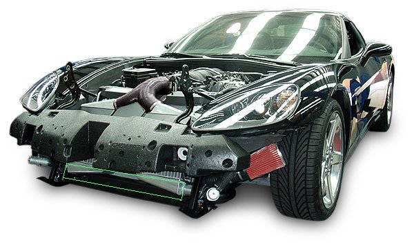

hier mal ein Bild wo es vielleicht deutch wird.
Im HIntergrund die APS LLK´s , man sieht hier deutlich das noch genügend Luft zum Wasserkühler kann.
Der Grüne Rahmen ist die Lage vom LLK bei Dir oder Horst , der nimmt die Strömung weg und liegt ganz dicht am Wasserkühler.

Also mein LLK ist überhaupt nicht nah am Wasserkühler !!!Und ich hab auch keine probleme bei 300km/h.Ich fahre aber auch nicht lange 300 !! Also keine 10min aber 260-270 fahre ich auch schon mal länger in Deutschland da ist bei mir aber alles ok. Ich stehe mehr auf das Beschleunigen
Marcel ich habe das LLK System bei Till an einer Z gesehen aber von der Position ist es wie bei mir
Lg Manfred
Wenzel das glaub ich nicht dann müßte doch auch die Ladelufttemp.niedriger sein ist sie aber nicht ist angeblich höher !!
Lg Manfred

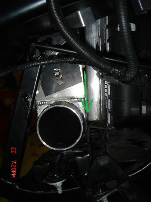

Bad Ass hat geschrieben:Also mein LLK ist überhaupt nicht nah am Wasserkühler !!!Und ich hab auch keine probleme bei 300km/h.Ich fahre aber auch nicht lange 300 !! Also keine 10min aber 260-270 fahre ich auch schon mal länger in Deutschland da ist bei mir aber alles ok. Ich stehe mehr auf das BeschleunigenMarcel ich habe das LLK System bei Till an einer Z gesehen aber von der Position ist es wie bei mir
Lg Manfred
Ich weiß nicht wie es bei Dir montiert ist , aber ohne Änderung müsste es aussehen wie auf dem Bild . Der Pfeil zeigt die Engstelle. Dort strömt ohne LLK
Luft zum Wasserkühler , dieser weg ist so nicht mehr möglich. Jetzt muss die Luft zum Kühlen durch den LLK , dann durch den Klima Kondensator und dann erst kommt
es am Wasserkühler an.
