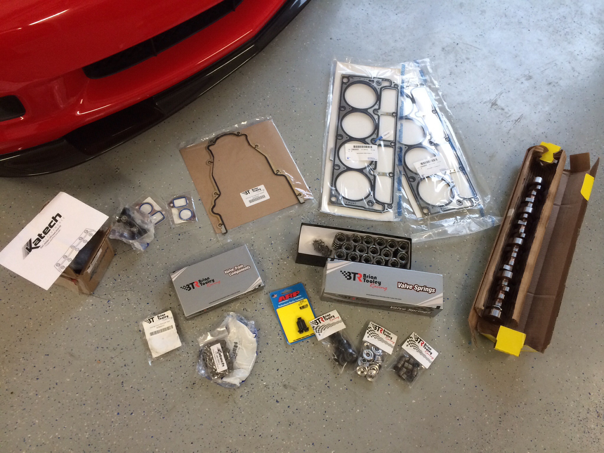

Beitragvon Tim Taylor » 09.01.15, 14:08
Es geht weiter, nockenwelle, ventilfederkit usw usw ist endlich eingetroffen! [smilie=dance4.gif]

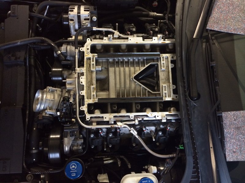

Beitragvon Tim Taylor » 19.01.15, 21:42

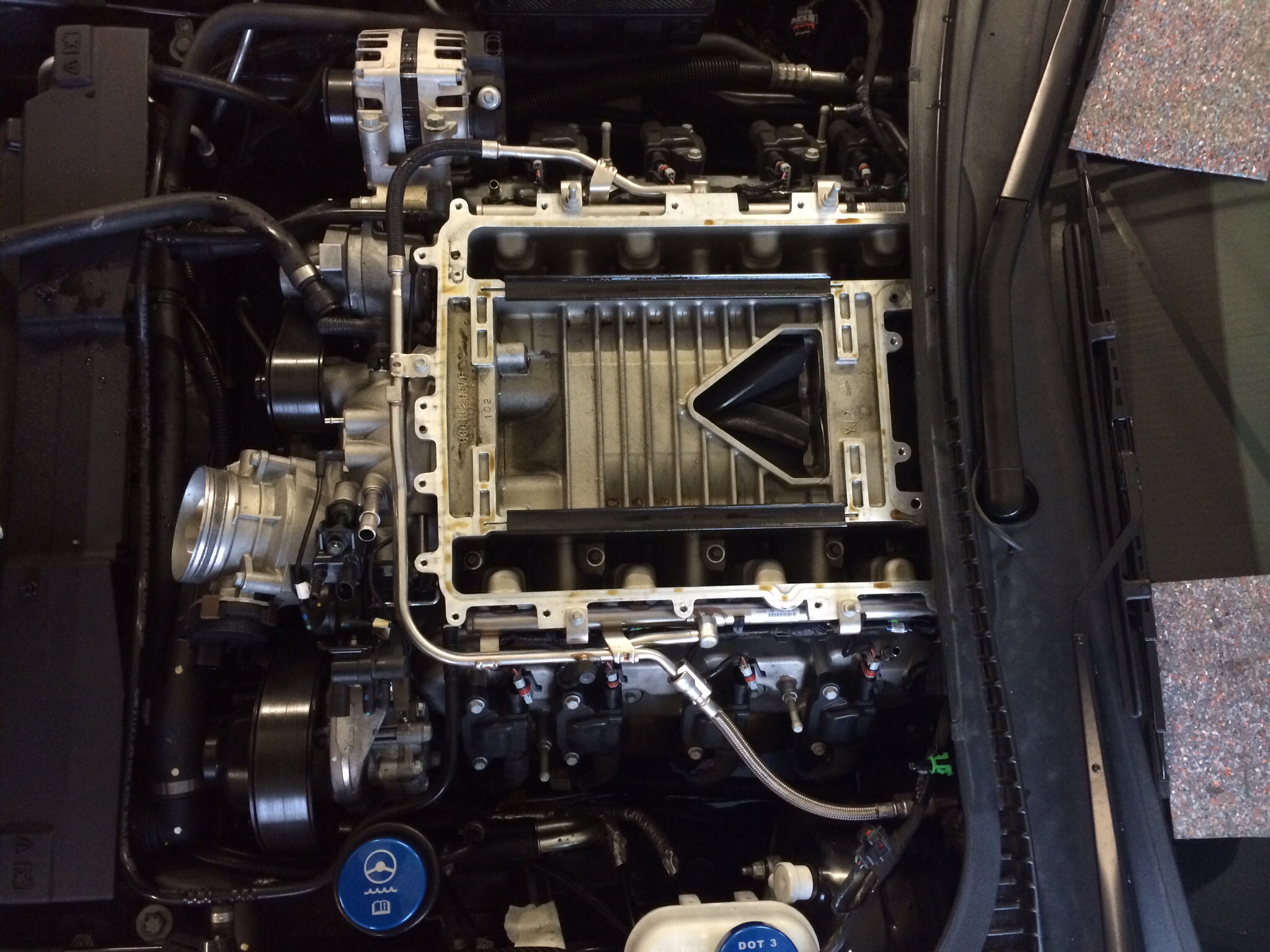

Jetzt geht es langsam los! Wir haben mit dem zerlegen begonnen und machen uns intensiv Gedanken zur serienmäßigen Luftführung.

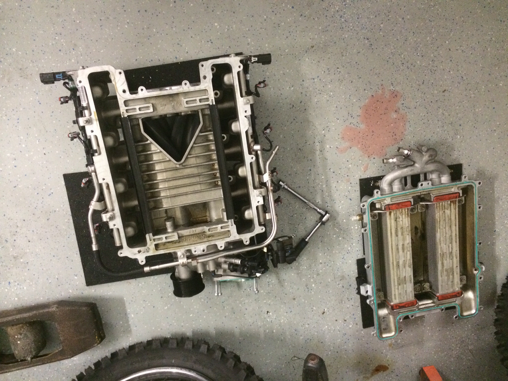

Beitragvon Tim Taylor » 19.01.15, 21:44
Kompressor ausgebaut:

Beitragvon Tim Taylor » 19.01.15, 21:46
Ladeluftkühler und Kompressor mitsamt serienmäßigem Ansaugstutzen

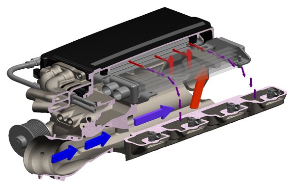

Beitragvon Tim Taylor » 19.01.15, 22:43
Der Kompressor drückt die Luft zentral mittig nach oben - diese verteilt sich dann nach Links und rechts und strömt durch die kühlelemente. Hier kann man es ganz gut erkennen:

Beitragvon schwampe » 19.01.15, 22:49
Ach so funktioniert das. Vielen Dank für die Erklärung. Sprich würde man hinter die erste Kühlreihe ne 2te legen würde sich die Kühlleistung verbessern? Die "Verweildauer" der Ansaugluft in den Kühlern wird wahrscheinlich auch nur sehr kurz sein. Jetzt verstehe ich die ganze Problematik. Danke Tim

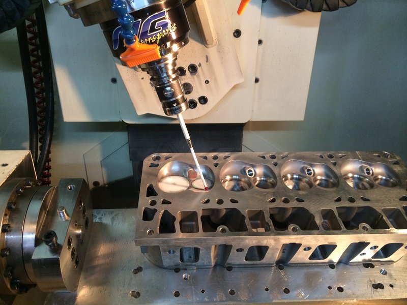

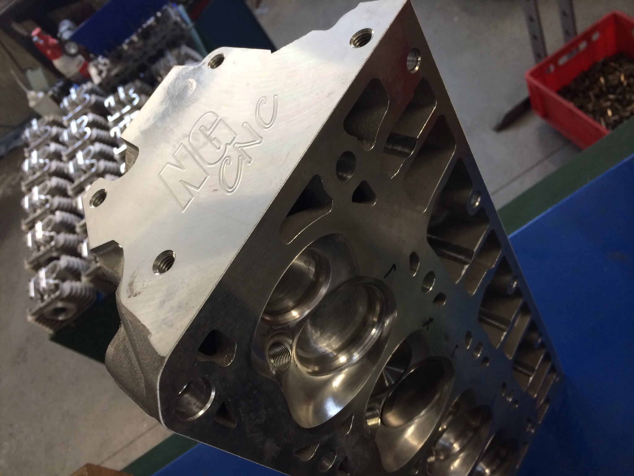

Beitragvon Tim Taylor » 25.01.15, 09:32
Die Köpfe sind nun fast fertig! Ich habe gestern die geänderten Brennräume eingetastet und auf alle zylinder übertragen.
An vielen Stellen habe ich per Hand Details verbessert und geglättet und beide Köpfe "signiert" [smilie=good.gif]
Allerdings habe ich nicht viele Fotos gemacht, morgen wenn ich die Köpfe komplettiere mache ich ein paar mehr.
Beim digitalisieren:
