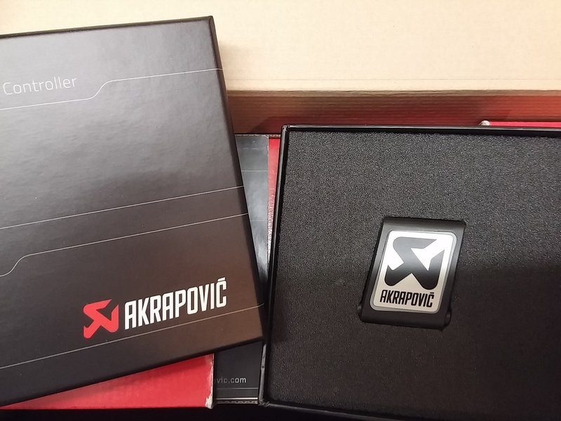

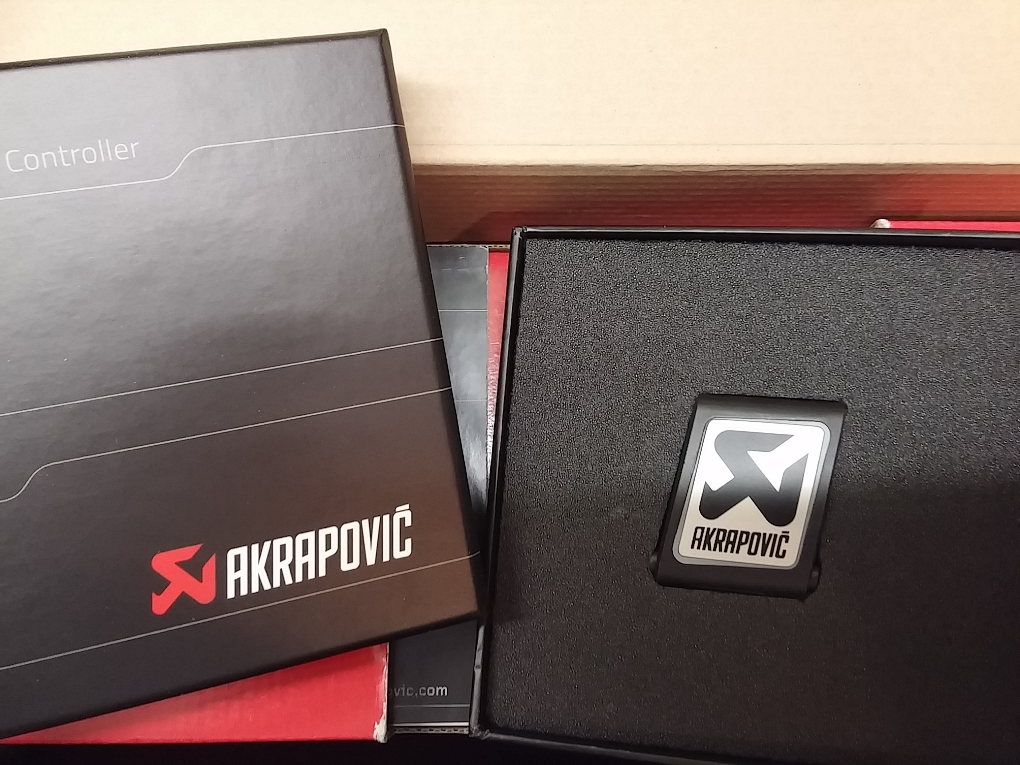

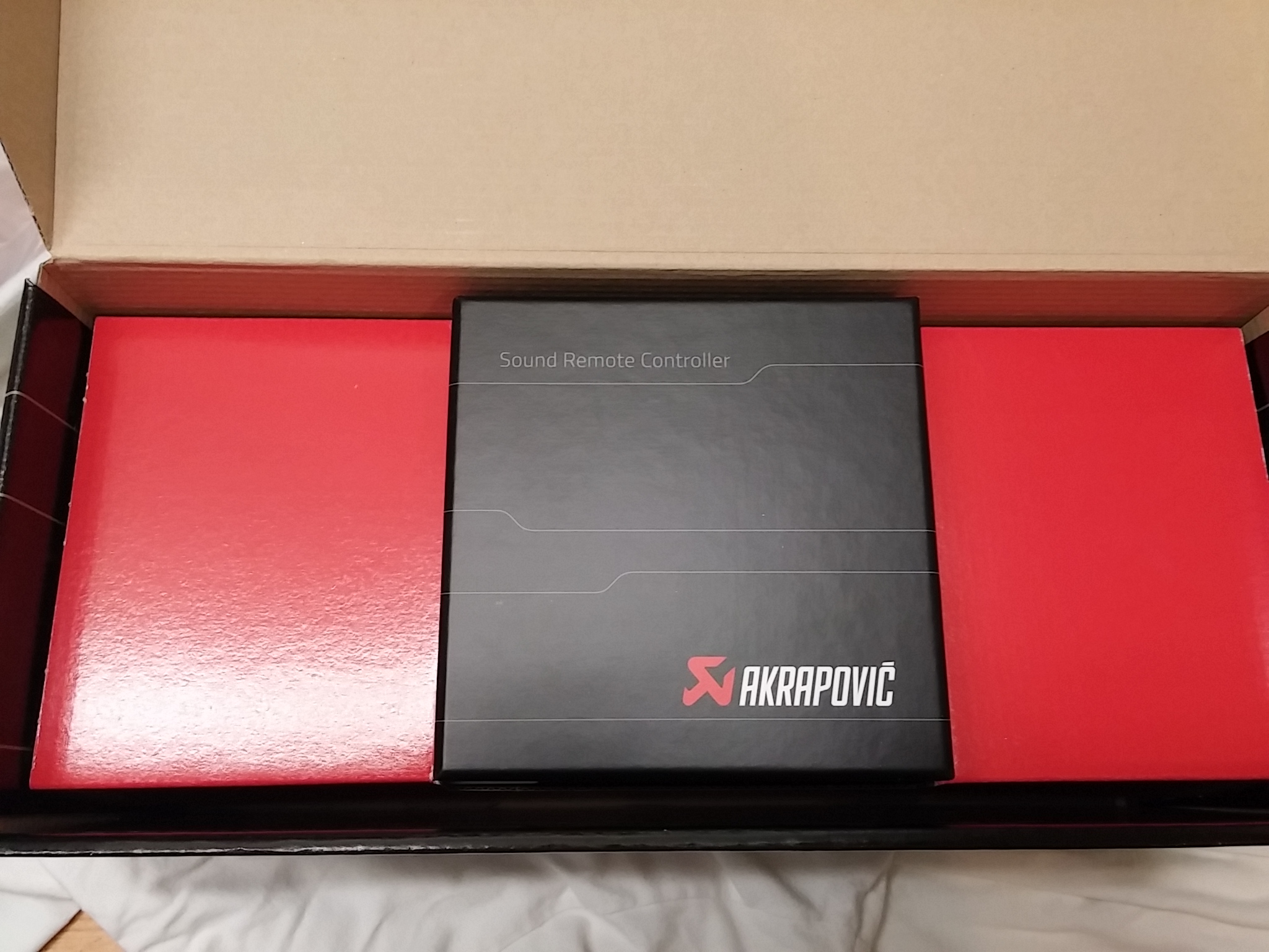

Ich habe mich schon riesig gefreut als das Akrapovic Paket kam....
Aber leider war da was Falsches drin![shok [smilie=shok.gif]](./images/smilies/shok.gif)
Ich hatte eigentlich mit dem Sender im Zigarettenanzünder gerechnet, da so bestellt. Leider hat Akrapovic diesen bereits vor 2 Jahren aus dem Programm genommen.
Jetzt versuche ich wieder den @INJA zu erreichen.

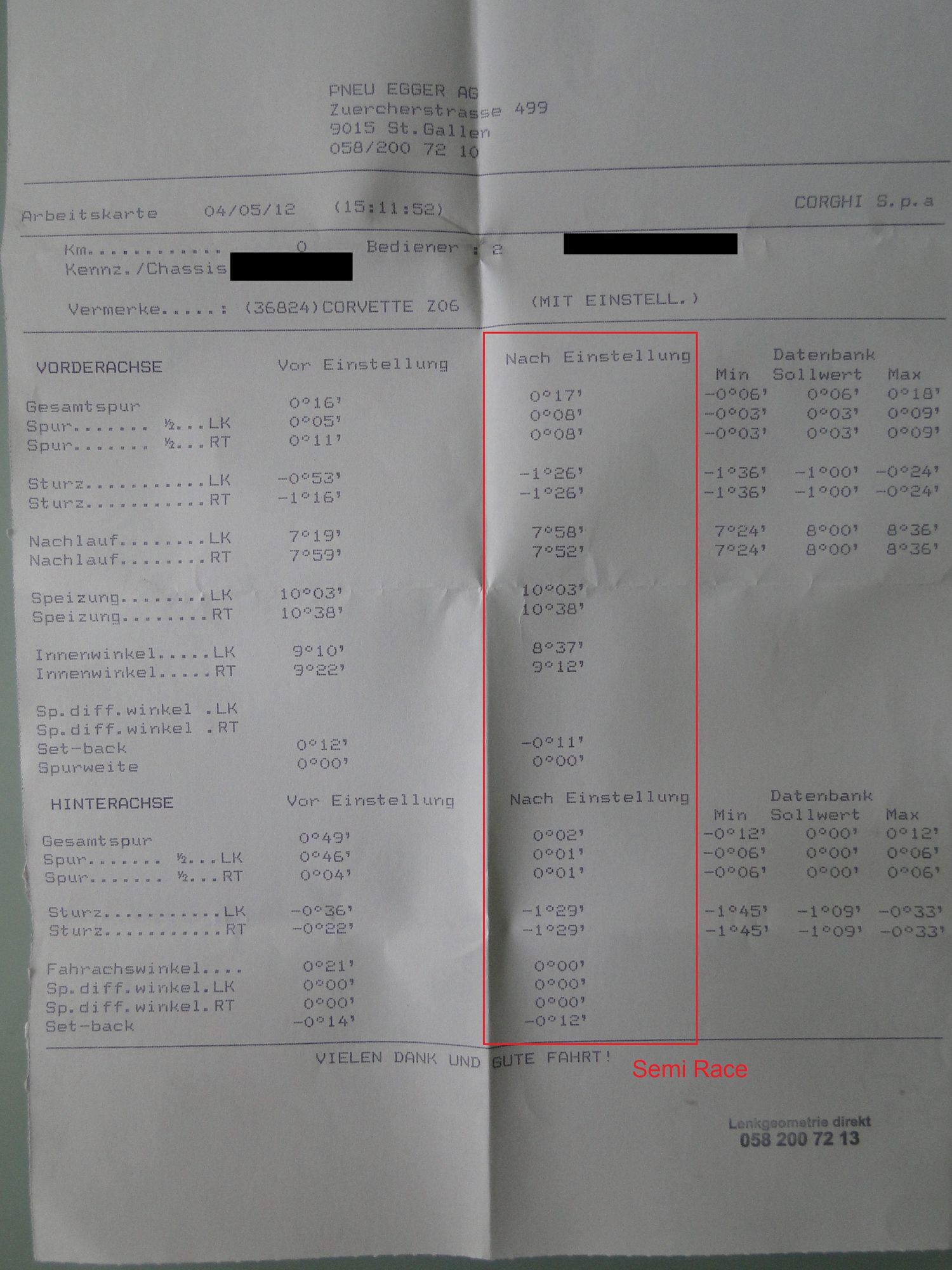

Kam leider die letzten Wochen zu gar nichts, viele Teile liegen aber schon bereit.
In einer Woche wird der Auspuff umgeschweisst und das Fahrwerk eingestellt. Hoffe die Werte im angehängten Bild sind ok, die habe ich aus dem blauen Forum aus einer ellenlangen Diskussion. Jetzt gerade fahre ich die Vorderräder eckig und die Vette schiebt über die Vorderachse in langsamen Kurven/im Kreisverkehr und ist sehr anfällig für Spurrillen.
Danach gehts zum Heinz, den Motor standfest machen.![crazy_pilot [smilie=crazy_pilot.gif]](./images/smilies/crazy_pilot.gif)
