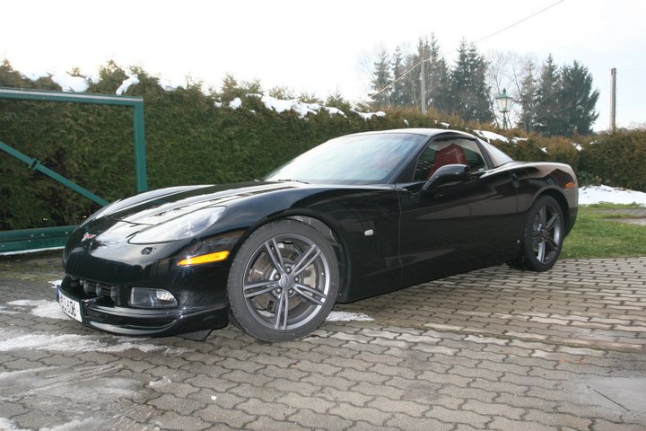

Da stand Sie auf mobile............schwarz, 4000km, rote Sitze, Z51, eigentlich mit allem Klimsbims den es gibt. Standort Wuppertal, irgend so ein Autohändler
Am selben Tag hab ich noch angezahlt und 2 Tage später war ich schon unterwegs.
Sagenhaft war das Erlebnis, diese Teil von da ganz oben bis nach Oberösterreich zu karren.
Den Sommer 2009 bin ich dann entspannt zu Ende gefahren, Runflats waren montiert, ging eigentlich ganz gut.

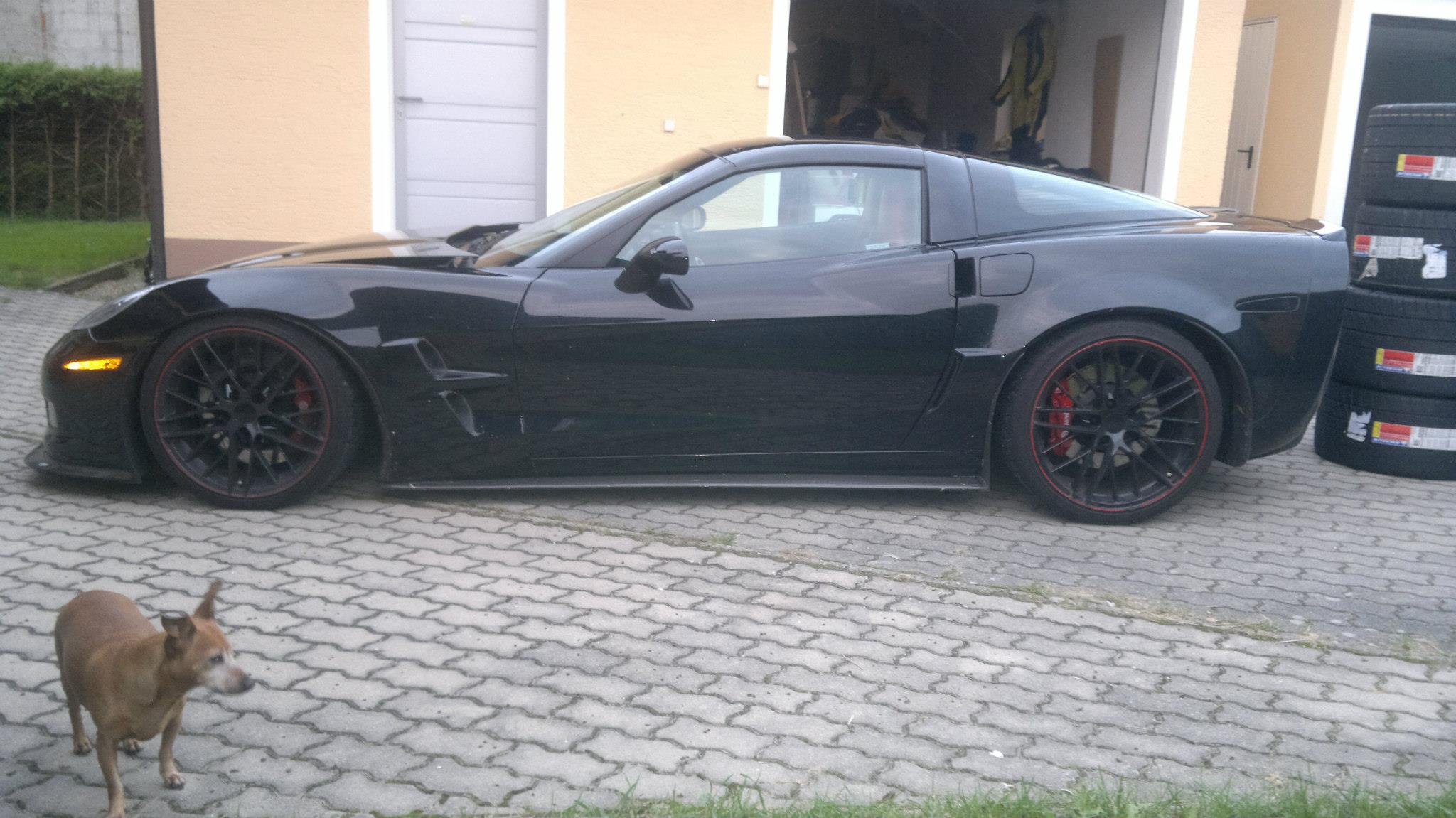

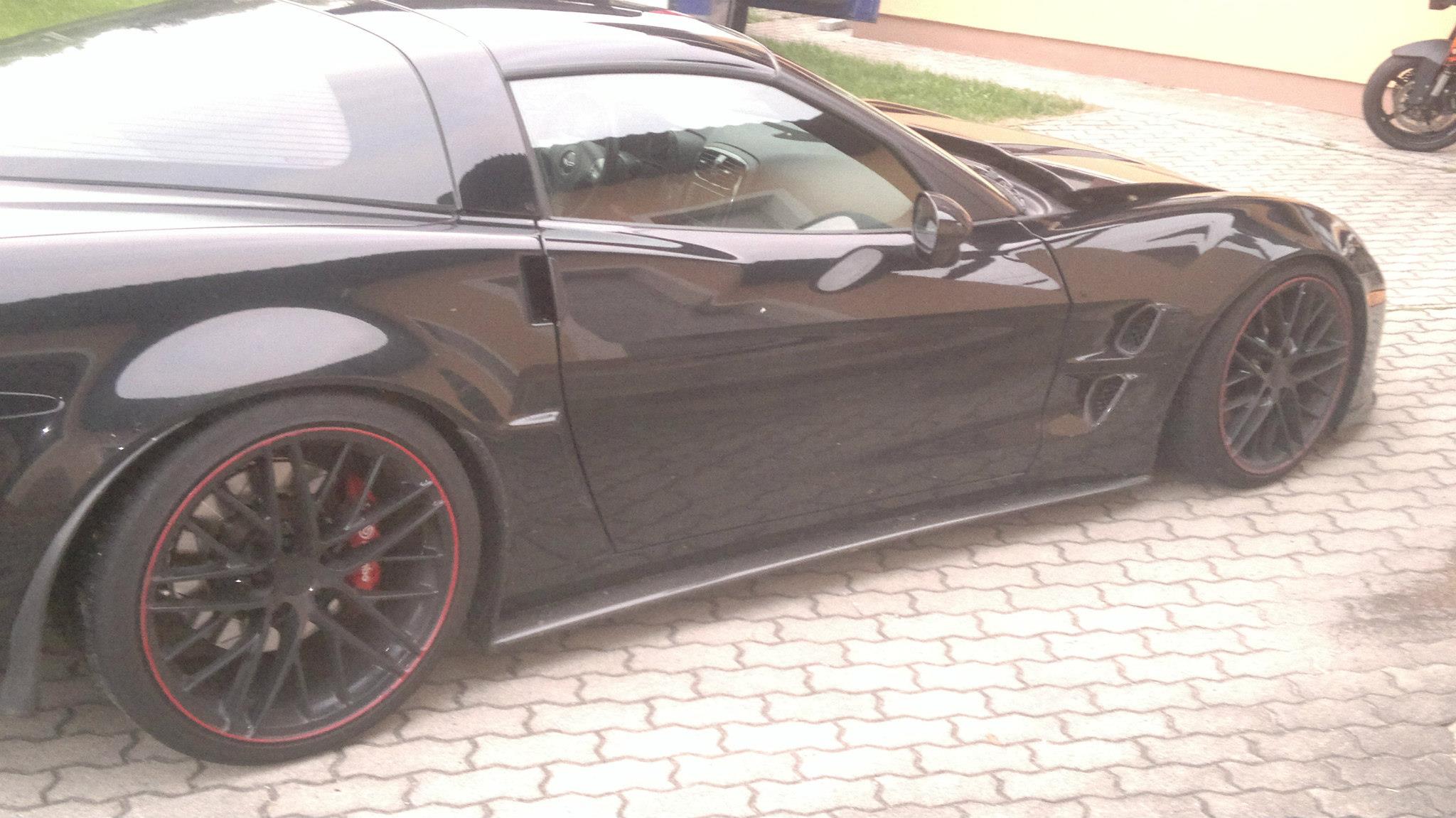

Jetzt zum Werner Moll und seinem ZR1 Style........lange hab ich nicht gefackelt, ein paar Telefonate, ein paar Mails und Papa Moll kam mit dem Pajero und Anhänger nach Oberöstereich, die Fracht bestand aus Kotflügeln, Frontbumper, Seitenschweller und Spoilerlippen, Kleinzeugs und ZR1 Felgen, achja, die Michelinreifen hatte er auch gleich an Board, ebenso Spurverbreiterungen.
Ziemlich zur gleichen Zeit kursierten Edelbrock Aktionsangebote in diversen Foren, ich entschied, mir auch einen zu gönnen.........zwecks Bums und so.
Mein damaliger Fahrwerksguru für meine Rennmaschinen ist auch ein begnadeter Motorentuner und US Car Narr. Wir entschieden uns für die Variante mit stärkerer Benzinpumpe.
Aber wer baut mir meinen Bodykit ein?
Selbst ist der Mann, als Elektrotechniker ist das handwerkliche ja nicht sooo fremd.
Die Hebebühne befand sich bei meinem Nissanhändler, der Tatendrang war in mir.
Hab zwar noch nie im Leben an einem Auto geschraubt, aber ......schauma moi.......
An einem Februarsamstag 2011 hatte ich das Ding zerlegt, die Neuteile angepasst und wieder demontiert, am Abend war mir dann schlecht, da hing nur noch ein Elend auf rostigen Bremsscheiben an der Hebebühne
Als geborenes Glückkind hatte ich natürlich wieder ein „Maserl“
Mein Langstreckenteampartner ist gelernter Karroseriebauer und sein Lehrbetrieb eine Mercedes Werkstätte mit eigener Lackierabteilung..............“alle Teile bitte schwarz lackieren, Farbcode Corvette“.
Am darauffolgenden Samstag brachte der Bursche die gelackten Teile mit und half mir tatkräftig beim Zusammenbau. Um Punkt Feierabend stand die Vette nun da, breit und böse blickend, die Räder bündig abschliessend.

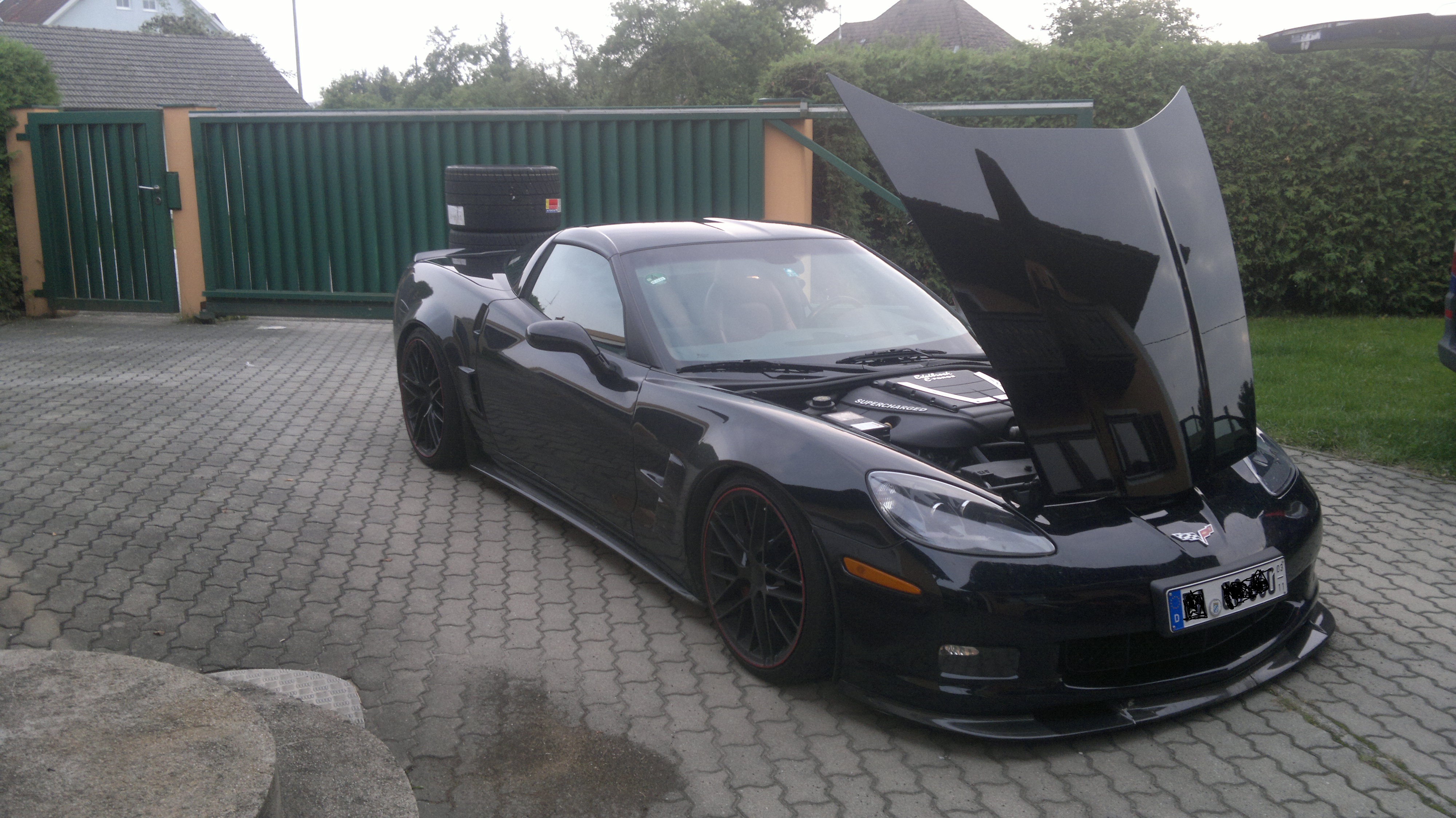

Zwischenzeitlich kam auch der Edelbrock aus dem Amiland, sodass Anfang März der Einbau erfolgte, die Absenkung der Karrosserie und Spur einstellen gleich mitgemacht.
Sonniger Tag, Ende März 2011...........der Tuner beklagte, wie Scheisse doch die Benzinpumpe zum tauschen sei, mir war das noch sch......egaler. Die Vette war abholbereit.
Ich stieg ein, Probefahrt......
Nach 10km warmfahren war ich bei der Autobahnauffahrt Suben Grenzübergang zur Deutschen A3 Richtung Passau.........Vollgas...........Verzeiht mir bitte den Kraftausdruck
Scheiss mich an, das Ding schieeeeeebt...........auch das dezente, ich nenn es immer noch „summen“ des Chargers war mega, da wusste ich......alles richtig gemacht.

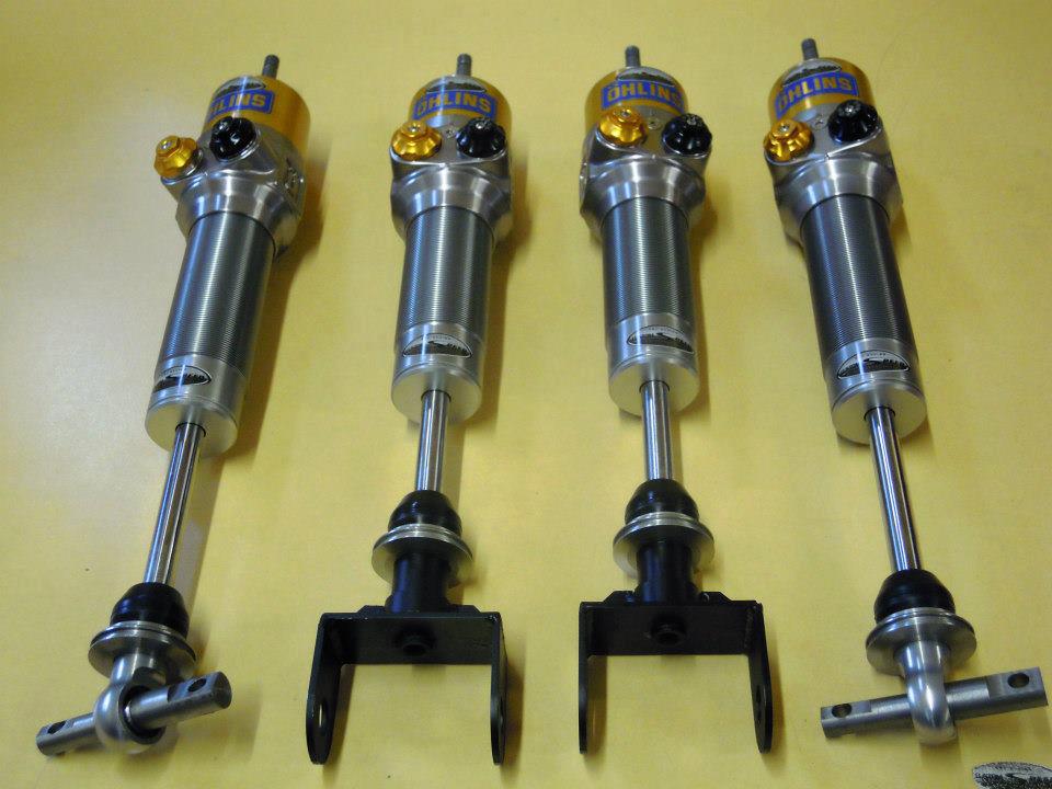

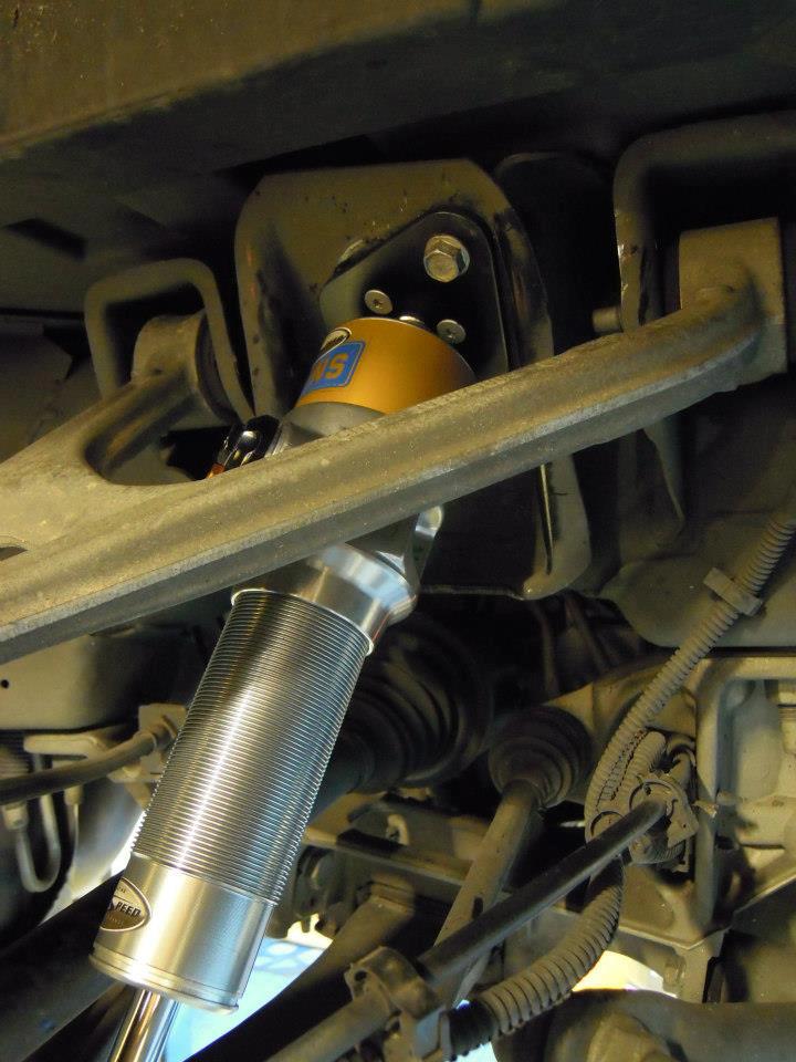

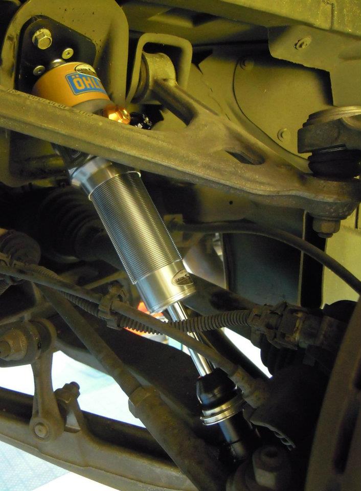

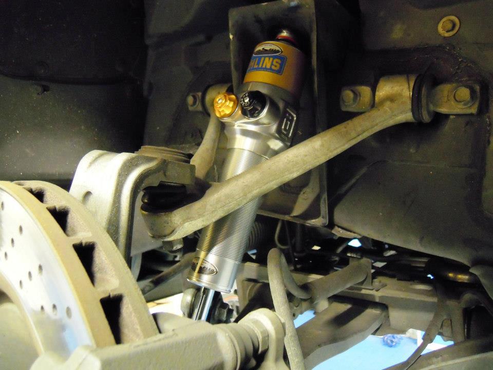

Ano Ende 2011.......Was mir schon länger bewusst war, ich auch spürte, das Fahrwerk war völlig, ich nenne es mal „unterdämpft“ , die Bremse des Z51 halt auch ein bischen an ihren Grenzen angekommen.
Ja, ich fahre gerne schnell.
Öhlins und Brembo GT, für mich eine echte Verbesserung meiner Karosse, so fuhr ich auch im Vorjahr 1 Trackday am Salzburgring..............wenn nur diese Sitze nicht wären............und die 145° Öltemperatur, huchhhh
Sicher hab ich auch gleich Gas gegeben, die Semisliks die ich vom Tikt-Tommi geholt habe, sollten ja schliesslich warmgefahren werden, seine Haubenhalter haben mir vermutlich einige Grade gebracht, aber dennoch............

Ein grösserer Ölkühler musste her, vorher allerdings noch schnurstracks zum Moll Werner rauf und die gemütlichen Recaro Sitzerl einbauen lassen, dort angekommen wäre es fast zum Eklat gekommen, hat doch mein Hund in Werners Büro ein Häufchen gesetzt.
Zum Werner noch eine kurze Anekdote,
ausgemacht war, ich reise am Vortag an und wir beginnen am darauffolgenden Tag mit dem Einbau, (wir war ein Witz) Werner begann in der Nacht mit dem Einbau, am folgenden Morgen stand mein Vettchen schon frisch bestuhlt und mit neuem Lenkrad in der Heiligen Halle. Dass der Werner mir die ganzen TÜV Eintragungen erledigt hat, erwähne ich da nur mehr am Rande.
Herzlichen Dank lieber Werner.
Jetzt schreiben wir Juli 2013, auch der grössere Ölkühler ist verbaut, das gequietsche kommt von den Pfadt Buchsen
, weitere Trackdays sind absolviert, vom Salzburgring bis Slovakia war ich unterwegs.
Das einzige Problem auf meinen bisherigen 61000km war ein defektes Zündkabel vom 4 Zylinder.

hallo super bericht,das mit demedelbrock war auch für mich die richtige endscheidung
deine vette sieht hammer ausund der werner ist schon ein pfundskerl

ach ja,
ich bin ein Fan von Stinger, Borla Stinger
den Heckdiffusor hab ich neuerdings auf Carbon getauscht

Schön geschrieben und spannend zu lesen!
Hat Spaß gemacht!
Das "nachher Bild" ist richtig klasse - hast Du wirklich sauber hinbekommen!

Hallo Karl Heinz
die Öhlins mit Federn ausstatten ist kein Problem, dadurch ergibt sich klarerweise eine andere und auch variable Federrate die für reine
Ringgeräte ganz klar von Vorteil ist.
Da ich mein Auto ja grösstenteils auf der Strasse bewege, ist die Blattfeder nach meiner Meinung und auch der Meinung
meines Tuners völlig ausreichend, bzw bietet auf der Strasse doch noch einen Restkomfort.
Die Dämpfereigenschaft ändere ich am Ring durch einfaches "klicken" an Druck und Zugstufe, welche bei den Öhlins relativ gut zugänglich sind.
Im Gegensatz zu der Motorradrennfahrerei, fehlt mir bei der Vette (noch)die Bereitschaft mich an die Grenzbereiche der Reifen bzw des Fahrwerks
heranzuwagen.
Der limitierendste Faktor am Gesamtpaket bin ich selber mit meinen Fahrkünsten
Besten Gruss
Peter

.........kurzes update an der Tuningfront
in Anlehnung an Karl Heinz (KHH) sein Tracktool und aufgrund eines Tips von Ihm bin ich kürzlich
an ein neues ZR1 Getriebe rangekommen, auch das notwendige Differenzial liegt schon parat
und wird in kürze verbaut, gleichzeitig wechsle ich die Kupplung und verstärke den Torque Tube.............
