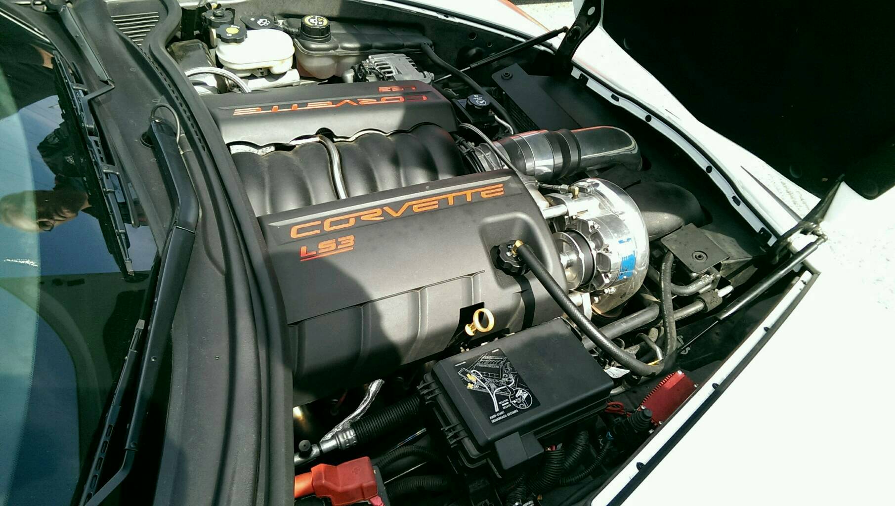

Das Protokoll mit den 719 PS der weissen LS3 habe ich am Freitag auch gesehen, hat ein Herr Ed H. gemacht und abgestimmt. Nur eben ist das eine Leistung die mit diesen Komponenten nicht möglich ist und das wurde dann am Prüfstand erneut bestätigt.... hab auch ein Video gemacht, das Ding ist schnell und laut :-) Der Besitzer war auch ein netter Zeitgenossen, ich glaube er ist sogar im Forum ?! Echt fein gemachte weisse LS3!
Anscheinend leuchtet seit der Ed H. Abstimmung auch dauernd was auf?!
Wie die Leistung von 719 PS zustande kam, weiß niemand so recht...
