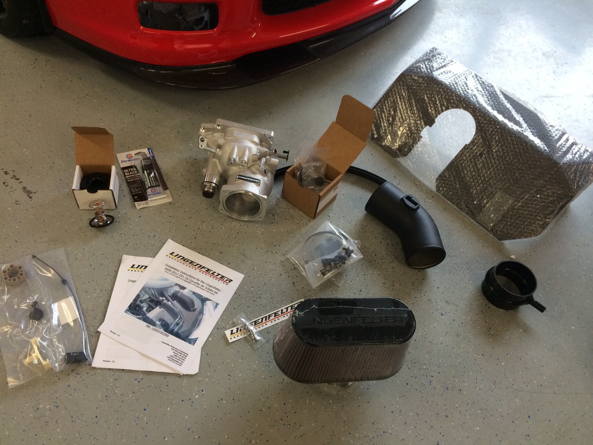

Heute kam der erste Karton aus den USA mit den Lingenfelter Teilen:

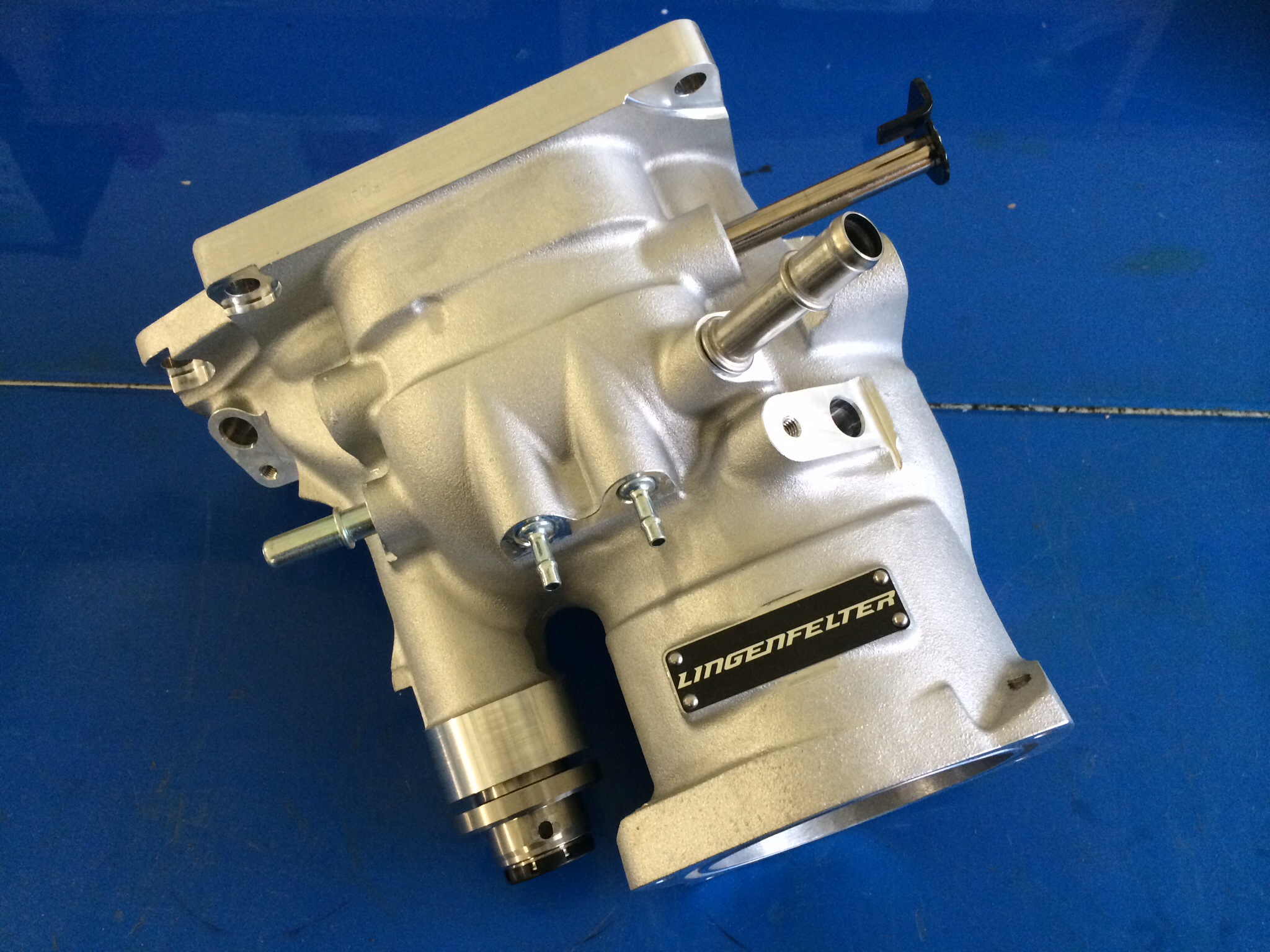

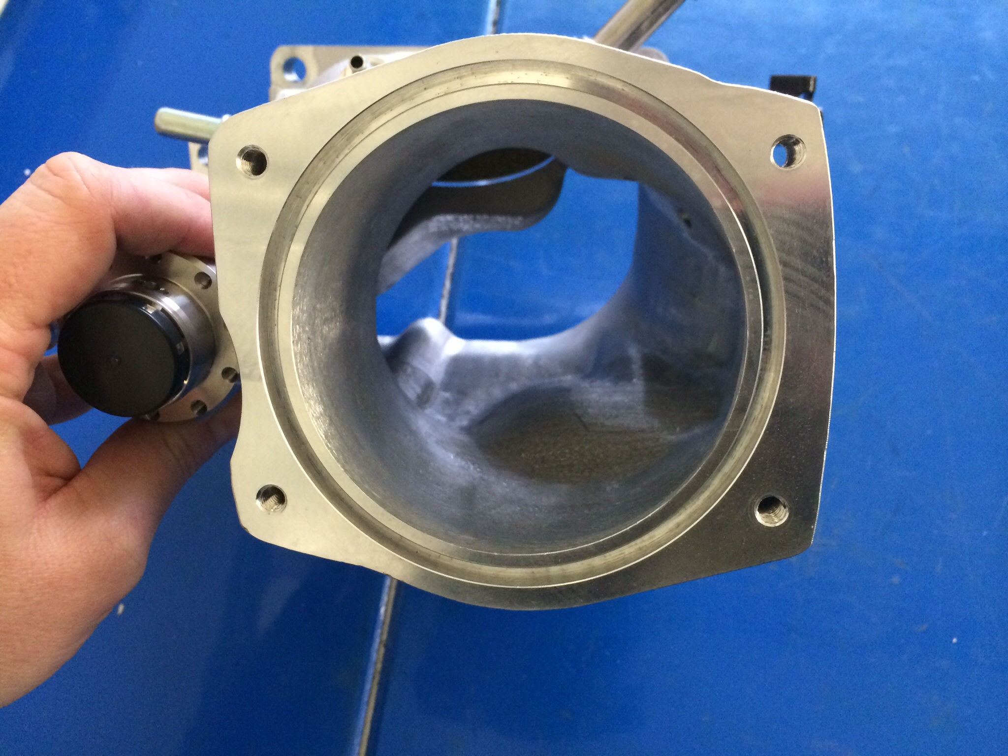

Lingenfelter Drosselklappenstutzen:
