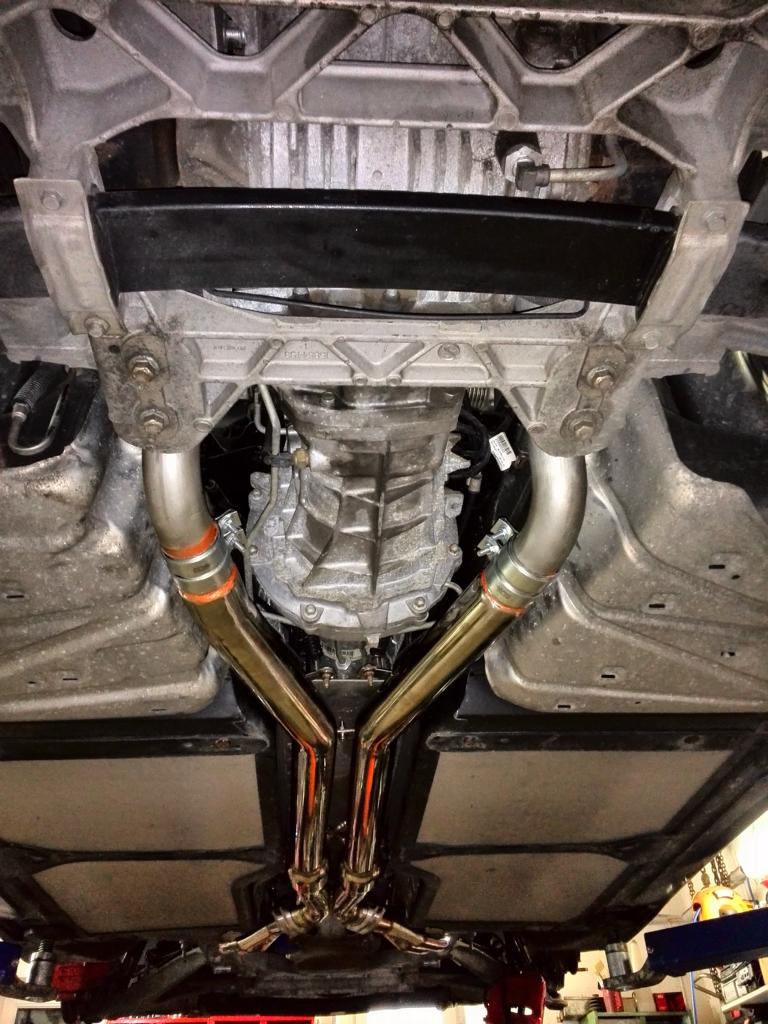

Hallo ruf mal Molle an der Bietet die auch an wie ich sie habe mit Fächer , rennkats und x pipe
Und sind nicht so teuer , die Lampe geht nur an wegen den hinteren Lambas die werden wegprogrammiert lg Dirk

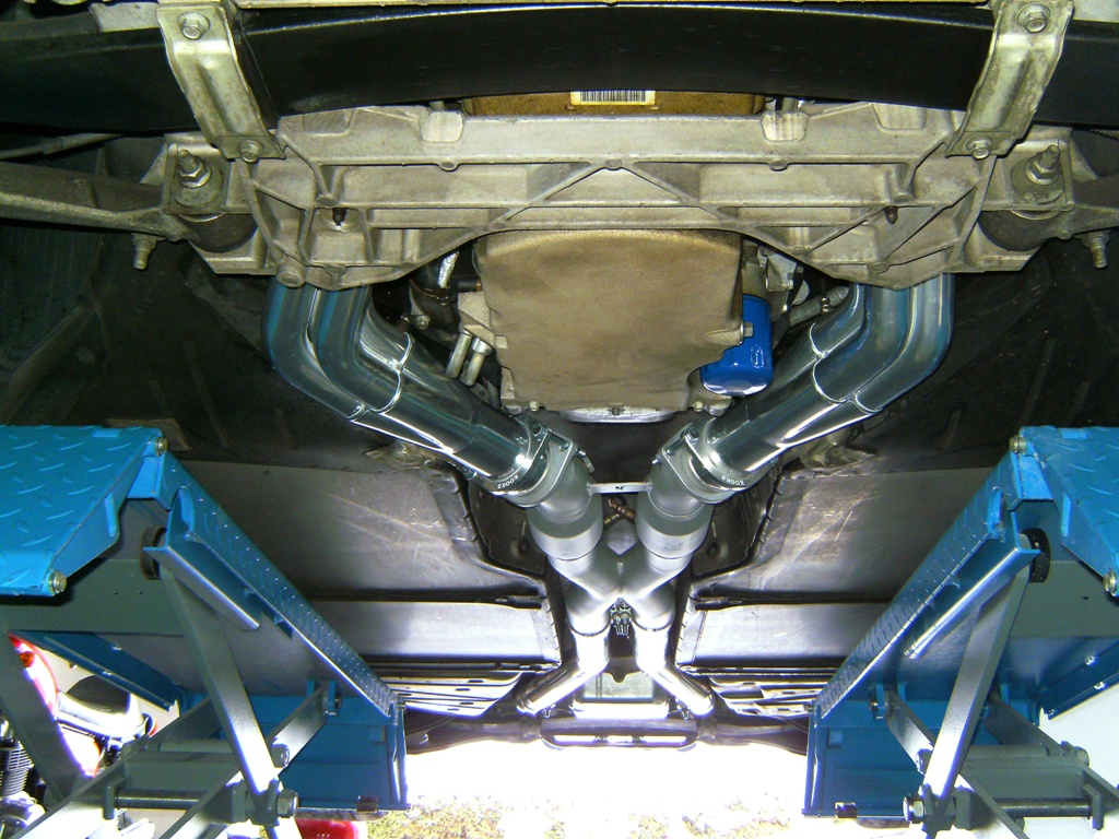

Hab auch beschichtete Kookskrümmer drunter mit Rennkats un x-Pipe

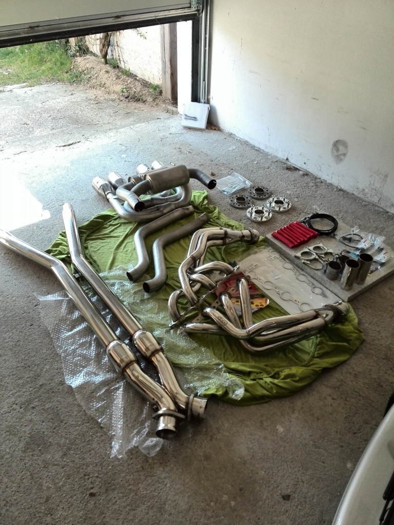

Anbei ein Bild von meiner Auspuffanlage, die würde ich nie mehr hergeben wollen
Wenn ich die nicht gefunden hätte - dann hätte ich mir die OBX bestellt, siehe hier:
eBay item number: 201095302064
Die wäre mir inkl. Lambda-Verlängerungen, Krümmerdichtungen, Schellen, Versand, Zoll, MWST und ein bisschen Verhandeln auf rund 1000 Euro gekommen mit dem Dollarkurs von vor 1,5 Jahren. Wird heute eine Spur teurer sein. Aber es gibt viel positives Feedback zu der Anlage, Forumsuser haben mir auch Videos gesendet vom Klang etc. - also das wäre meine Wahl gewesen. Nur sind mir kurz davor die DTS Headers reingelaufen und die musste ich haben
Den Umbau habe ich echt nie bereut!

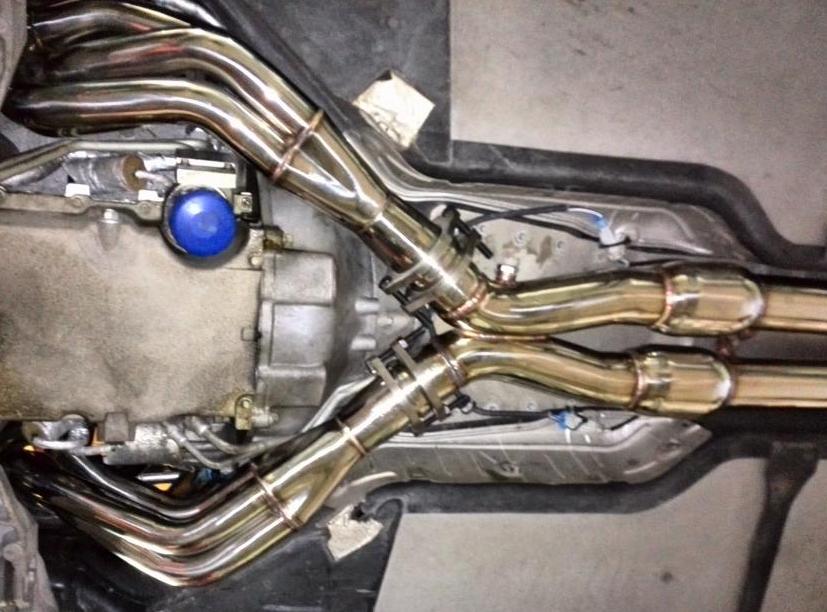

Kooks Longtubes mit Keramikbeschichtung.
Fahre ich seit zwei Jahren. Hitze Probleme gibt es damit keine. Wichtig ist dass man sie vernünftig verbaut, so dass sie keinen kontakt zu Kabeln oder Leitungen haben.
Fahre ich seit zwei Jahren. Hitze Probleme gibt es damit keine. Wichtig ist dass man sie vernünftig verbaut, so dass sie keinen kontakt zu Kabeln oder Leitungen haben.-
