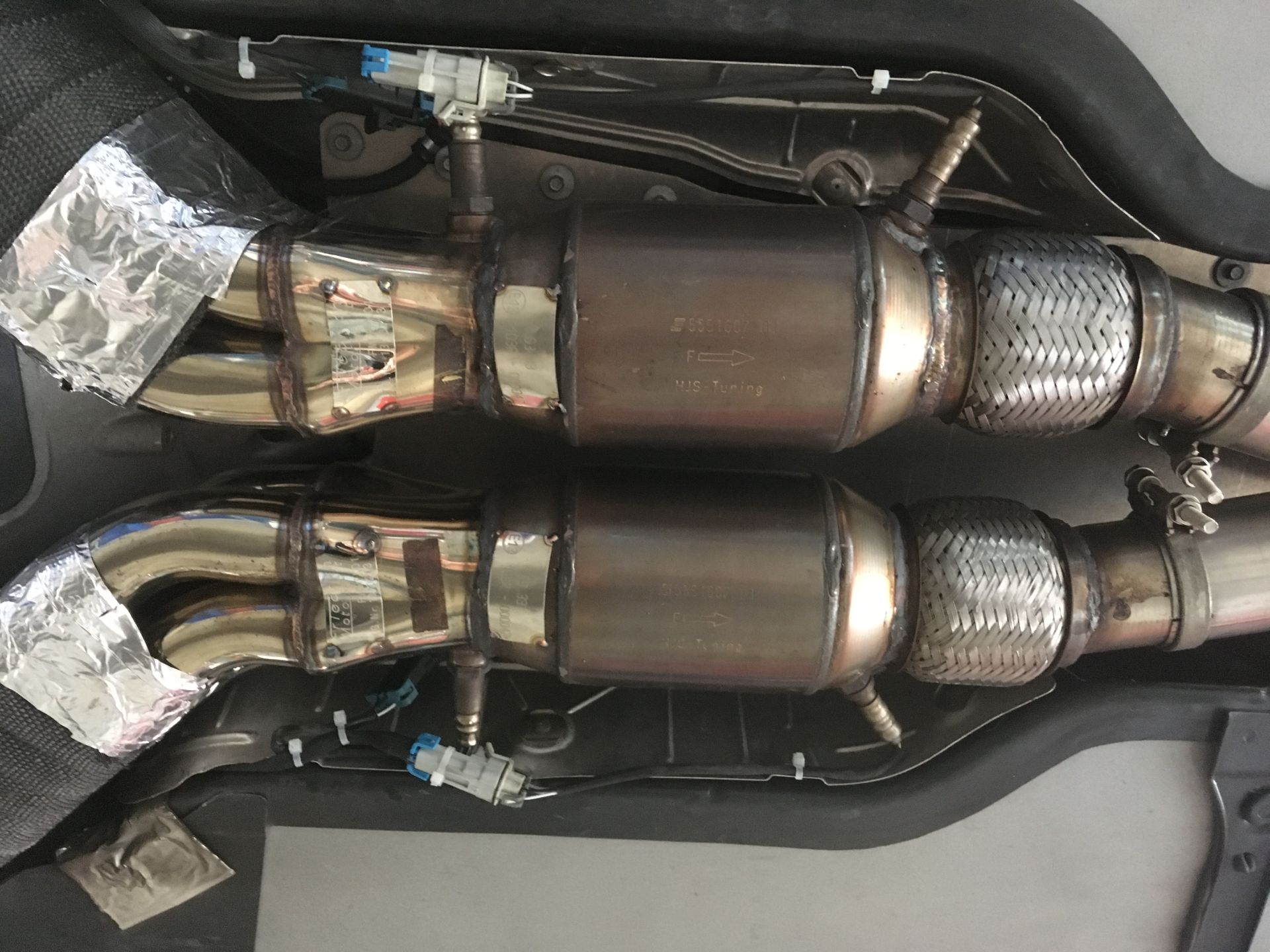

Beitragvon the core » 27.04.18, 14:54
Facherkrümmer mit HJS MIT Gutachten :
https://www.fms-onlineshop.de/sportausp ... orvette-c6
passen übrigens sehr gut !
Gruß,
Torsten
the core
Beiträge: 73
Registriert: 17.01.16, 23:12
Wohnort: Hildesheim
Fahrzeug: C7 Grand Sport Racing Yellow
Re: Was bringen lange Krümmer ohne Sportkats c6 ls3
Beitragvon the core » 27.04.18, 14:59
so sieht´s dann fertig aus ...

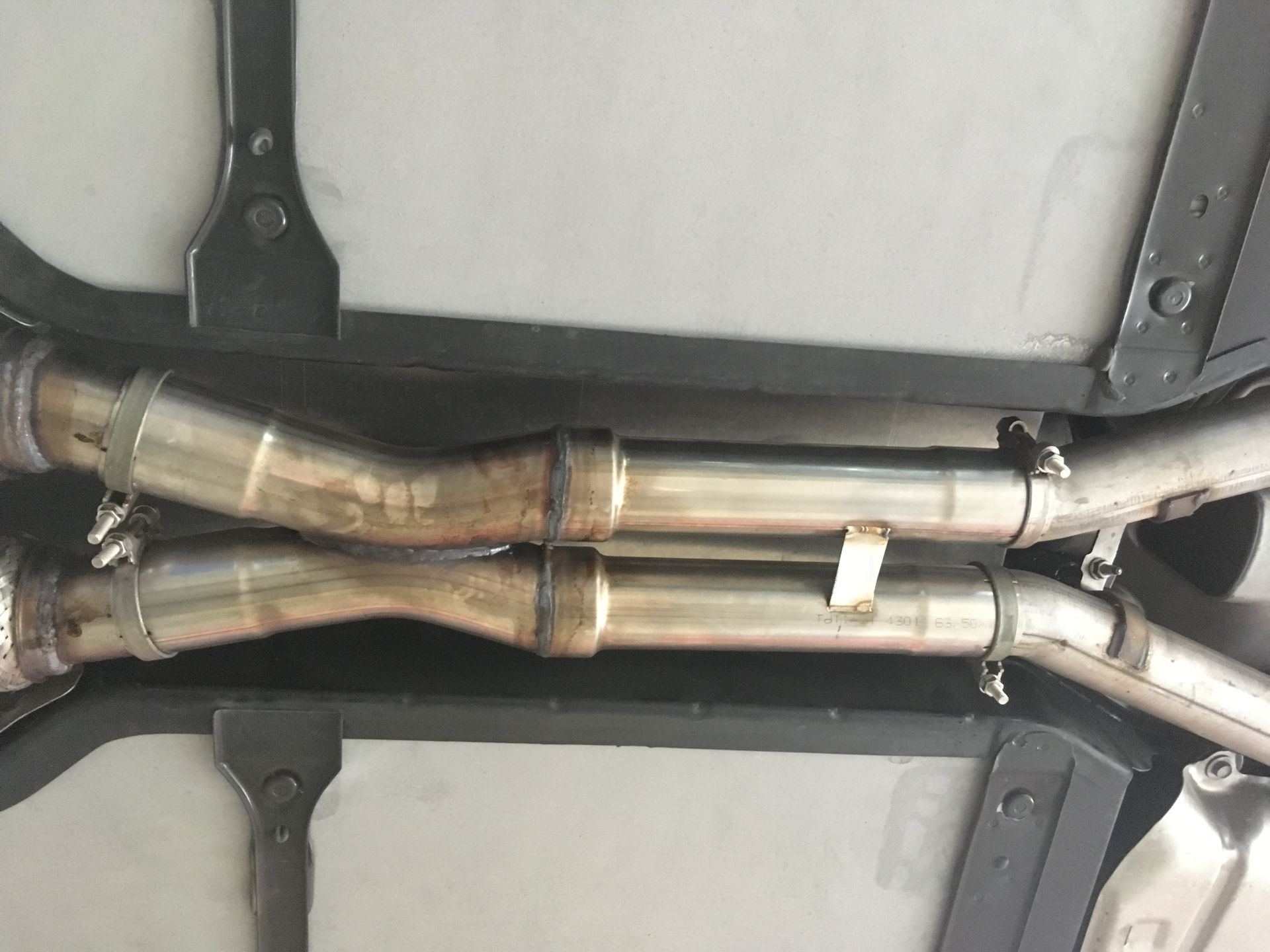

Beitragvon the core » 27.04.18, 15:00
weiter ...

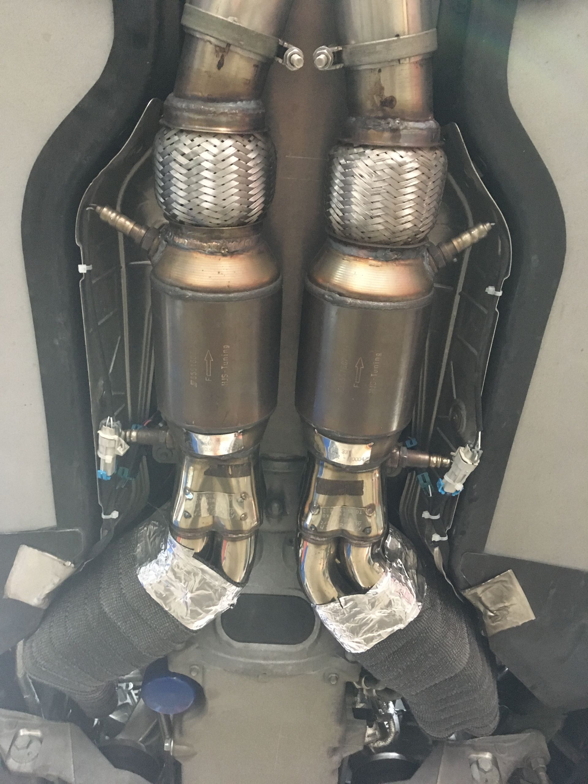

Beitragvon the core » 27.04.18, 15:01
weiter ...

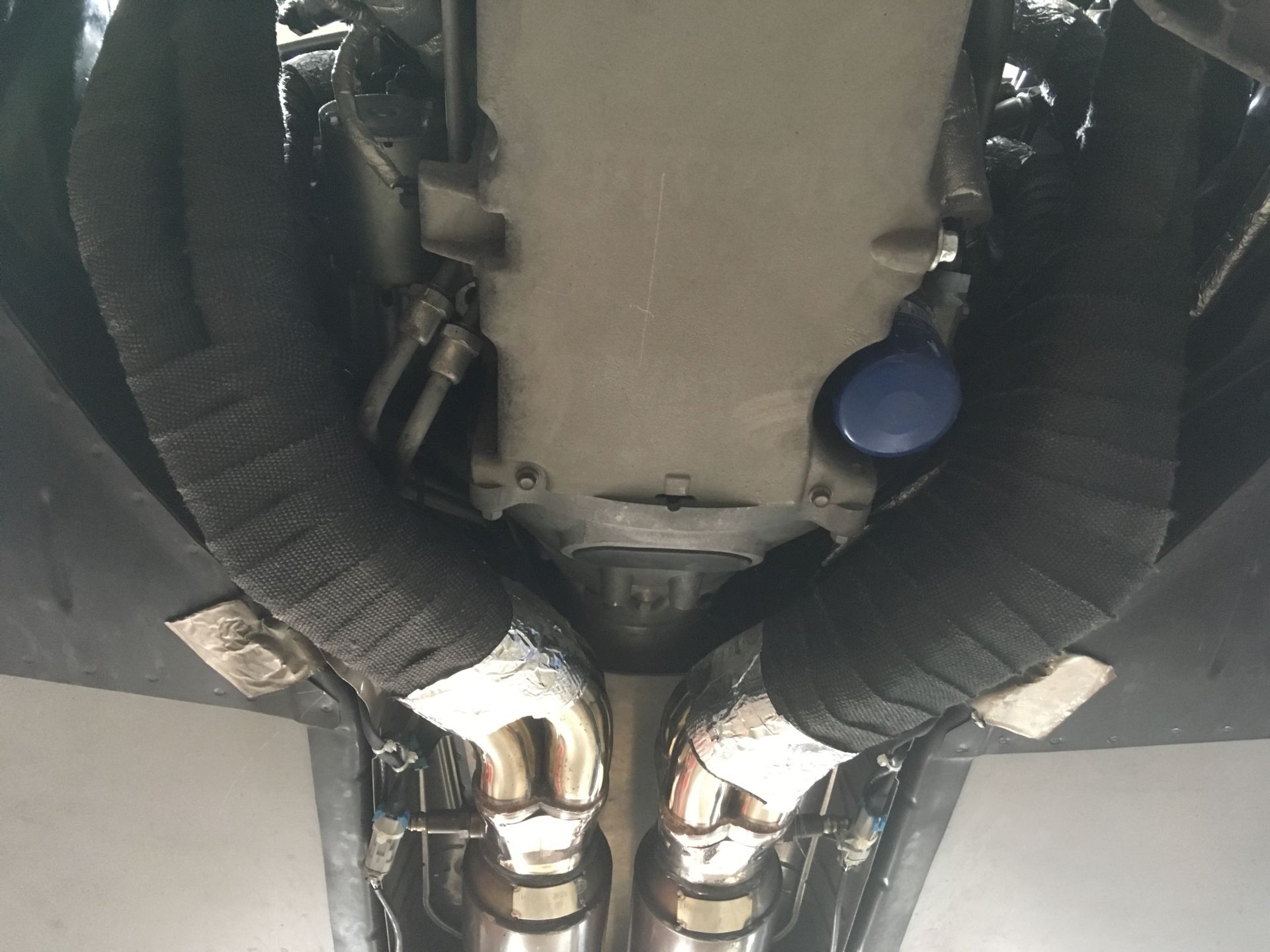

weiter

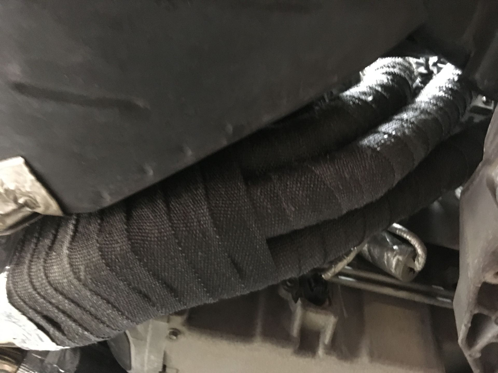

Beitragvon the core » 27.04.18, 15:02
Ende ...
