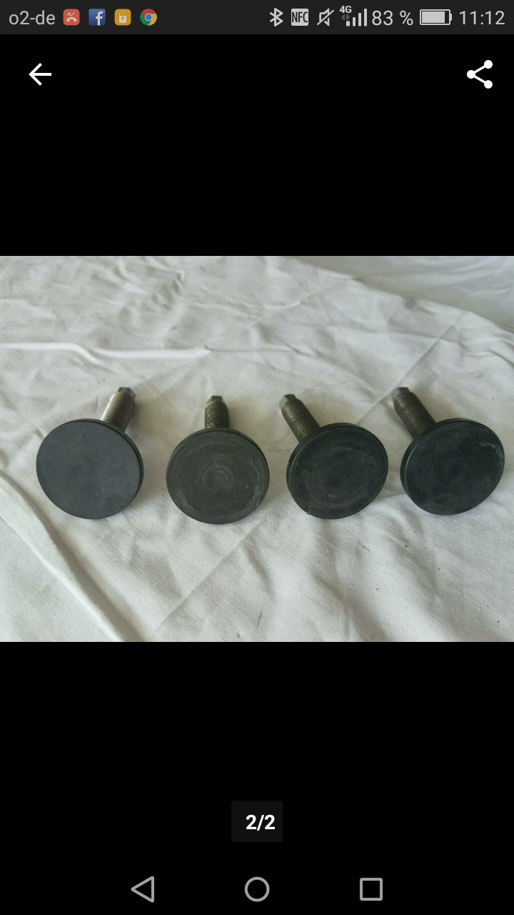

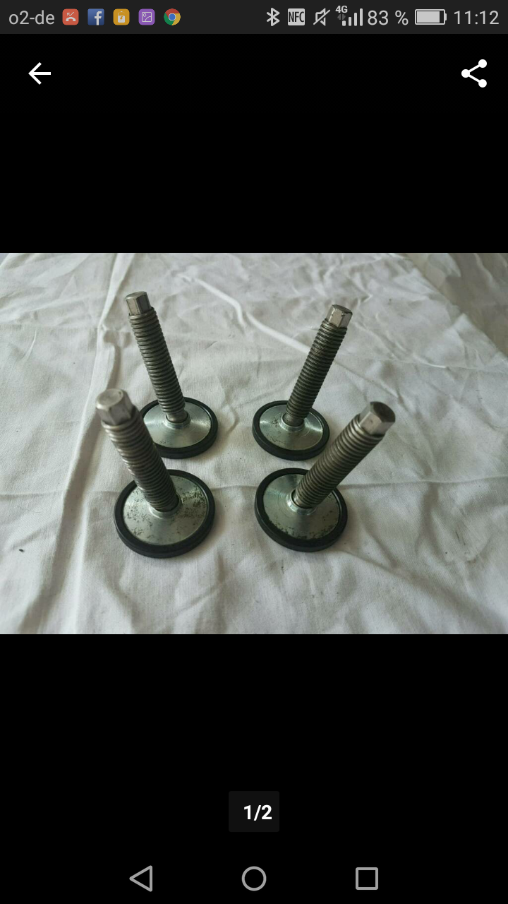

Hallo hat jemand Erfahrung mit VMS Tieferlegungsschrauben? Kommen aus Amerika... Was habt ihr für Erfahrungen? Wie sind die Eibach schrauben ? Vorteil das man das Auto ziemlich tief runterdrehen kann. Würde mich über eure Meinung freuen.... mfg Andi ![bye [smilie=bye.gif]](./images/smilies/bye.gif)

Hast du mal einen Link oder Bilder zu den Teilen?

Zumindest mit den Billigteilen aus den USA mit den sehr weichen Gummi habe ich sehr schlechte Erfahrung gemacht: Wenn sich das Gummi aufgelöst hat (bei mir nach 2000km), trifft Metall auf Metall und macht dir die Dreieckslenker kaputt. Das gibt dann fiese Geräusche. Und noch schlimmer: Durch die entstandenen Riefen in der Auflagefläche des Dreieckslenkers löst sich sogar die feste Gummischicht der serienmäßigen Schrauben mit der Zeit auf. Im Zweifelsfall muss die Auflagefläche dann geglättet oder der Dreieckslenker sogar getauscht werden.
Ich würde daher auch die von DLP nehmen. Die machen einen soliden Eindruck. Trotzdem würde ich das Ganze regelmäßig begutachten.
