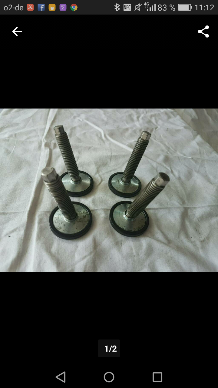

So schauen die aus von VMS waren 5000km in einer z06 verbaut

Mir wäre da zu wenig Gummi dran
