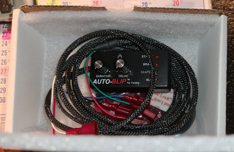

Ich montiere oft Auto blip.
Ähnlich Funktion wie Rev match

Molle hat geschrieben:Ich montiere oft Auto blip.
Hi Werner,
wo montierst Du denn das Kästchen?
Gruß Torsten

in der Mittelkonsole. Wer einmal mit Autoblib fährt hat sein heel-toe Gedöns in 5 Sekunden vergessen wie das geht
Re: Corvette C6 Heel/Toe Shifting
Funktioniert das ordentlich?
Wäre an so einem "Rev-Match" beim runterschalten sehr interessiert
WÜRDE MICH AUCH INTRESSIEREN
KANN MAN DAS BEI HEINZ ORDERN
EINBAU EINFACH
Güße Klaus
EINBAU EINFACH
Güße Klaus
