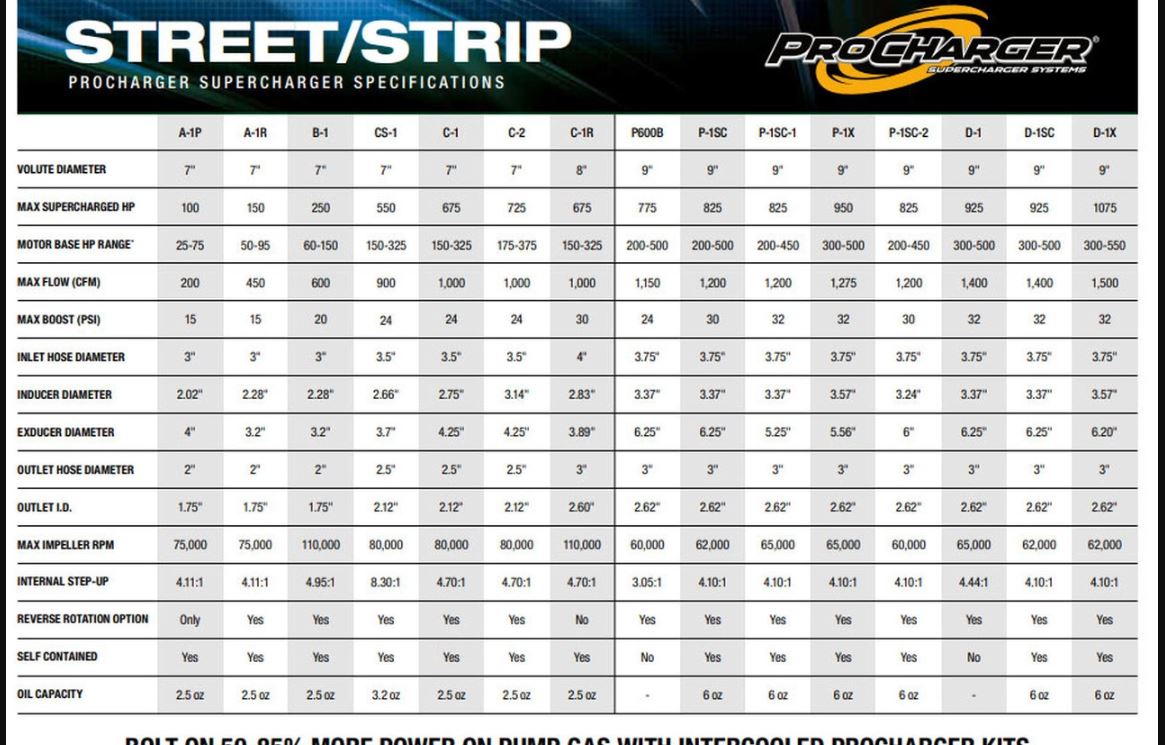

Ich meine auch mal gehört zu haben, dass der D1SC nicht mehr als 850-875PS bei der Corvette schafft, dann muss man mit E85 weitermachen.
Bei den Amis geht mehr als bei uns, weil die kurz mal hoch beschleunigen, die Deutsche Autobahn ist ein deutliche Mehrbelastung.

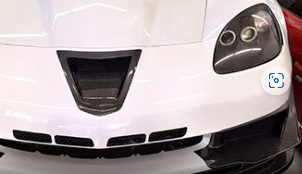

Ich werde den 3 Reihen wasserkühler verbauen.
Ich habe vergeblich eine schöne Öffnung gesucht um die oben die in der Stoßstange ist zu einbauen aber es gibt nur eine von TIKT und die ist aber für ich nicht schon.
Aber die Lufteinlässe die da drunter sind wurde ich vielleicht dazu machen.

Habe letztes was darüber gefunden das es sowas geben soll.
