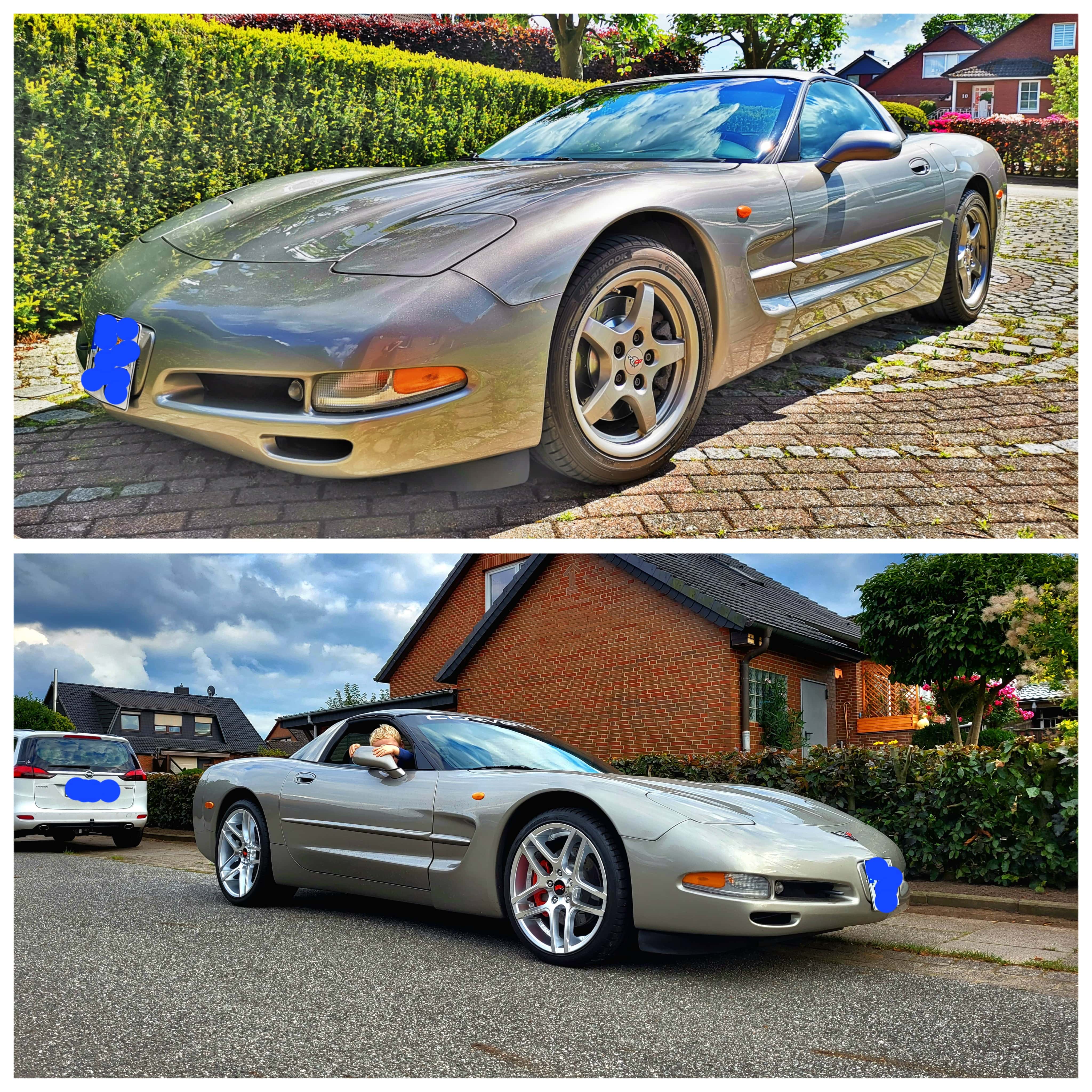

Beitragvon Nighthawk 2307 » 22.09.23, 18:33
Die Felgen sind drauf.
An der Zulassung arbeite ich aktuell noch.
Ich habe vorher einige ABS Bremsversuche gemacht und mit 10Hz GPS aufgezeichnet. Dann kann ich ganz gut zeigen ob das ABS noch vernünftig Regelt trotz der gestiegenen Abrolldifferenz von 0,9%.
Was das mit dem ASR oder ESP macht kann ich leider nicht vernünftig bewerten.
Ich halte euch auf den laufenden. Und bitte keine Kommentare über die Fahrzeughöhe. Ist original und sieht aus wie ein LKW, das ändere ich, wenn die neuen Blattfedern rein kommen.

Beitragvon andree » 22.09.23, 22:58
Schon Wahnsinn, was Felgen alles ausmachen.
Felgen, Tieferlegung, Auspuff.
Mehr brauchts nicht...

Beitragvon dersuchende » 27.09.23, 21:36
Wahnsinn was du aus dem Auto gemacht hast, Philipp. [smilie=drinks.gif]
Ist dein Spiegel locker? [smilie=biggrin.gif]

Beitragvon Nighthawk 2307 » 15.05.25, 10:01
Es gibt ein Update.
Die Felge sind nun nach guten 2 Jahren endlich durch den TÜV in einer Einzelabnahme abgenommen.
Überdeckung passt nach nationalen Anforderungen.
Verschränken klappt trotz ganz runter gedrehtem OEM Fahrwerk gut. Tachovoreilung liegt beim EU Modell nun bei 5% (6% waren es original).
Jetzt fahre ich zumindest mal die Felgen legal [smilie=biggrin.gif]
