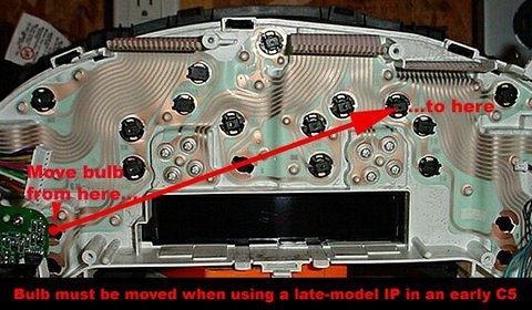

ich wünsch dir Glück und das Du eine Tachoeinheit nach 1998 erwischt hast.
Bis 1998 hatte die Vette ( meine ausgenommen) kein HUD .
Bei mir fehlte schlichweg der Stecker ( Abgang) für den HUD Anschluss.
Ich habe ebenfalls eine Kanadaeinheit gekauft für 250 $ .
330 hier in D .
Die habe ich erstmal angeschlossen und auf Funktion geprüft.
Danach für 99 Euro den Tachostand übertragen lassen .
Gibt dafür genügend Firmen, die dir den Chip umprogramieren. Geht nur bei ausgebauten Tacho,
Dazu muss ein neuer Chip programiert und aufgelötet werden.
Und er muss den alten KM stand wissen.
Das Instumentenbrett muss raus, eine Blede dafür gibt es zu kaufen . War aber ein riesen Aufwand.
Würde ich nicht nochmal machen wollen.
Den alten 300 Tacho habe übrigens in der Bucht 200 Euro weiterverkaufft, weil und 100T Km und 300 Km .
und das Nachlöten ist sichtbar.

Die Tacho Einheit hat einen HUD-Stecker, und ist somit zwischen Ende 99-2004.
Der ist in der Auktion auch fotografiert.
Aber bei ganz frühen Modellen (97er?) musste man etwas wegen der Airbagleuchte umverkabeln,
wenn man auf ein neues Instrument gewechselt hat.

Mein Dienst hat den Chip auslöten müssen. Und er brauchte den angezeigten Zählerstand,
um die Speicherzelle im Chip finden zu können.
Der konnte den nicht eingebaut ändern.
Airbagkontrollleucht hatte ich vergessen zu schreiben, musste auch geändert werden.
Meine ist 03 / 1998 produziert worden.

Übrigens , testen der Airbagkontrolleuchte, Wie :
Du musst das Radio samt Konsole ausbauen ( Must du ja sowieso umd das Amaturenbrett ab zu bekommen)
Da sitzt hiner der Zigarettenazünderdose unten auf dem Getriebetunnel das Steuergerät.
In meinem Falle habe ich an dem gelben Stecker nur den Haltebügel gelöst ohne ihn abzuziehen, dann ging die Kontrolllleuchte an.
Dann konnte ich in Ruhe umverdrahten

Ruby,
was genau musste denn Umverdrahtet werden ?
Kannst du dazu ne kleine Anleitung schreiben ?
Ich brauche es zwar nicht, würd mich aber dennoch sehr interessieren !

Hab nur das gefunden.
Einfach die Lampe umstecken.
