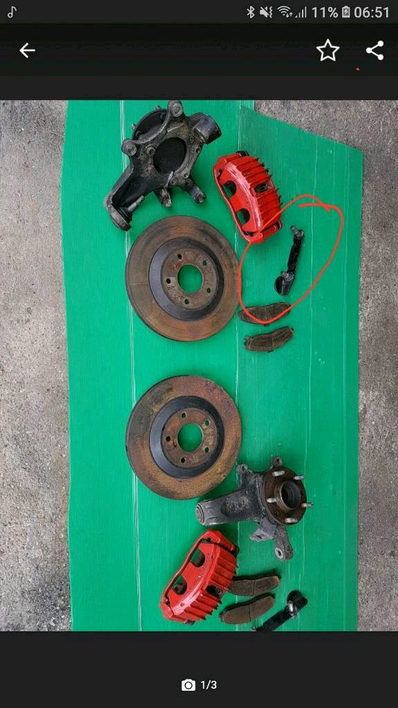

Molle hat geschrieben:Wenn Du also nur die Zangen und die Scheiben mit Halter wechselst,wirst Du keinen großen Unterschied in der Bremswirkung spüren.
Einzig ,die Überhitzung kommt später.
Wie sieht der Halter aus?

viewtopic.php?f=12&t=6783
Erstes Foto, später auch irgendwann neben dem non-z51

frame77 hat geschrieben:http://corvette-germany.de/forum/viewtopic.php?f=12&t=6783
A ok. Ich dachte dass ich noch die Halter tauschen muss
