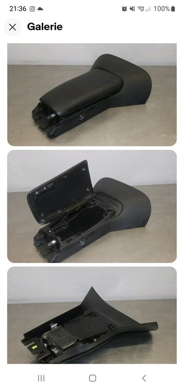

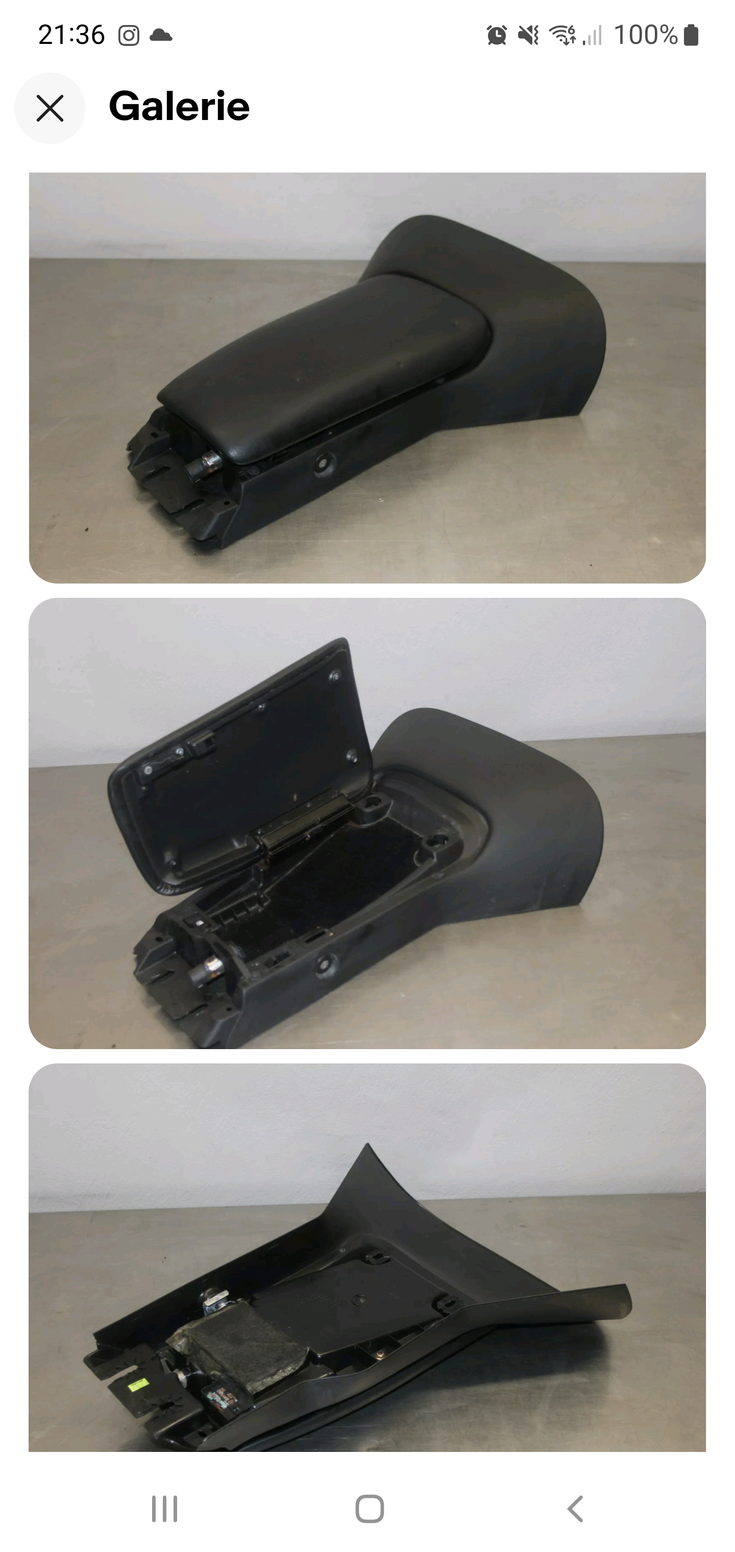

Die einzige die ich kenne ist in der Bucht.
https://www.ebay.de/itm/223897284044?va ... gL3SPD_BwE
Kein 100% guter Zustand, aber die einzige.

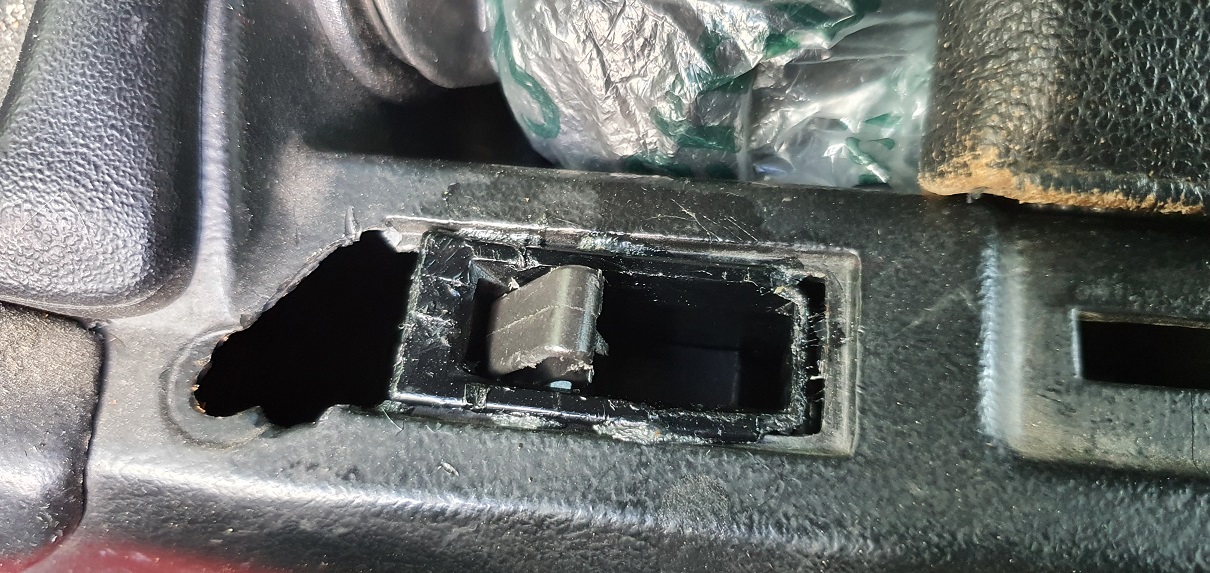

Mir ist ein Stück ausgebrochen und jetzt hält das Teil mit dem Schnapper nicht mehr.

Ich mache mal ein Foto davon. Habs jetzt mit Kleber eingeklebt und bisher hält es.
- Damon
- Beiträge: 923
Re: Suche Mittelarmlehne Mittelkonsole C5
Bevor ich im Winter das Teil mit Leder bezogen habe, musste ich feststellen, dass es einige lange Risse hatte.
Ich hab mir ein Kunststoff Lötkolben und Kunststoffschweißdraht besorgt.
Das Ding ist aus PC-ABS und kann man super schweißen.

Das Bild war einfach zu groß.
Verkleinert (hier auf 30%) lässt es sich einstellen.
Das lässt sich super schweißen. Deswegen braucht man nicht das ganze Teil wegschmeißen.
Wenn der Deckel geschlossen ist, sieht man davon dann auch nichts mehr.
Einen neuen Schnapper solltest du dir natürlich auch noch besorgen.
Zum Schweißen braucht du nur den Lötkolben und PC-ABS Schweißdraht:
https://www.ebay.de/itm/123758035697?ha ... BMoqyS-J9g
https://www.ebay.de/itm/162729790309?ha ... BM6pXh959g

Hai44 hat geschrieben:Wie kann denn dieses Teil so kaputt gehen??
Das "Schloß" war reingefallen und ich hab mit der Zange hantiert um es wieder rauszukriegen.
Ist schon mal passiert. Hatte es in der Zange und etwas zu arg gedrückt. Zange war da aufgelegen und das hat quasi als Hebel gedient.

Ich hab in meinem Schnapper die innere Feder gegen eine viel schwächere ausgetauscht.
Hat mich genervt, dass man da immer so dran reißen muss.
Ich finde den Schnapper eh total überflüssig.
