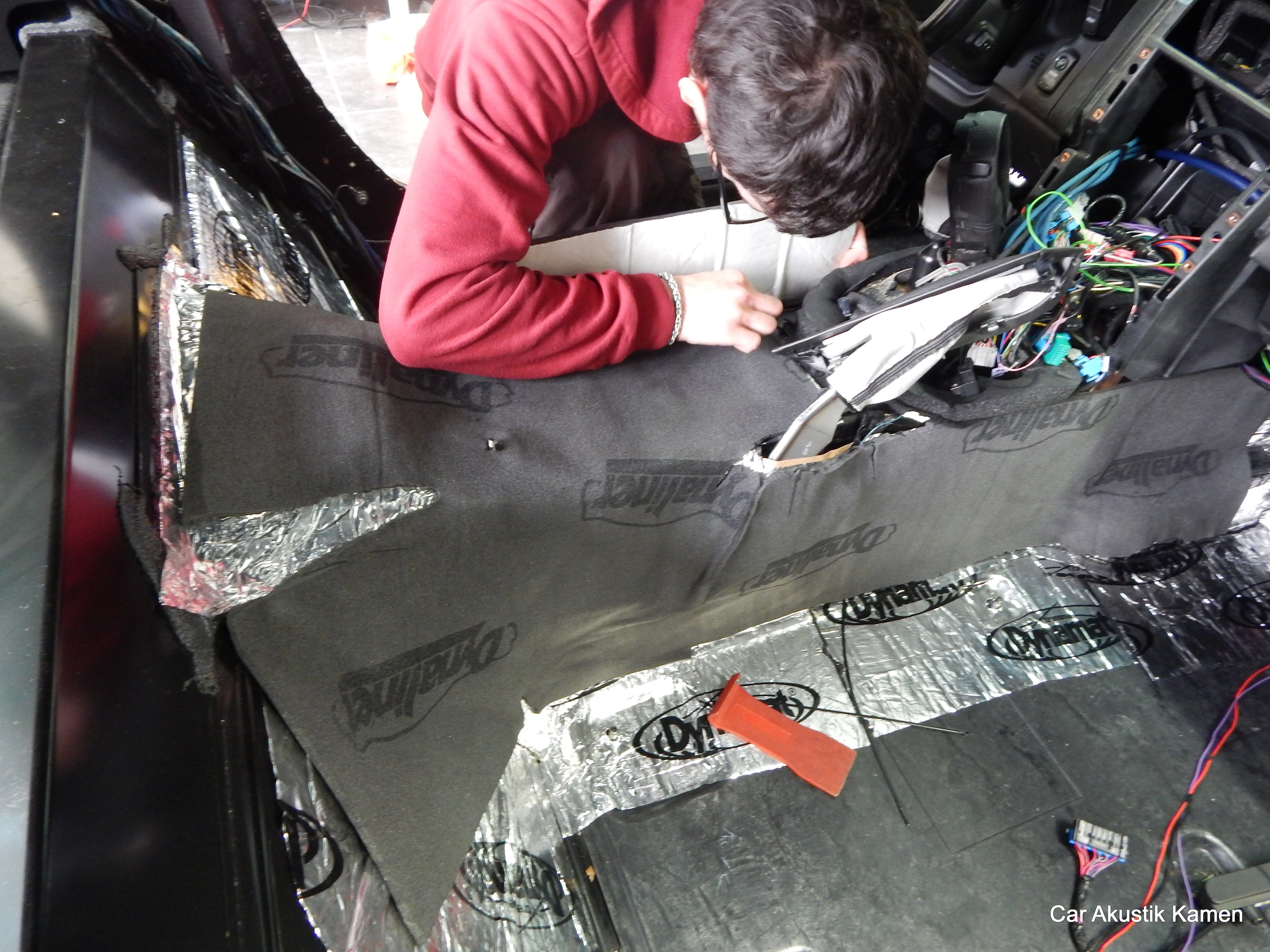

Es kam der Sommer und ich wollte nun auch im Innenraum alles tun was möglich ist um Temperatur aus dem
Fahrzeuginneraum zu bekommen. Also hab ich mir alles an Hitzeschutz kommen lassen was es für Fahrzeug
zu kaufen gibt. Nach einigen Tests hab ich mich für Dynamat entschlossen. Kommt aus USA und wird
in verschiedenen Sorten und Arten angeboten. Schutz vor Köperschall oder Hitze oder Resonanz alles
möglich mit dem richtigen gemisch an Material.

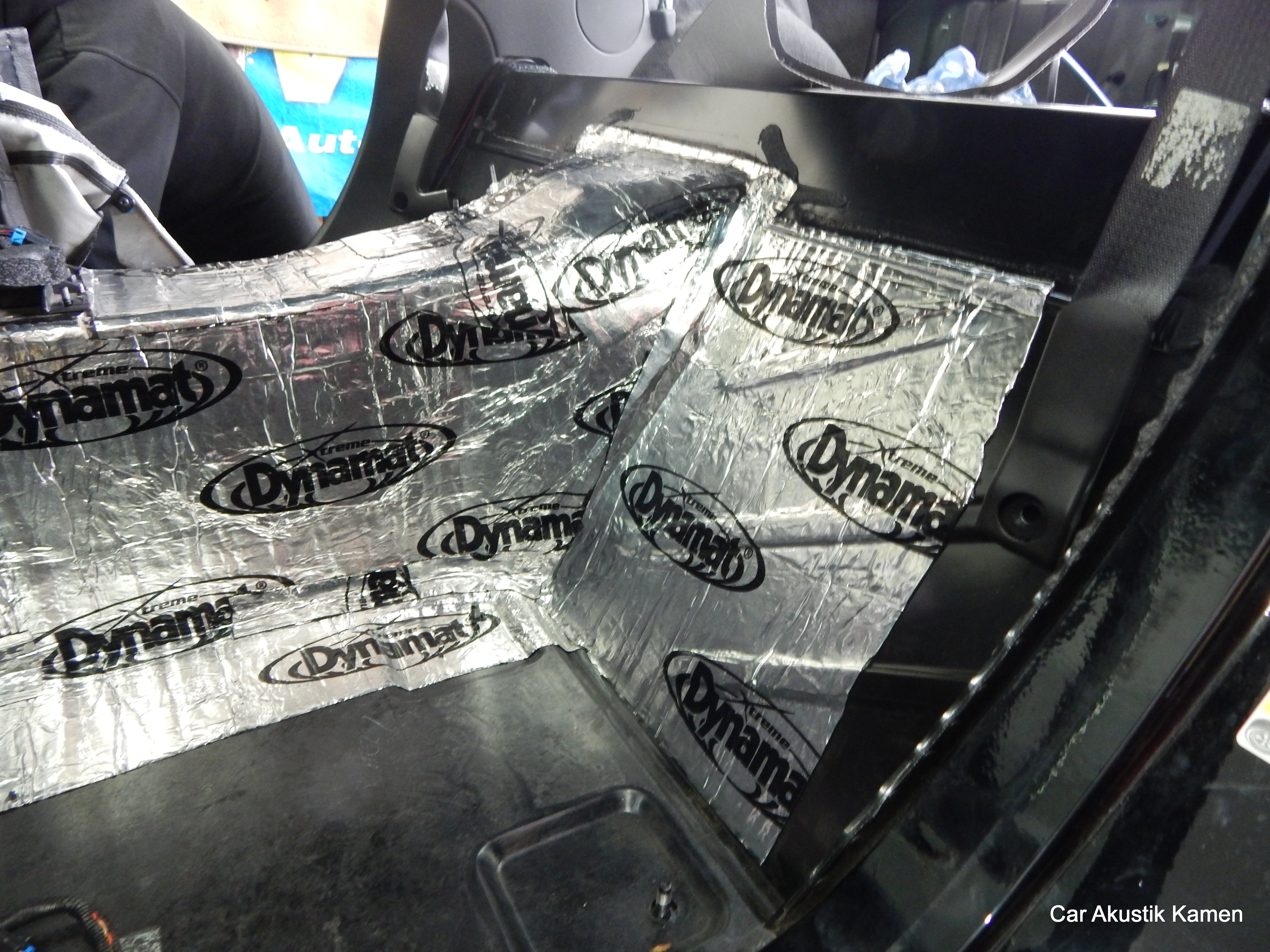

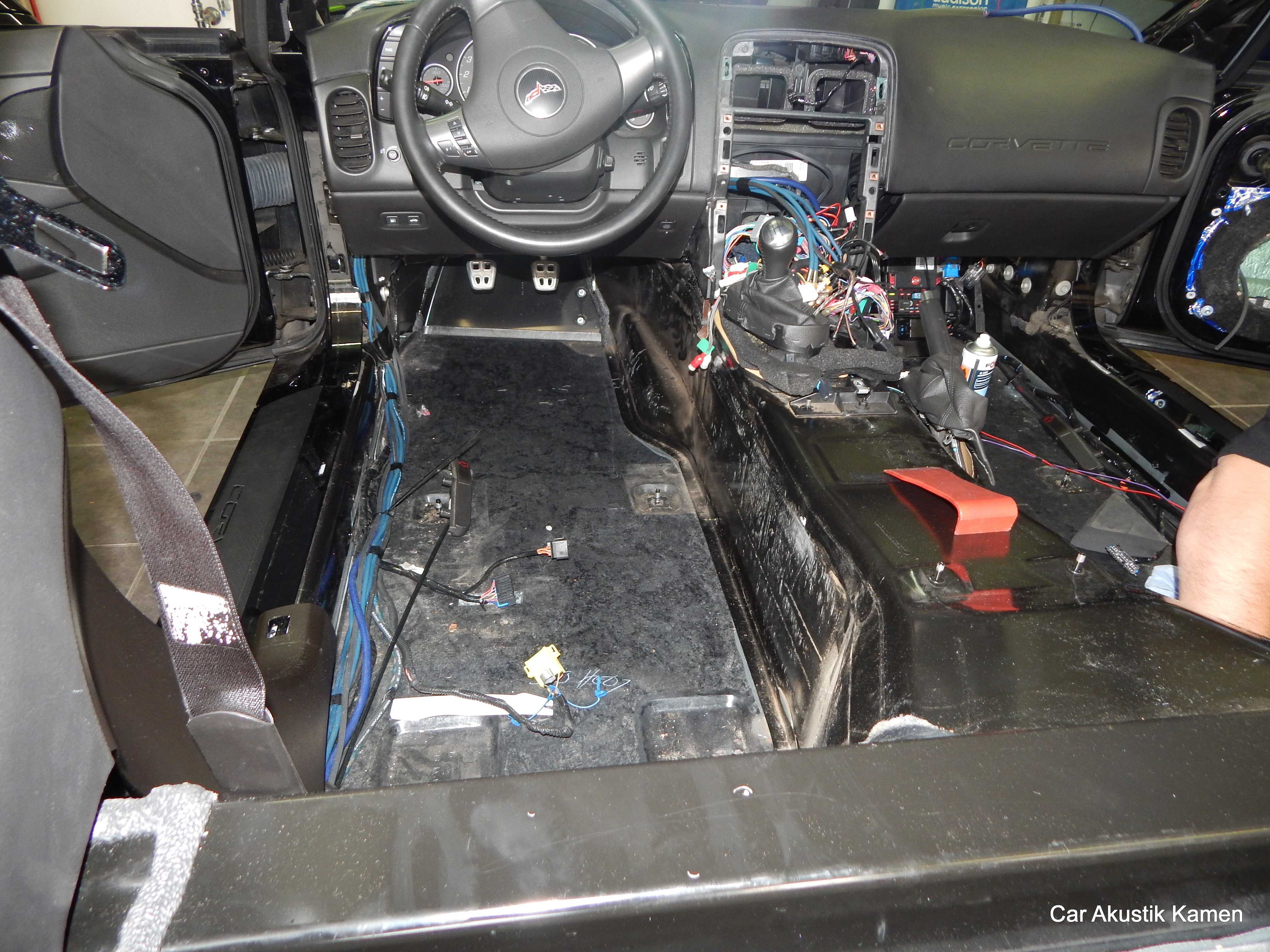

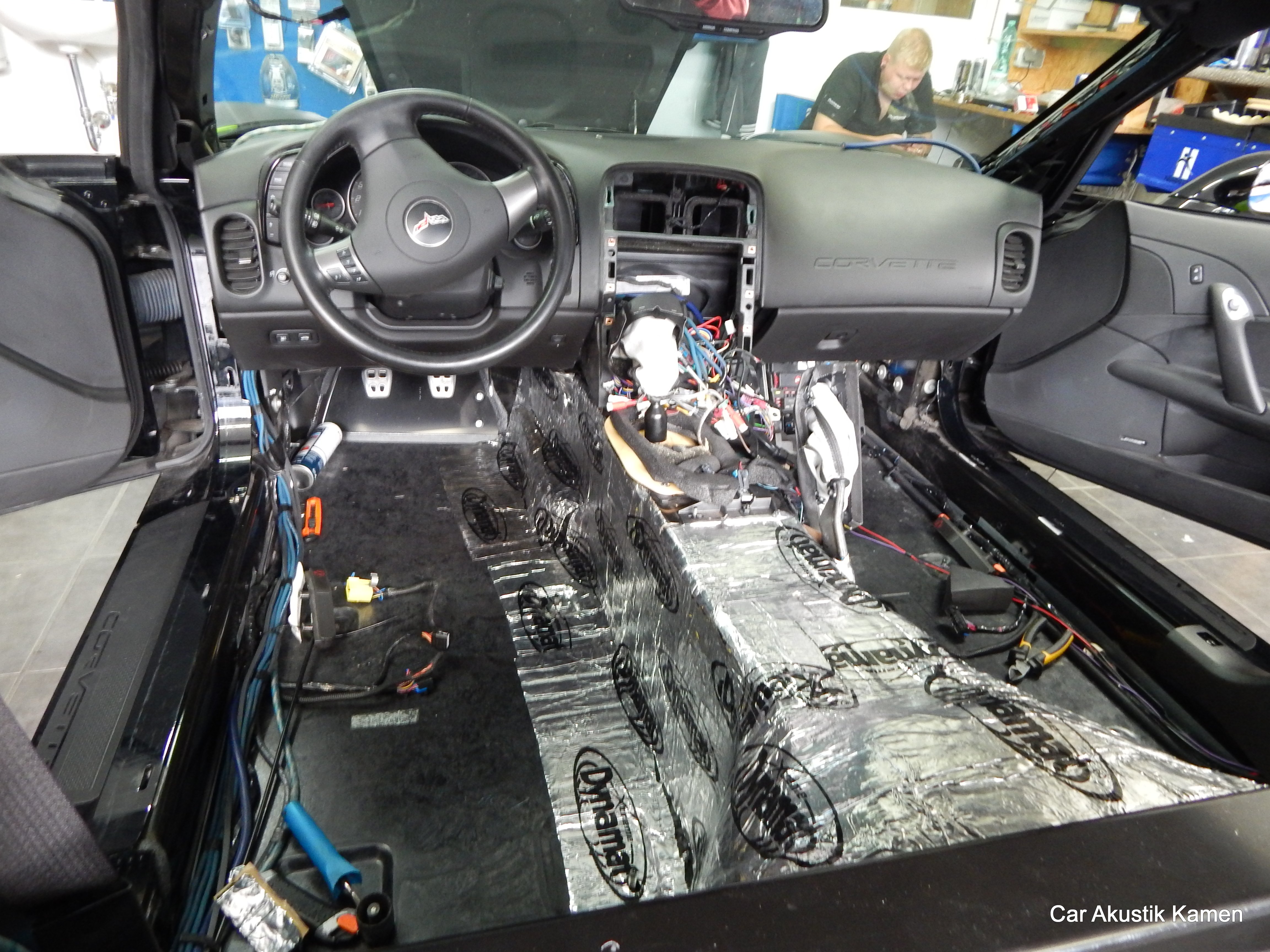

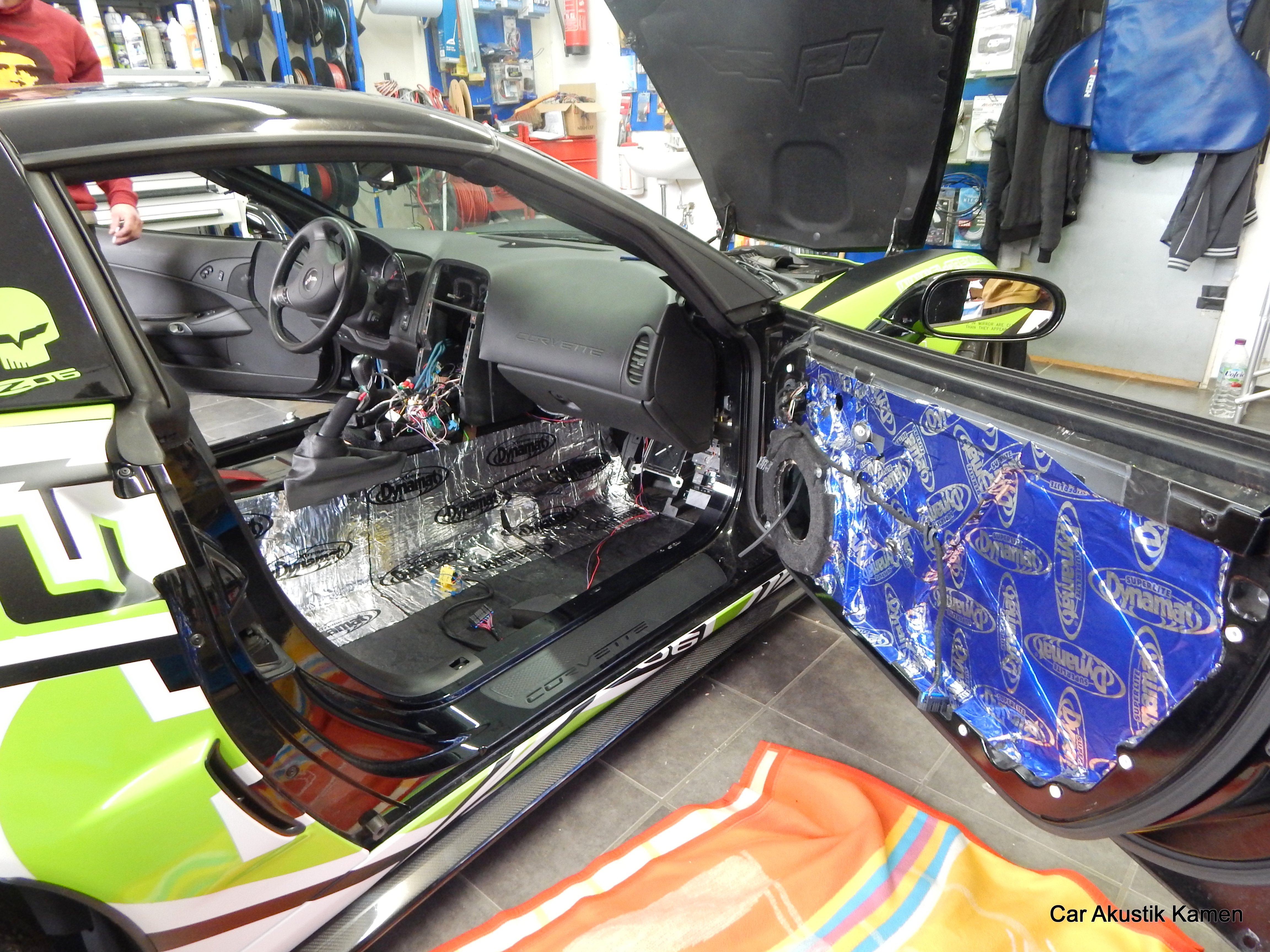

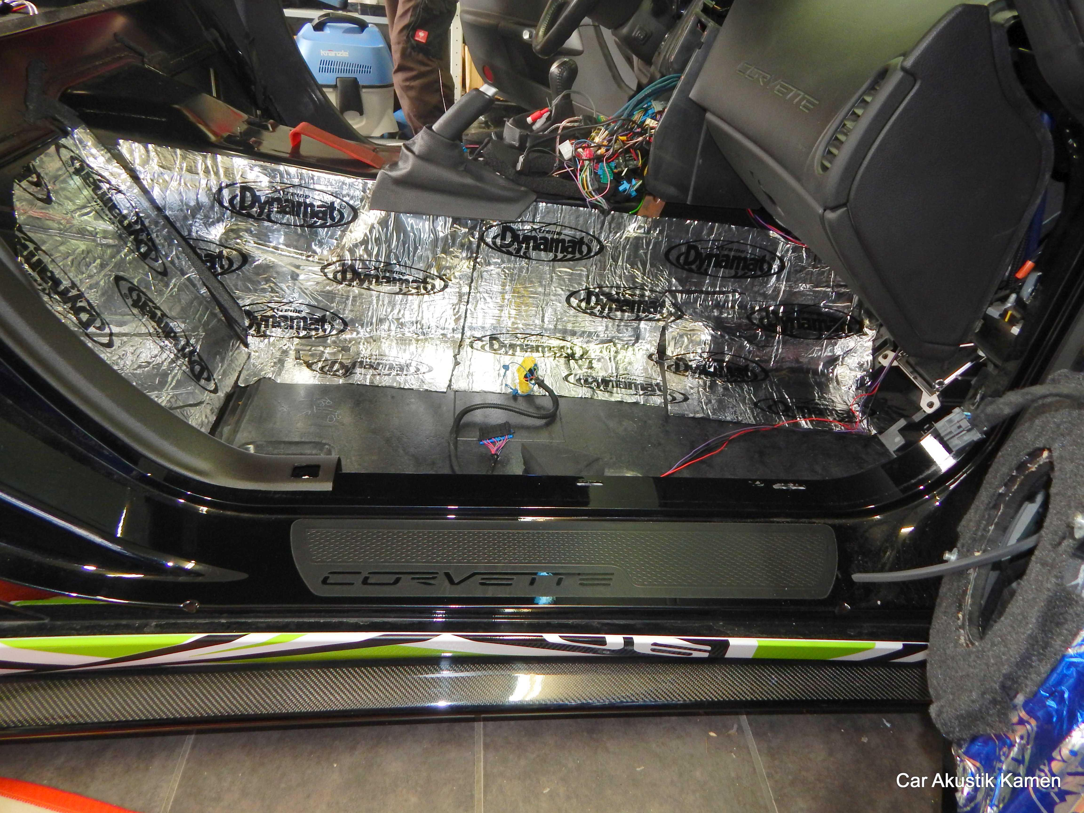

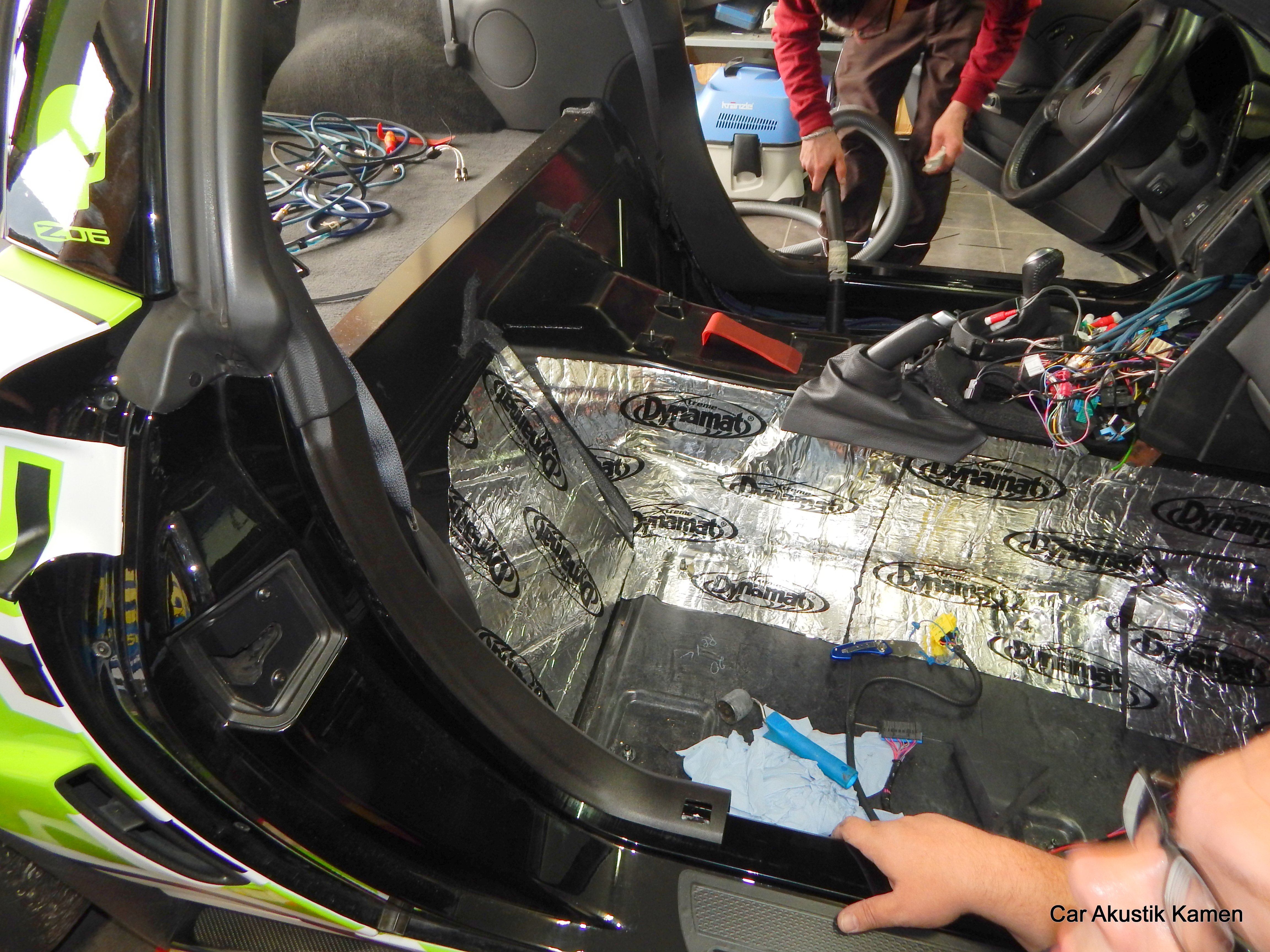

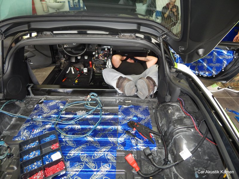

2. Entkernen des Inneraum und Dämmen.
Die Sitze raus und dann kann der Teppich herausgenommen werden. Mit viel Ruhe und Muße kann das Material
schön in alle Ecken verlegt werden. Dauert ein paar Stunden und macht sogar Spaß.
Ergebnis wie auch beim vorherigen Dämmen unter dem Fahrzeug bringt die Inneraumdämmung mit
Dynamat nochmal ca. 3 Grad verbesserung an der Konsole. Der Knaller jetzt lässt es sich
aushalten im Wagen und es kann auch mal eine längere Etappe gefahren werden ohne rechts gegrillt zu werden.
Absolut Empfehlenswert. Für alle Selberschrauber oder Hobby Winterbastler.

Bringt diese Dämmung akustisch auch etwas oder gehts da rein um die Hitze? Weil Akustik Dämmung der Türen steht schon seit 1 Jahr auf meiner Liste...

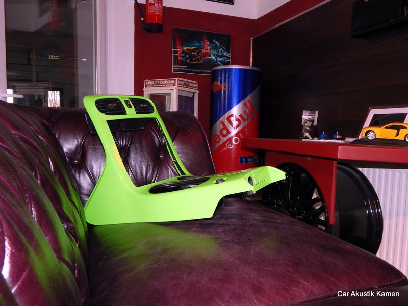

hier ein Beispiel zur Folierung, einer Mittelkonsole.
So was kann mal eben mitgemacht werden wenn wir sowieso alles demontiert haben.
