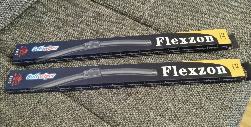

Update: Ich habe für meinen Volvo im Ebay Wischerblätter bestellt die genau so aufgebaut sind wie die Bosch. Aber ein Paar kostet nur 4,98 Euro
Bei dem Händler Ebay Artikelnummer 330877647113
Nun habe ich mir einfach zur Probe einen Wischer mit 500mm Länge mitbestellt und dieses gegen den kürzlich montierten Bosch auf der Beifahrerseite ersetzt.
Fazit: Das Geräusch ist endlich weg![dance4 [smilie=dance4.gif]](./images/smilies/dance4.gif)
Aufbau ist 1:1 gleich mit den Bosch, auch die Befestigung total hochwertig und das Wischbild 1:1 gleich mit dem Bosch (zumindest jetzt im Neuzustand)...
Und dass er eine Spur kürzer ist als der originale ist nicht sichtbar....
