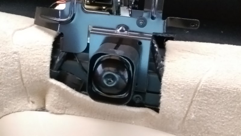

Wie bei vielen C6 Besitzern piepst es auch bei mir im Kofferraum. Leider konnte ich nirgends einen
Hinweis finden, wo sich das dämliche Ding im Cabrio befindet. Hinten links im Kofferraum, wie
beim Coupe ist es nämlich nicht. Für sachdienliche Hinweise zur Ortung des überflüssigen Geräts
wäre ich extrem dankbar.

Weiß keiner von all den Gurus hier was? Das darf doch nicht wahr sein... oder ist es das best gehütete Geheimnis?
Hat wirklich niemand ein service manual, wo man schnell nachschauen könnte???

In meinen Unterlagen habe ich diese Sirene nicht gefunden, auch nicht für die normale C6.

Das ESi sagt da auch nix zu.

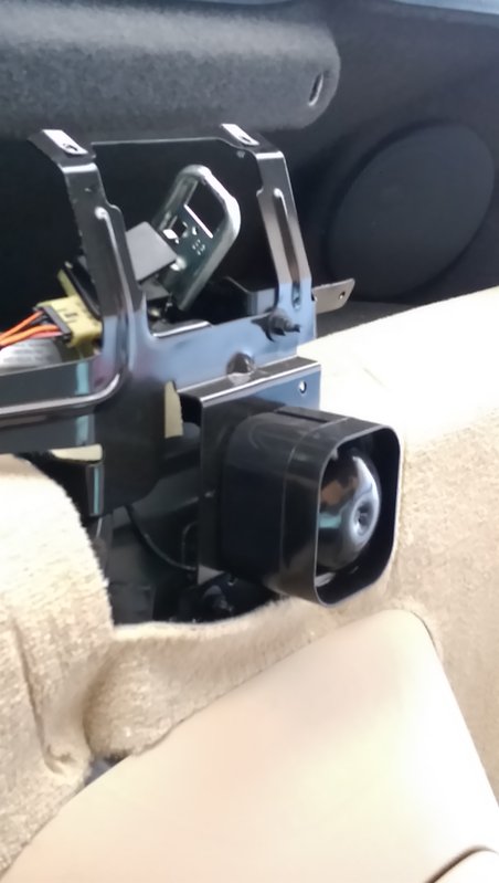

Re: C6 Cabrio: wo ist die Kofferraum Sirene?
Found the sucker... right behind the waterfall.

Da hätte ich das Mistvieh als letztes erwartet ![shok [smilie=shok.gif]](./images/smilies/shok.gif)

Und wie machst du nun weiter?
Wirfst du sie raus oder willst du sie reparieren?

Vorläufig bin ich happy, daß mich kein Piepsen/Heulen belästigt. Wenn ich mal viel Zeit habe, säge ich's auf und
schaue wie beschädigt die Platine ist. Das kann aber dauern, da ich das Ding nicht vermisse und auch Zweifeln
habe, ob es überhaupt benötigt wird. Immerhin hat die US Ausführung es nicht.

Hallo Chris,
Kannst du mir sagen wie du das Ding wegbekommen hast?? Ist es verschraubt?? Verkabelt?? Will meins auch raushauen und bin um jeden Tip dankbar.![drinks [smilie=drinks.gif]](./images/smilies/drinks.gif)
