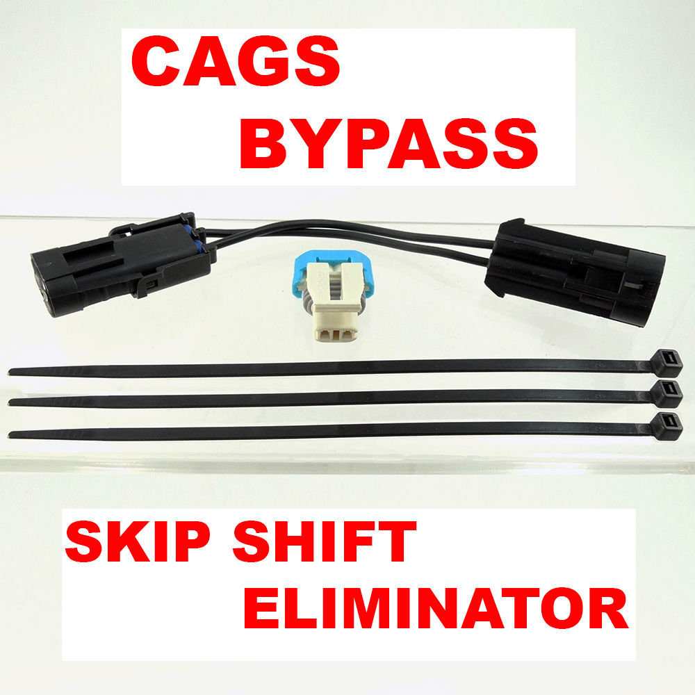

Sinn oder Quatsch
05-13 Corvette Skip Shift Eliminator CAGS 6 Speed Manual Transmission C6
Description
Cags Bypass
100% Plug n Play Design
Made for 6 Spd Manual Trans
Resistor sealed in OE Heat Shrink
Assembled with Quality Original Hardware
Eliminate the first to fourth shifter lockout and shift into any gear
at any time without being controlled. Take back control of your car!
What is CAGS solenoid - Computer Aided Gear Selection
CAGS is the EPA fix to make your vehicle get better fuel mileage.
When does CAGS solenoid engage
When coolant temperature reaches 169 degrees
When traveling between 15-19 mph
When throttle is at 21% or less
Gruß Stefan

Das ist bei US-Import-Modell quasi unverzichtbar.

Was bewirkt das ding denn genau? Ich hab nen import

Ohne raubt dir das echt den letzten Nerv. Hatte ich bei meinem 6 Gang TransAm auch.

Wofür ist das gut??? Bin ja des englischem nicht so mächtig :)

Damit kannst du endlich wieder bei niedrigen Drehzahlen vom 1. in den 2. schalten und nicht direkt in den 4.
Das wurde aus verbrauchstechnischen Gründen eingeführt in den USA.

Geht bei mir glaub auch jetzt schon ... Ist mir ehrlich gesagt noch nie aufgefallen. Mein Gaspedal kennt sowieso nur Stellung 0 und 1 ![biggrin [smilie=biggrin.gif]](./images/smilies/biggrin.gif)

Ich weiß gar nicht ob bzw. welche Baujahre von Corvetten sowas haben bzw. hatten.
Bei mir war es ein Pontiac und da war dann einfach eine Sperre drin und du konntest in einem bestimmten Drehzahlbereich nur von 1 auf 4.
Erst bei höheren Drehzahlen ging es wieder direkt in den 2ten zu schalten usw...

Beim Camaro 5. Gen gibt es das beim Schalter auch.
Bei meiner C6 habe ich das allerdings noch nie bemerkt, kann also nicht sagen ob die das hat.

Das habe ich bei meiner GS ebenfalls.
Da ich aber immer zwischenkupple und Zwischengas gebe, ist es hinfällig.
Beim drücken der Kupplung (2. x) kann man sofort in den 2. Gang schalten.
