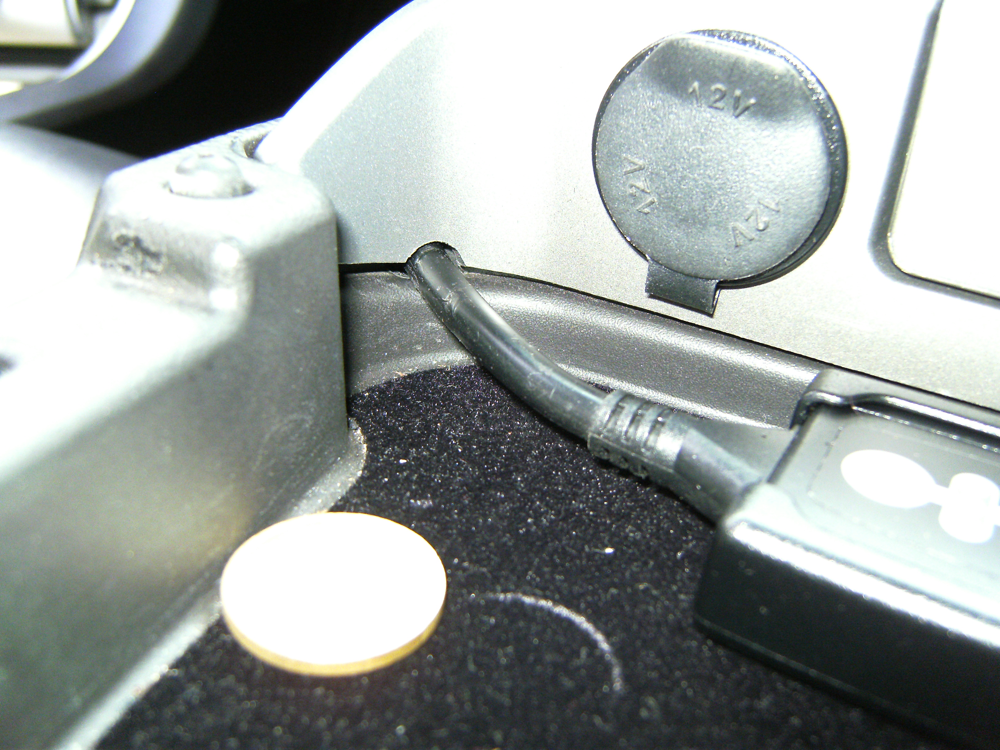

Hallo Hans Peter,
habe die Box auch von DLP. Einbau ist kein Problem. Der Einbau in die Mittelkonsole ist echt einfach und ist in ca. 20 Minuten erledigt. Die Kabel sind lang genug, es bleiben sogar noch ca. 10 cm übrig. Die habe ich unter dem Teppich versteckt. Um den Kabel in die Konsole zu führen muss allerdings eine kleine Aussparung mit dem Dremel gemacht werden. Ist aber schnell und kaum sichtbar herzustellen. Für mich ist das einfach der elegantere Einbauort, völlig unauffällig.

Beitragvon GMC » 06.04.16, 18:15
Bild stelle ich ein, muss ich aber erst noch machen. Wie gesagt die Aussparung ist auf ein Minimum begrenzt und auf der linken Seite der Konsole in der Ecke.

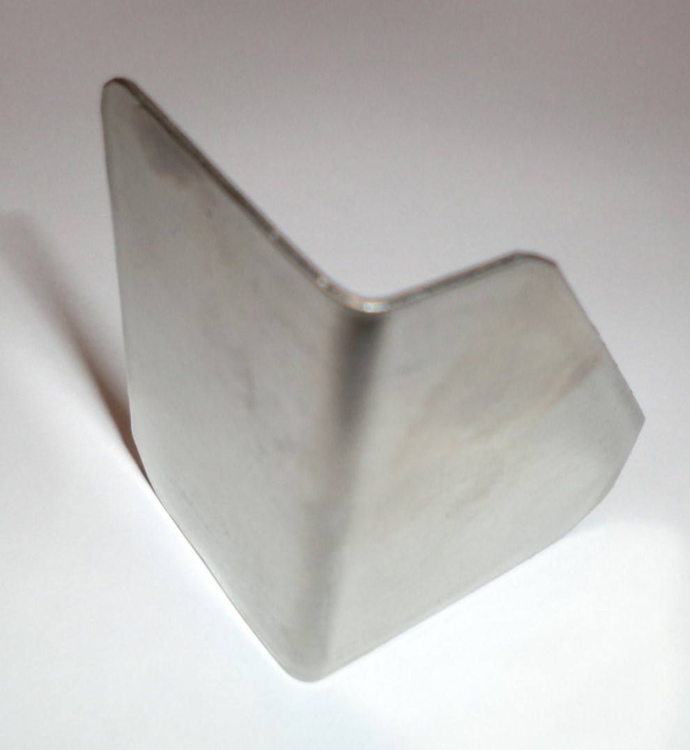

So richtig verstehe ich nicht warum ihr diese Schicke Box mit LEDs in die Mittelkonsole verbannt !!!
Ich habe mir für meine Pos. einen Edelstahlwinkel angefertigt mit Doppelseitigen Klebeband Re. an die Mittelko.angeklebt super Platz finde ich.
Wer bedarf hat den kann ich helfen.

Beitragvon Tomhart » 08.04.16, 15:22
In dieser Pos.ist es verbaut,an die abgeschr.seite Klebedand dran fertig.

Beitragvon GMC » 08.04.16, 17:12
Hier das versprochene Bild von der Mittelkonsole.

Beitragvon schampi » 08.04.16, 23:06
GMC hat geschrieben:
Super Lösung. Alles sauber und unsichtbar verstaut

Beitragvon schampi » 09.04.16, 03:17
@GMC:
Hat es gereicht, die zwei Schrauben im Fach der Konsole zu lösen um die Kabel einzuziehen oder musstest du die ganze Konsole demontieren?

Beitragvon GMC » 09.04.16, 05:57
Die zwei Schrauben lösen reicht, dann vorsichtig anheben und den Kabel verlegen. [smilie=drinks.gif]
