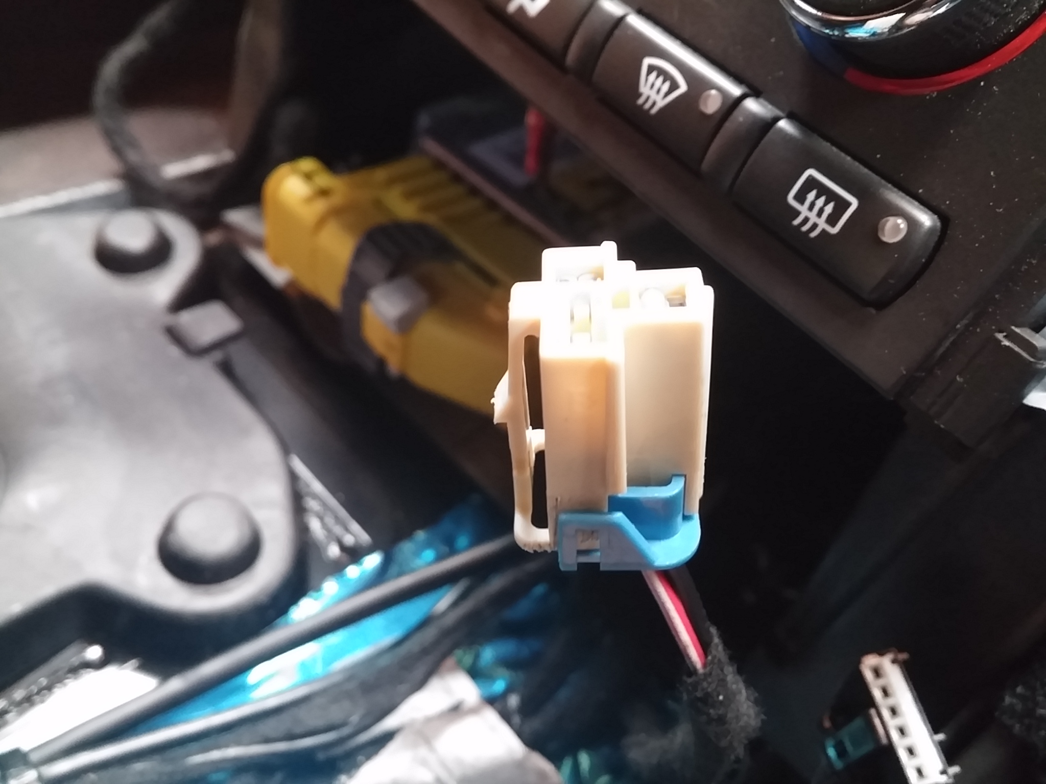

Hallo Zusammen,
hat einer eine Idee weshalb sich der Zigarettenanzünder in der Mittelkonsole verabschieden könnte?
Habe letztens die Mittelkonsole weggehabt, ebenso den Stecker vom Zig.Anzünder.
Heute wollte ich das Ganze nochmals anschauen. Der Stecker ist dran, auch das Kabel scheint kein Problem zu haben.
Woran kann es noch liegen?
Der Zig.Anzünder im Mitteltunnel geht.
Gibts irgendeine Sicherung oder etwas spezielles zu beachten?
Danke und Grüsse
Vadim
Danke und Grüsse
Vadim

Mal gemessen ob Strom auf dem Kabel ist? Eventuell die Sicherung im Fußraum kontroliert?

Strom gemessen, nope. Gute Idee.
Welche Sicherung ist es? Hab im Fussraum nachgeschaut, aber laut der Beschriftung keine gefunden. Wenn ich die gleiche 10A ist wie für die Sitzheizung, dann ist sie ok.

Ich kann dir nicht sagen welche Sicherung das ist, geht aus der Bedienungsanleitung auch nicht hervor, bleibt also nur der Weg mal alle Sicherungen zu überprüfen...

Dann mach ich auch noch ne gute Tat zum Feierabend. Beschreibung der Sicherungen findest Du im Handbuch Kapitel 10 Seite 54. Und hier noch das Bild mit Umrandung der betreffenden Sicherung. Sag Bescheid ob's das war.

Auflösung:
Es war die Sicherung und zwar genau die im Bild.
Danke nochmal
Habe die Sicherungen leztes mal übersehen weil sie hinter einer Abdeckung sitzen und der Stecker vom Motorsteuergerät(?) auch noch davor zu lösen ist.
