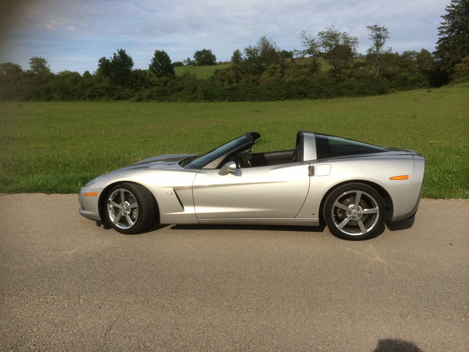

kann mir jemand den Farbcode / Lacknummer für die silberne C6 LS3 (siehe Bild rechts) sagen ?
Wo bekomme ich am Besten den Lack als Acryllack her ?

der WA Farb code für machine silver (2005-2008) müsste WA 994L sein....für blade silver (2009-2013) WA 636R

Danke ... mein Auto ist EZ 2010, aber laut Handbuch und Aussage meiner Werkstatt Mj. 08 ... das heißt es müsste machine silver sein ?
Kann das jemand bestätigen ?

EZ zählt Nüsse, die 10te Stelle der FGST und das Steuergerät dagegen lügen nie
aber der option code Sticker an der handschuhfachklappe ganzn unten zeigt auch die WA Nummer an...

so ist die U 994L, also machine silver.
Man muss nur wissen wo es steht.
