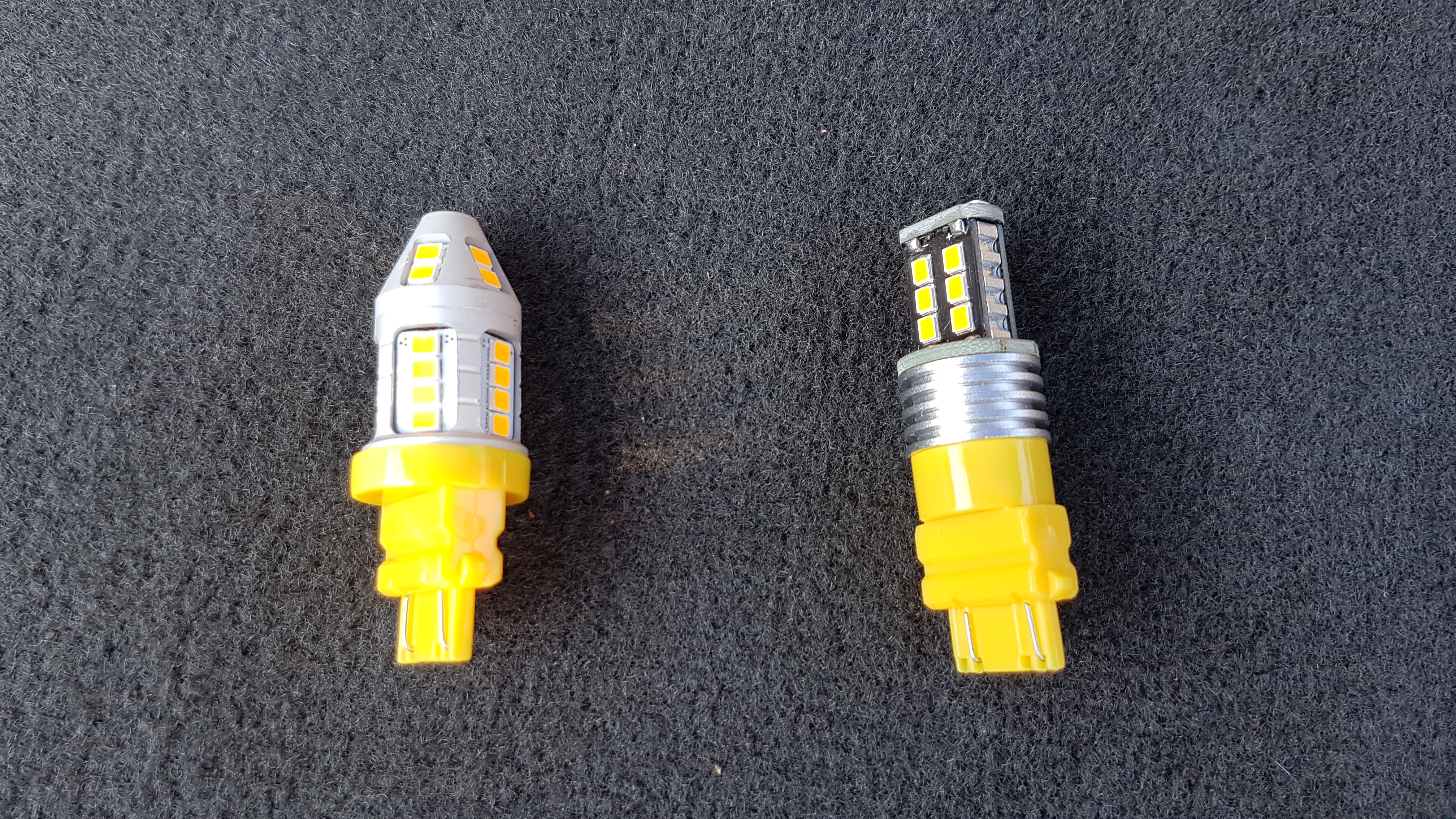

- Beiträge: 3790
Re: Blinker nutzen .. Störung über Lautsprecher
Meine sind aus den Staaten. Hab die erst ganz frisch, nachdem ich mehrere verschiedene probiert habe.
Im Bild links zu sehen. Das sind die besten.
Vielleicht sinds aber auch die Lastwiderstände, die das Störgeräusch verursachen. Hab keine Ahnung.
