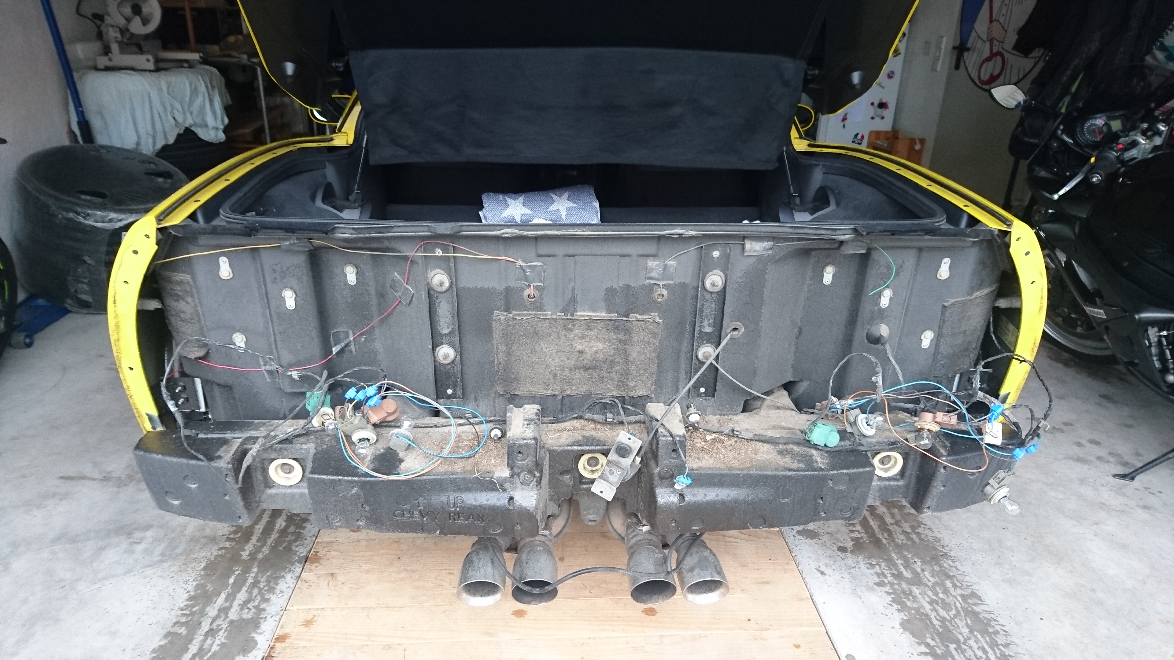

Beitragvon Andi 68 » 09.12.17, 15:13
Hier isser, der Arsch
.............. äääähhhhh die Vette ohne Arsch [smilie=laugh2.gif] [smilie=laugh2.gif] [smilie=laugh2.gif] [smilie=drinks.gif] [smilie=drinks.gif] [smilie=drinks.gif]

Beitragvon andree » 09.12.17, 15:44
sehr sexy... [smilie=laugh3.gif]
